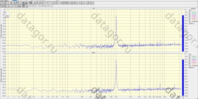

А вот его спектр, измеренный на коленке побитым молью Creative Sound Blaster X-Fi HD:
Даже, с учётом моих кривых рук, уже заметен некий прогресс в качестве. Конечно, с 2% THD и -60dB noise level лампового hiend-а это не сравнить, но уже немного поинтереснее, чем у меня было измерено ранее на моих прежних поделках.

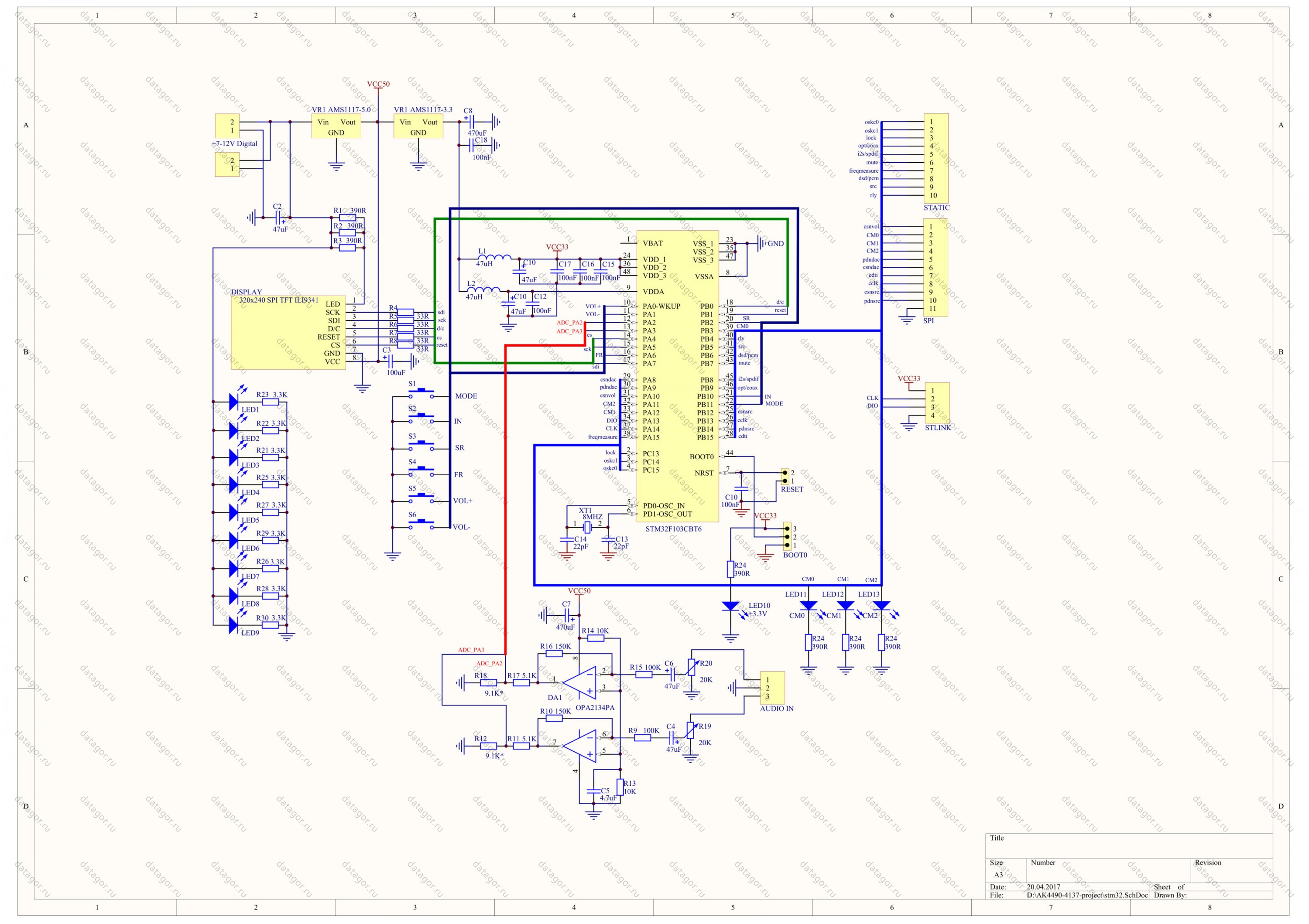

Более интересен блок управления
Изначально я проводил вполне успешные эксперименты с готовыми модулями типа MapleMini на базе STM32. Но в данном проекте количество управляющих ног несколько увеличилось, что потребовало применение контроллера в чистом виде.
К тому же сбылась моя давняя мечта, и у меня наконец то появился показомер. Все благодаря трудам моего коллеги программиста, что смог адаптировать код управления АЦП для визуализации аналогового сигнала. В проекте еще анализатор спектра, но он пока сырой, и в работу не запущен. Зато обычные линейки с фиксацией пиковых значений вполне нормально работают.
Сам контроллер STM32F103CBT6 включён по схеме из ДШ. Встроенный АЦП запитан через отдельный фильтр L2C10C12. Из стандартной периферии используется только SPI. SPI1 рулит дисплеем, SPI2 программирует ЦАП, ресемплер и электронный регулятор громкости на потенциометрах МСР41. Перед АЦП находится усилитель, а точнее буфер на ОУ DA1.
Напрямую подать сигнал на вход контроллера нельзя, АЦП жестко ограничен уровнем 3,3В, поэтому после ОУ стоит делитель R11R12 R17R18. ОУ работает от 5В однополярного питания. Детектирование сигнала не предусматривалось, так как планировался анализатор спектра, а ему нужен именно сигнал, а не его среднеквадратичный уровень. Также буфер отвязывает выход ЦАП от цифровой части устройства.
Программирование контроллера через адаптер Stlink. Так как пришлось отказаться от USB и RS232, по умолчанию включённых в устройствах Arduino, были внесены изменения в исходники и в прошивку. Освободившиеся ноги стало возможно использовать как GPIO. В результате получился вот такой модуль.
На заднем плане – дисплей. Впаивается последним с обратной стороны. Там же кнопки и подсветка.
Подсветка нужна для того, чтоб при ночном релаксе не потерять сам ЦАП и не нажать случайно не ту кнопку.
С дизайном у меня как обычно напряг, но для информации вполне достаточно.

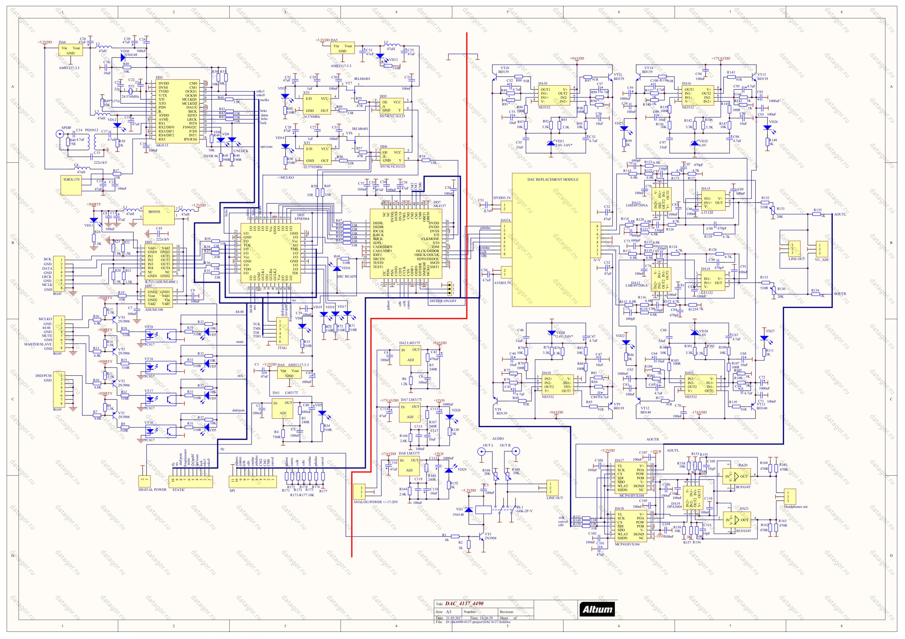

Теперь самое главное – ЦАП
Так как лист большой, внизу доступен для скачивания в PDF.
Данный ЦАП — сборная солянка из светлых идей, даташитных рекомендаций и оттестированных в других конструкциях модулей.
Так как я не бросил идею использовать патчкорды CAT7 для связи моих XMOS источников I2S и ЦАП, то имеем три входа – I2S, Spdif коаксиальный и оптический.
В качестве приёмника SPDIF служит проверенная временем АК4113 (DD3) в типовом включении с хардварным управлением. Управления там не много – переключение входов и смена режима PLL в зависимости от частоты семплов поступающего потока. На дисплее выводится захват PLL как индикация.
Селектором входов выступает ПЛИС Altera EPM3064 (DD5). На ней же реализован делитель частоты для частотомера и селектор потоков для вывода DSD или PCM на входы АК4137 (DD7). Там же находится переключатель режимов master/slave. Как бороться с ПЛИС — я писал ранее.
Входная часть гальванически изолирована от источника через развязку IL715 (DD2), вывод MCLK на источник через ADUM1100 (DD1), а также управление режимами ЦАП через оптопары РС817 (VT16-VT19). Если ничего не подключать ко входам через RG45, ЦАП будет находиться в режиме slave для приёма потока РСМ через вход I2S.
Можно не использовать RG45 – на плате предусмотрено место под гребенку, куда выведены все входные сигналы.
Цифровая часть питается от линии цифрового питания БП. Все основные узлы запитаны от отдельных стабилизаторов.
Сама микросхема ЦАП вынесена на съемный модуль, для возможности использования вместо АК4490 более современную и дорогую АК4497.
Питание ЦАП от отдельный источников, построенных по схеме ИОН-Фильтр-ОУ, с успехом применяемой у многих гуру цапостроения. В качестве ИОН применены обычные стабилитроны. На схеме не указаны номиналы резисторов, так как для разных стабилитронов они буду отличаться. Соотношение резисторов легко посчитать для конкретного типа стабилитрона. Для снижения падения напряжения на стабилизаторах питания ЦАП и уменьшения рассеиваемого тепла перед стабилизаторами установлен дополнительный стабилизатор DA2, понижающий входное напряжение до +9В.
Питание выходной части также организовано от отдельных стабилизаторов той же системы. Только здесь каждый канал запитан от отдельного стабилизатора. Здесь я указал стабилитроны на 6,8В, поэтому резисторы будут одинакового номинала и на выходе получается +/-13,6В, что вполне достаточно для большинства ОУ.
Выходной фильтр-вычитатель, по мотивам Lynx D60. Для экономии места и оптимизации топологии в фильтрах применены сдвоенные ОУ, в вычитателе – одиночные. Есть вариант разводки под soic, там вообще красиво все и все ОУ сдвоенные, но я пока не стал ставить точку в типе применяемых ОУ, поэтому пока DIP.
В качестве контрольного усилителя или усилителя для наушников применён проверенный временем BU634 (DA20-DA21) в паре с ОУ (DA19) по стандартной схеме.
Питание от отдельной группы стабилизаторов (DA7-DA8).
Регулятор громкости – электронные потенциометры МСР41HVX104 (DA17-DA18), которые я до этого с успехом применял в предварительном усилителе. Они дешевле, чем PGA2320 при схожих ТТХ. Выход при смене режимов работы блокирует реле, чтоб избежать щелчков при смене форматов или режимов работы.
ЦАП и контроллер соединены плоскими шлейфами с одноименными названиями выводов на обоих концах. То есть сигнал, например pdndac на модуле управления и на модуле ЦАП — это один и тот же человек.
Еще заметил одну закономерность в первых версиях – статика. Зимой, когда диэлектрическая проницаемость обуви растёт, да и шерстяных изделий одевается больше, чем летом, при касании корпуса ЦАП иногда начисто слетают настройки регистров, причём только у ЦАП. Потенциометры от этого не страдают. Поэтому на линию SPI навешаны резисторы R171-R177. Летом проблемы не бывает, но осадочек остаётся.
При разработке платы стояла у меня перед самим собой стояла задача – запихать все с ногами в спичечный коробок, максимально оптимизировать дизайн и размер платы, поэтому получилось очень компактно. Это вызывает сложности при сборке. Например, сначала надо запаять ВСЕ smd-компоненты, пассивные и активные, проверить наличие «соплей» и непропаев, а уже потом паять все выводное.
При этом проверить работу я могу только после полной сборки, что внушает некий страх и дискомфорт – вдруг что-то не заработает, и придётся отпаивать и впаивать заново какой то компонент. К счастью, всё работает с первого пуска (если собрано как надо). А вот при отладке первой версии я например случайно спалил STM32 на блоке управления – пришлось повозиться с заменой на собранной плате.

Но дело не в этом, дело в частоколе гармоник, которые показывает этот девайс при измерении по кольцу.
Вот тут они вокруг основного тона. Когда уровень основного тона выводим до 0dB, то частокол растёт до -40 -50dB, что визуально портит всю картину. Если уровень понижать, то эти пики спадают, но в какой то момент начинает расти значение THD. Поэтому приходится работать примерно посередине. Этот эффект — искажения АЦП. Если потрогать ручонкой плату возле АЦП, то уровень их меняется, но не исчезает совсем.
Аналогичный эффект я наблюдал и на звуковухе Asus Xonar U7. И там тоже в АЦП изделие от CS, как бы не точно такое же...
Поэтому наша задача получить результат не хуже.

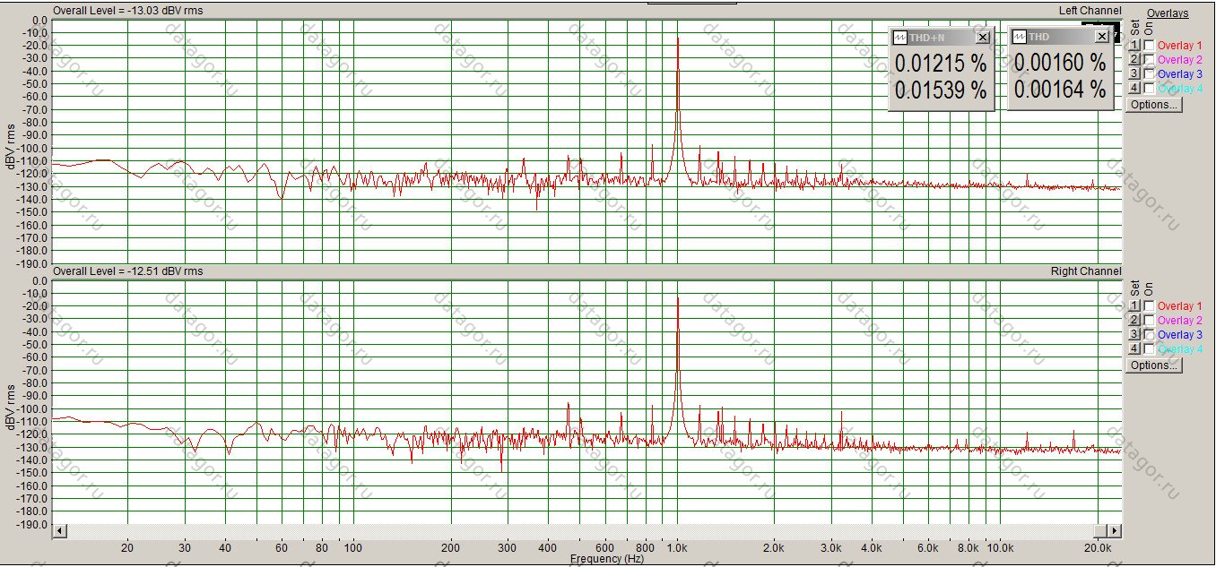

Подключаем наш ЦАП и вот результат.
РСМ-РСМ
PCM-DSD
Вполне закономерный результат: почти нет различий, но общий уровень лучше измерительной карточки. Насколько — я не могу сказать.
