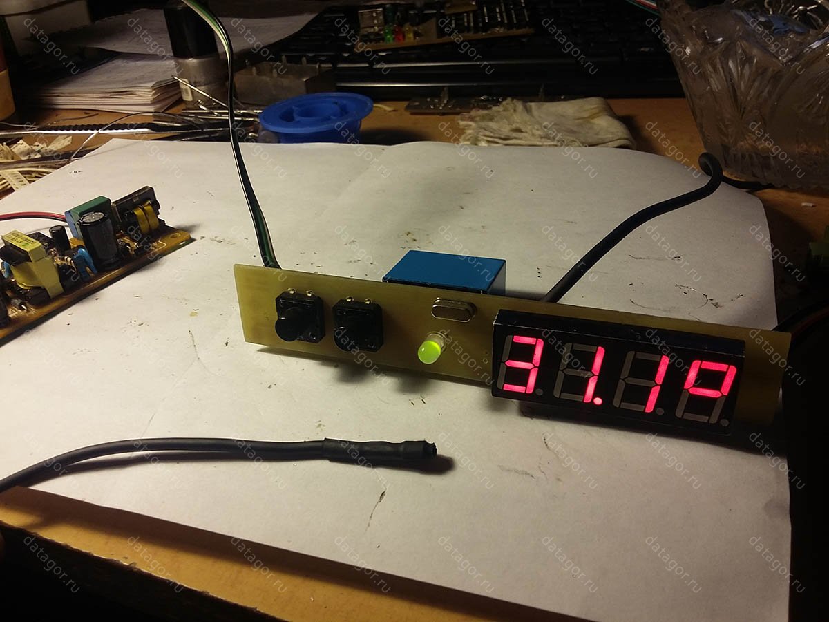

Прототип терморегулятора холодильника
Работает! Его задача — тупо включать компрессор на 15 минут и выключать на 45. Питание взял от импульсника из сломанного DVD плеера, в нём удачно обнаружились два выхода 12 и 5 Вольт. Реле врезал в удлинитель и прижал всё колонками. Изящное временное решение вышло!
