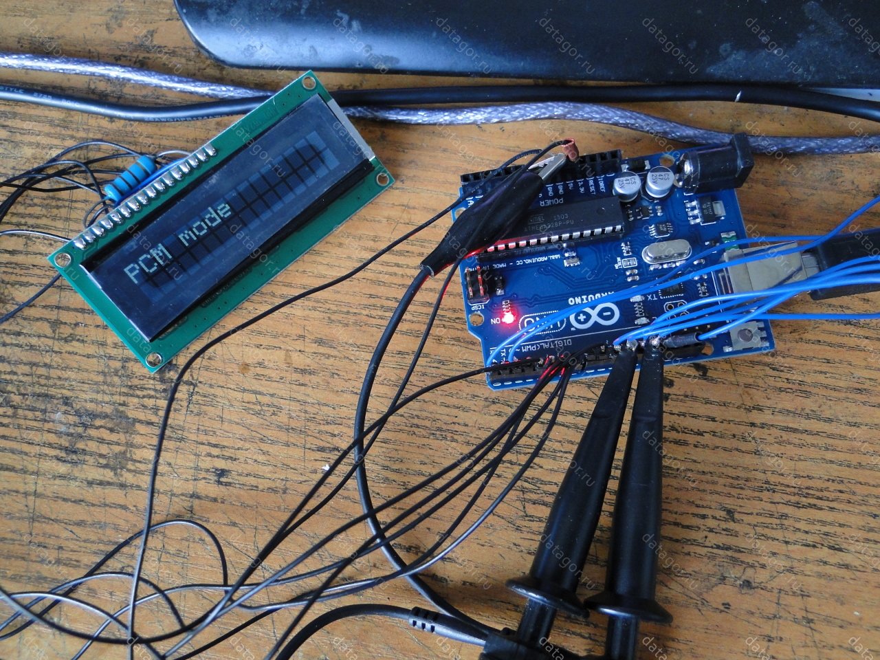

Подключаю осциллограф на 10 и 11 ногу ардуины.
То что я увидел на экране после загрузке «скетча» оказалось именно таким SPI, как нарисовано в даташите по АК4399.
Теперь перевожу АК4399 в режим serial. В таком виде по умолчанию она работает в режиме 24bit MSB justified, а это немного не подходит для моего режима 24bit I2S, что выдает мой источник. Ну да, звук есть, но с треском и шипением. Включаю «ардуину». Щелчок в наушниках и следом чистый звук!
YES!!! АК4399 явно отреагировала на мою посылку и переключилась в режим I2S!
Я себя представил в тот момент великим программистом! Чуть со стула не свалился от счастья!
А как там режим DSD. Это же самое интересное! Меняю тип вывода в настройках foobar2000, запускаю проигрывание. Источник переключается в режим DSD. Мощное «ПШШШШ» после включения ЦАП говорит о том, что поток дошел до ЦАП, но он его не понимает. Надо его перевести в DSD mode. Включаю «ардуину» — щелк, и голос Алана Парсона из наушников возвещает о моей победе над глупой железкой!
Да, время, деньги, силы потрачены не зря и что-то начало нарисовываться.

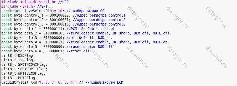

Ввели библиотеку для LCD дисплея. Добавили отдельно программирование режима MUTE. Ввели флаги. Здесь описание uint8_t простое число, которое присваивается каждому флагу. Флаги ввели для каждого режима работы, включая запись в дисплей. Но об этом ниже.
Здесь описан setup. Вместе с описанием выводов здесь задаются значения всех флагов, которые будут выставлены при старте. Обратите внимание — DSDFlag и MUTEFlag у нас задан значением 2, так как мы не знаем, что будет на входах PCM\DSD и MUTE при старте, и после чтения состояния соответствующих входов — отработает нужная процедура далее по тексту.
Больше всего я переживал, что контроллер вне платы Arduino не захочет включаться и работать, но все мои опасения оказались напрасными!
Осталось проверить работу кнопок.
А также корректную смену режимов.
И запихать девайс в корпус.
