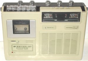

А теперь о ней, о «Веге». Свою конструкцию я назвал «Эхо юности» — в тот момент было ностальгическое настроение — друзья юности, пацаны со двора, та техника, на которой слушали любимую музыку. Воспоминания… Вдруг подумалось, а что если прямо по Гоголю… «Если бы губы Никанора Ивановича да приставить к носу Ивана Кузьмича, да взять сколько-нибудь развязности, какая у Балтазара Балтазарыча, да, пожалуй, прибавить к этому ещё дородности Ивана Павловича…»
Ух ты, а это мысль! Одним словом, мозг заработал, процесс пошел.
В итоге получился ПК и медиацентр в корпусе магнитофона «Вега МП-120». Ниже предлагаю краткий фоторепортаж, идеи переделки. Конкретика у каждого получится своя.

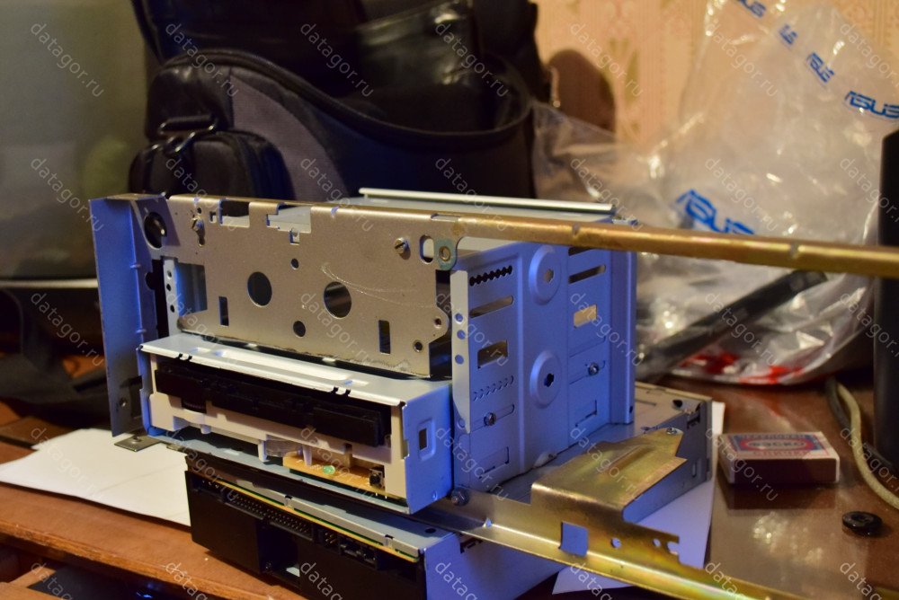

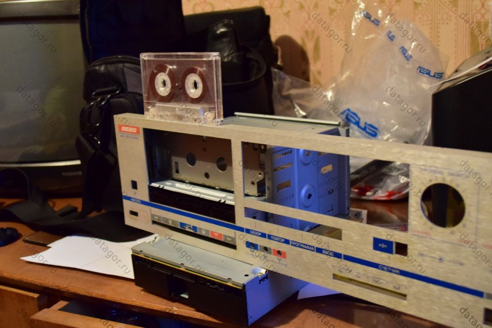

Первое, что было сделано, установлен DVD привод. Лоток DVD привода оказался немного широковат. Пришлось обрезать его на 5 мм с обеих сторон. Далее установил подкассетник с кассетой. Пришлось немного обрезать и кассету, со стороны лентоприжима. Но это не критично, т.к. кассета несёт чисто декоративную функцию.
Кнопка сброса счетчика расхода ленты стала кнопкой reset. Кнопка выброса кассеты открывает DVD привод.
Кнопка «Вкл» так и осталась кнопкой «Вкл». Три светодиода встали в штатные места. Синий показывает работу DVD, зеленый — режим ON, красный — активность HDD. Остальные кнопки никак не используются. В дальнейшем может и им найдется применение.
