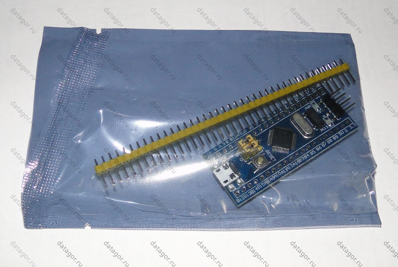

Более того, существуют готовые модули на STM32F103C8T6, и, что ещё интереснее — оно по цене конкурирует с Arduino Nano!
На плате есть всё для полноценной работы. В описании было заявлено Arduino, и я, зная что там можно написать все что угодно, как на том сарае, на всякий случай вбил в поиск эту фразу.
Ха! Оно и правда имеет возможность программироваться через среду Arduino! Есть на свете добрые и не жадные люди, что делают нашу жизнь немного проще.

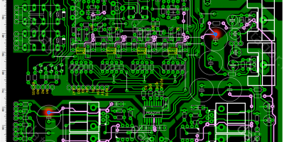

Осталось собрать все это в кучку.
Впервые в жизни столкнувшись и электронными потенциометрами, опасался, что на выходе устройства возникнет аномальная постоянка. Мало ли что там напридумывали в управлении этих потенциометров? Но оказалось напрасно я переживал — все отлично!

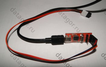

Четыре штыря напротив USB входа на плате контроллера — это вход для STLink. Нужен четырехпроводный кабель. Ноги подписаны. Через бесплатную утилиту STM32 ST-LINK Utility можно напрямую общаться с контроллером. Можно его стереть и так далее.
Поэтому программировать STM32 удобнее через него, а не через USB. Да и работает оно быстрее. Но программируется оно из оболочки Arduino, надо только указать способ загрузки.
