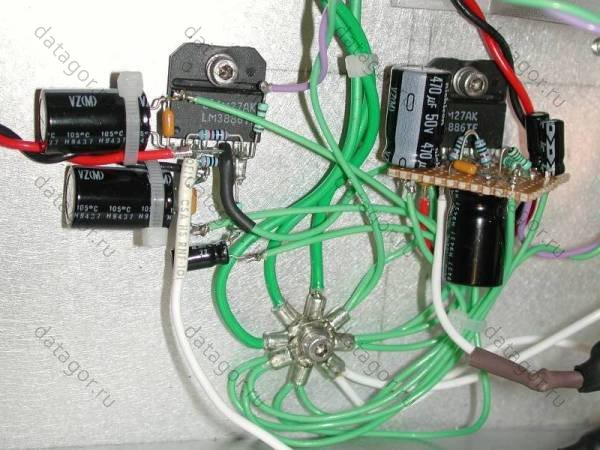

Выглядит неплохо на первый взгляд, и адепты такого решения будут его защищать. Практически же оно не имеет шансов на успех. Это работает только тогда, когда выполняется неукоснительно.
Можно соединить звездой земли усилителя. Можно соединить звездой земли предусилителя. И потом вы соединяете их между собой. Опаньки! И какая же из этих двух звезд будет той самой точкой отсчета, от которой отмеряются остальные напряжения? Вот тут опять выходят на свою тропу GND-гуру… Цепочки из звезд, звезды из звезд, целое космическое безумие. Все сводится к тому, чтобы минимизировать токи через соединения, которые связывают звезды вместе. Веселье продолжается с отсоединением защитного заземления.

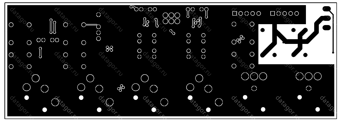

Самые большие возможности для дифференциальных сигналов открываются внутри корпуса, где малые сигналы и большие токи оказываются заперты вместе в ограниченном пространстве. Только подумайте об этом. В усилителе класса D ток в десятки Ампер переключается за наносекунды, и всё это происходит в сантиметрах от цепей малых сигналов, которые туда приходят, обрабатываются и модулируются. Это точно не то место, где можно применить звездную организацию земли.
Для ограничения электромагнитного взаимовлияния требуется плата с одним слоем, целиком заполненным медью, который все-таки допустимо назвать «землей». Это тот слой, в который возвращаются силовые и сигнальные токи. Все блокировочные конденсаторы цепляются непосредственно на этот слой. Преимущества этого подхода основываются на том, что внутри проводника ток распределяется обратно пропорционально полному сопротивлению.
[Картинка не из этой статьи, но уж очень она в тему]
Если вы проследите все возможные пути высокочастотного тока через дорожку и обратно через медный полигон, вы увидите, что импеданс имеет в основном индуктивную природу и определен площадью контура, по которому течет ток. Очевидно, что один из путей наиболее компактный: тот, который проходит строго под дорожкой, следуя за всеми её поворотами. Если вы заставите ток течь по другому пути, в обход разреза в полигоне, контур станет индуктивным и будет создавать сильное магнитное поле. Разрезы в сплошном слое абсолютно под запретом. Не стоит следовать рекомендациям производителей микросхем, если они предусматривают раздельные аналоговый и цифровой слои или делают разрезы в земляном слое.
На низких частотах влияет только сопротивление. Низкочастотные токи пойдут по всей доступной площади меди. Разности потенциалов будут возникать между любыми точками по всему полигону. Нам не следует верить, что по всей земляной поверхности всегда будет один и тот же потенциал. Правильно сконструированный земляной слой (сплошной) бесполезен как точка отсчета сигнальных напряжений.
Будем париться об этом? Нет. Мы просто не будем использовать этот слой как землю сигнала. Вместо этого мы будем передавать каждый сигнал по паре проводов.
Вы можете поверить, что мы сможем это сделать, не добавляя к схеме активных элементов? Просто смотрите!

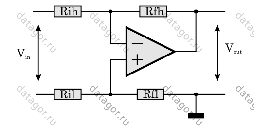

В принципе можно сделать дифференциальный усилитель по классической схеме.
Рис. 9. Плохо нарисованный дифусилитель
Погодите… Стоп. Что-то не так на этой картинке. Приглядитесь внимательнее! Вы заметили?
Вот что: какой у нас тут выходной сигнал? Мы опять расчехлили волшебный однопроводный вольтметр? К этому нужно относиться серьезно. У каждого сигнала должно быть два провода, вот и нарисуем два.
Рис. 10. Хорошо нарисованный дифусилитель
Так-то лучше. Кажется, мы начали вникать в происходящее.
Как видите, Усилитель не просто увеличивает входное напряжение в Rf/Ri раз, а выдает усиленное напряжение между выходом усилителя, и любой опорной точкой, к которой будет подсоединен Rfi

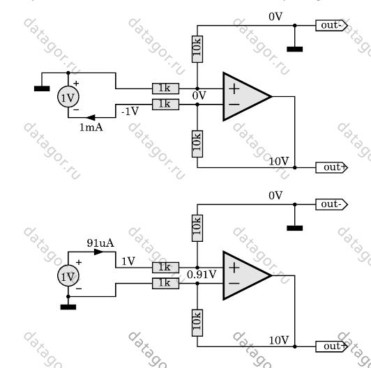

Каверзный аспект применения дифференциальных усилителей в том, что входные токи почти никогда не бывают равны. Вот ситуация. Если я подтяну к земле потенциал одного из входов дифференциального усилителя с десятикратным усилением, получится одиннадцатикратная разница во входных токах, в зависимости от того, какой вход мы выбрали. Ничего не подозревающий инженер может решить, что входной имеданс разбалансирован и должен быть исправлен.
Рис. 15. Иллюзия дисбаланса
В результате этого недопонимания они делают довольно жуткие вещи.
Рис. 16. Неудачный выход из когнитивной иллюзии
Вы легко можете увидеть, что здесь не так. Вместо того, чтобы кочегарить один вход, когда другой заземлен, мы подали симметричный сигнал, отношение между токами стало не 11:1, а 21:1. Нельзя масштабировать импедансы таким образом, чтобы токи всегда были одинаковыми.
Что происходит здесь? Помните, что мы считаем вход (вместе с сопротивлениями в источнике) мостом Уитстона. Если вы добавите эти резисторы, получится нечто, что точно больше не будет дифференциальным усилителем.
Рис. 17. Почему это неправильно
Нам нужно исправить схему, чтобы две ноги опять стали равными. И вот у нас получился полностью функциональный дифамп. Если токи в двух входах разные, это не означает дисбаланса.

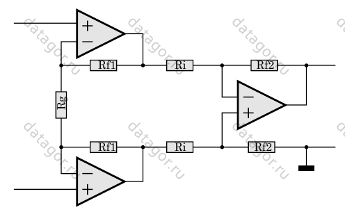

Схема, которую мы получили, называется инструментальным усилителем. Обычно она строится таким образом, чтобы входной каскад был не только буфером, но и давал все усиление. И на это есть веские причины. Обратите внимание, что, независимо от разброса Rf1 и Rf2, первый каскад никогда не конвертирует синфазную помеху в дифференциальный сигнал. Синфазный компонент сигнала проходит неизменным, а дифференциальный — усиливается. Способность второго каскада отделять дифференциальный сигнал от синфазного возрастает во столько раз, во сколько раз усиливает первый каскад. Усиление входного буфера улучшает подавление синфазного сигнала.
Предвижу, что читатель тут насторожится. Разве добавление лишней ступени усиления не хуже, чем изначальная проблема? Что ж, если у вас есть сомнения, могу сказать только одно: попробуйте. Вы откроете, что современные операционные усилители ухудшают звук гораздо меньше, чем шум, вносимый небалансным соединением. Именно поэтому аудиофильская среда породила целую кустарную индустрию по производству кабелей. Небалансное соединение сильно влияет на звук по причинам, которые к этому моменту для нас очевидны. Сама идея того, что один и тот же провод и проводит сигнал, и делает грязную работу, пропуская через себя уравнивающие токи, нелепа. Пытаться решить проблему, уменьшая эти токи — глупость. Пытаться побороть искажения, вызванные этим подходом, с помощью каких-то экзотических кабелей — безумие! RCA разъемы, и все, что с ними связано, должны быть запрещены законом.
О чем это я? Ах да, инструментальные усилители. Было бы замечательно, если бы мы могли просто подсоединить входы первой пары усилителей ко внешнему миру. Но это не очень практично, поскольку там есть токи утечки. Вот поэтому используют входные резисторы. Как раз те, которые мы хотели сделать максимально большого номинала, чтобы синфазное напряжение не превращалось во входной ток. Посмотрим. Их можно рассматривать двояко. В идеале мы бы хотели, чтобы они были достаточно низкими, чтобы при открытом входе ток смещения не создавал постоянку настолько большую, чтобы испортить громкоговорители. Если мы взглянем в даташиты широко применяемых ОУ, то увидим, что речь идет о десятках кОм. Или мы можем уменьшить наши требования, и считать допустимым, чтобы входные токи не вызывали дрейф входа больше, чем несколько Вольт. В конце концов, источник вообще может быть развязан по постоянному току.
Что ж, мы можем удовлетворить этим требованиям. Сигнал, который выдавливает динамик, это дифференциальный DC компонент. Добавление резистора в несколько кОм между двумя входными контактами это исправит. Теперь мы можем позволить, чтобы оба входа могли уплывать на несколько Вольт от центра. Это синфазный компонент, ну и что. Так что пусть это сопротивление будет большим (мегаОмы). Импеданс по синфазному компоненту пусть будет побольше, не как по дифференциальному.

Входная ступень это обычный буфер с улучшенными входными цепями. Я бы использовал микросхемки Уитлока [имеются в виду вышеупомянутые THAT1200], только вот их характеристики по искажениям недостаточны на мой взгляд.
Дифференциальная ступень
Как я уже говорил, у нас не получится включить обычный потенциометр дифференциально, так что не будеми пытаться. Вместо этого мы используем два дифференциальных звена, чтобы дать опорную точку регулировочному звену. Так что между регулятором громкости и входным буфером воткнем дифференцальный усилитель. Эта часть схемы будет определять CMRR всего изделия, так что точный подбор резисторов здесь критически важен. Выходной дифференциальный усилитель будет использовать «холодную» опорную точку потенциометра.

Как многие экспериментаторы могут заметить, потенциметры оказывают различное и непредсказуемое влияние на звук. Постмодернистский этикет требует поздравить себя с тем, что ты услышал что-то такое, что объективистское сборище несомненно никогда бы не заметило, и скорее всего отрицало бы, так что объективными измерениями пренебрегают ради восторга, мистики и, что самое важное, эксплуатации производителями очень дорогих деталей.
Вот тут я должен расстроить постмодернистов. Проблема хорошо известна и понятна далеко не всем. Тут две составляющих. Во-первых резистивная дорожка редко бывает линейной. Да ещё нелинейность зависит от плотности тока в дорожке. В логарифмических потенциометрах ослабление делителя нелинейно [ну еще бы!] Кроме того, подвижный контакт тоже является источником искажений. Во-вторых очень немногие усилители имеют идеально линейный входной импеданс. Не важно даже, лампы это, JFETы, или биполярные, операционники или что-то ещё. Все они, в большей или меньшей степени имеют изменяемую входную емкость. Сопротивления на входе должны быть порядка килоом, на ваше усмотрение.
Два исключения. Схемы с виртуальной землей не имеют проблем с модуляцией входной емкости, поскольку входной сигнал равен нулю. Дифференциальные схемы также не имеют этой проблемы, поскольку нелинейные токи заряда взаимовычитаются.
Ух ты. Дифференциальный дизайн не только решает проблемы, но и устраняет существенный источник искажений. Если панацеи существуют, это должна быть одна из них.
Кратко. Вместо того, чтобы использовать его в качестве аттенюатора, мы используем потенциометр как единственный элемент обратной связи в инвертирующем усилителе. Теперь линейность регулирования почти полностью зависит от линейности соотношения в делителе. Это почти гарантируется в линейных потенциометрах. Сопротивление дорожки может быть очень нелинейным, пока это не станет проблемой. Чтобы поставить точку, я использовал дешевый 9 мм потц из автомагнитолы. Характеристика искажений, тем не менее, на высшем уровне! Единственное неудобство в S-образной характеристике регулирования. На краях диапазона регулирование становится слишком чувствительным. Мы должны жить с этим, поскольку добавление внешних резисторов внесет линейность дорожки обратно в уравнение. Соответствие правой и левой дорожек удивительно хорошее, даже на довольно низкой настройке громкости.
Выходная ступень?
А нет тут выходной ступени! Ну, на самом деле конечно есть, в своем роде. Есть только два резистора 22 Ом, изолирующих выход от паразитной емкости кабеля. Возвращаясь к Рис. 6, нет смысла больше ничего делать с сигналом, сверх того, чтобы подключить оба сигнальных провода: один к выходу ОУ, второй к его нулевой опорной точке.

Дифференциальный дизайн обращается с каждым сигналом как с парой проводов. Хотя обычно только один из них активно кочегарится. Другой привязан к земляному слою в некоторой точке, которая для двух сигнальных ступеней является «опорной точкой».
Похоже, программам для рисования печатных плат такое положение вещей не нравится. Когда соединение номинально принадлежит в той же сети, что и земляной слой, программа так и норовит пригвоздить к нему соответствующую площадку при малейшей возможности. А если вы сделаете отдельную сеть, как только вы попытаетесь гальванически связать её с земляным слоем, программа будет находить ошибку конструирования.
В некоторых программах ничего не остается кроме как использовать нулевой резистор для соединения. Другие, вроде Altium, позволяют применить т.н. «net tie» — межсетевую связь. Когда деталь объявлена как «net tie», проверка на КЗ для нее выключается, что позволяет создавать на плате перекрывающиеся площадки. Что я и сделал в данном случае. Мои «net tie» хорошо узнаваемы на плате и выглядят как две перекрывающихся круглых площадки, и служат в том числе как визуальные маркеры.
Важная особенность платы — все компоненты стоят парами. Это идет в разрез с общепринятой практикой делать «холодную» и «горячу» стороны платы и размещать детали зеркально. Вспомните, что мы пытаемся сделать: мы пытаемся достичь того, чтобы все внешние воздействия влияли на обе линии одинаково. Зеркальное размещение тут совершенно не уместно. Если вы хотите визуальной симметрии, сделайте симметрично правый и левый каналы.
