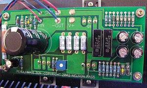

Судя по обсуждениям этой схемы и ее разновидностей, у абсолютного большинства наблюдается непонимание многих основных положений. Например, считают, что данный усилитель самодостаточен. А потом удивляются, что «усилитель слишком тихо работает». Дело в том, что для получения номинальной мощности обязательно нужен предварительный усилитель.
Не всем понравятся и подойдут усилители Нельсона Пасса, но его точка зрения интересна и имеет право на жизнь.
Источник фото: diyaudio.com/forums/pass-labs/
