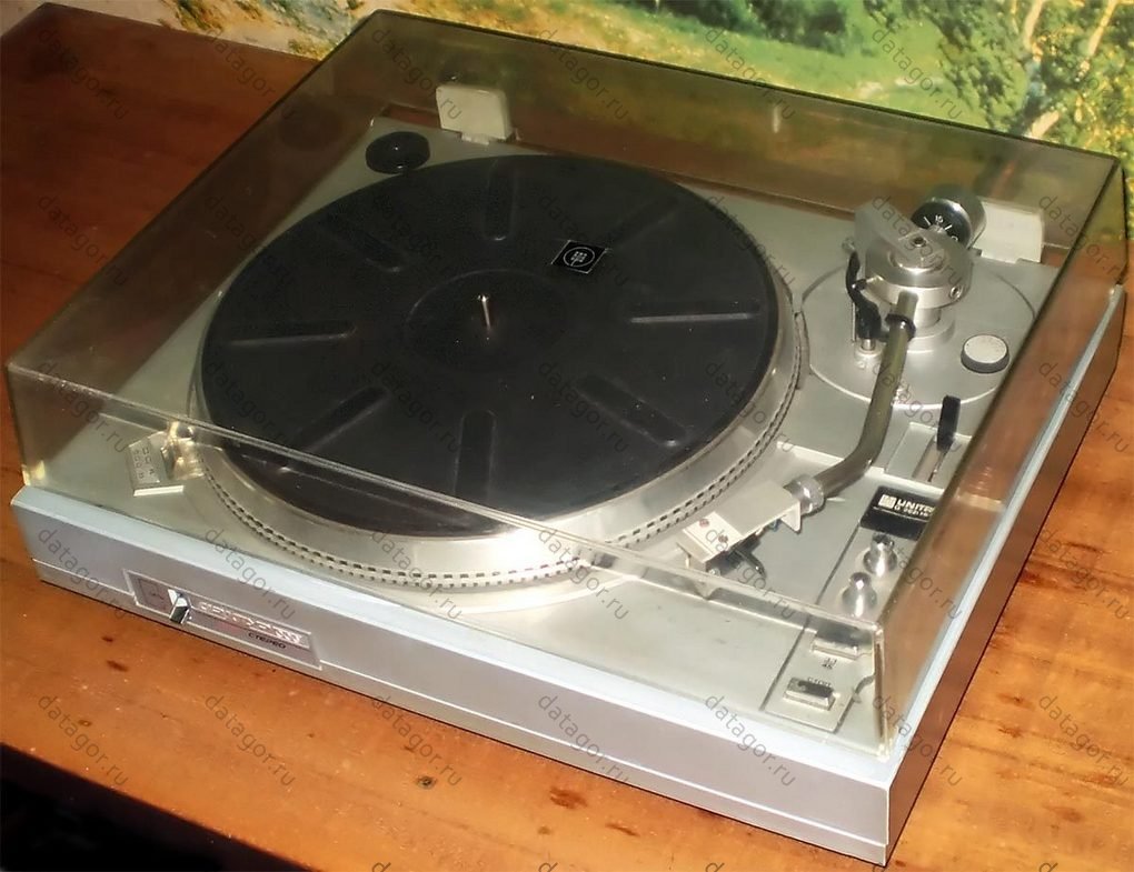

Вот уже более десяти лет, как все не спадает интерес к вновь вернувшемуся в нашу жизнь винилу. Не всё в его аналоговом звучании однозначно хорошо, но, тем не менее, магия прошлых лет не ослабевает.
Хочу рассказать о проигрывателе «Феникс ЭП-009», который в данный момент у меня находится в использовании и который проходит длительный процесс модернизации.
«Феникс ЭП-009», купленный в 1992 году, пришёл на смену старому-доброму «Арктуру-006».
«Арктур-006» отличался надежностью конструкции и совершенством классической формы, но, при этом какой-то коробчатой дебелостью. «Арктур-006-стерео» с начала 1983 года выпускал Бердский радиозавод. Диапазон рабочих частот 20…20000 Гц. Коэффициент детонации 0,1%. Относительный уровень рокота 66 дБ. Уровень фона -63 дБ. Габариты электропроигрывателя — 460×200х375 мм. Масса 12 кг.
«Феникс» напротив, претендовал на утонченную элегантность, а звукосниматель с эллипсоидной иглой и, особенно, заявленный коэффициент детонации 0,05% возводили его на вершину тогдашнего высшего класса.

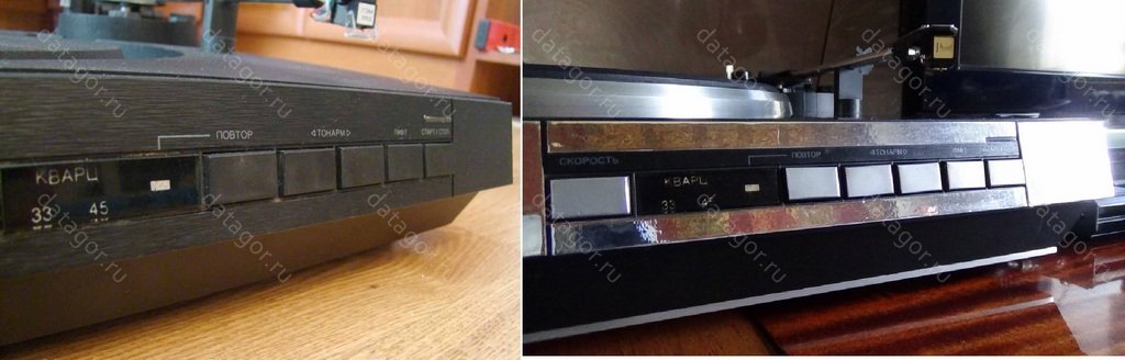

14. Доработка кнопок на лицевой панели
Кнопки управления проигрывателем на лицевой панели изготовлены из грязно-серо-черной поцарапанной пластмассы. Их упругость обеспечивается тонким слоем поролона, который со временем превратился в нечто липкое и коричневое.
Вычистив это «липкое и коричневое», я восстановил упругость кнопок, установив под них мягкие пружинки. Верх кнопок покрыл декоративным полированным алюминием.
Долой самоклейку! Да здравствует полированный алюминий!
Сами кнопки я тоже поменял на новые, установив их прямо на переднюю панель.
