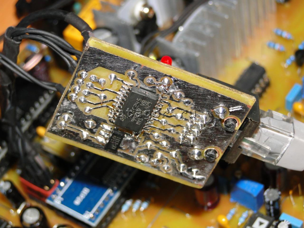

Ладно, надо попробовать конвертер. Из хлама извлекаю 74АС245, которая по даташиту справляется с уровнями в 5В при питании 3,3В и горожу на коленке такую схему:
В железе получилось еще проще.
И снизу
Завелось все с полпинка! Работает и с SATA проводом, и на стандартном патчкорде! Ни помех, ни выпадений сигнала!

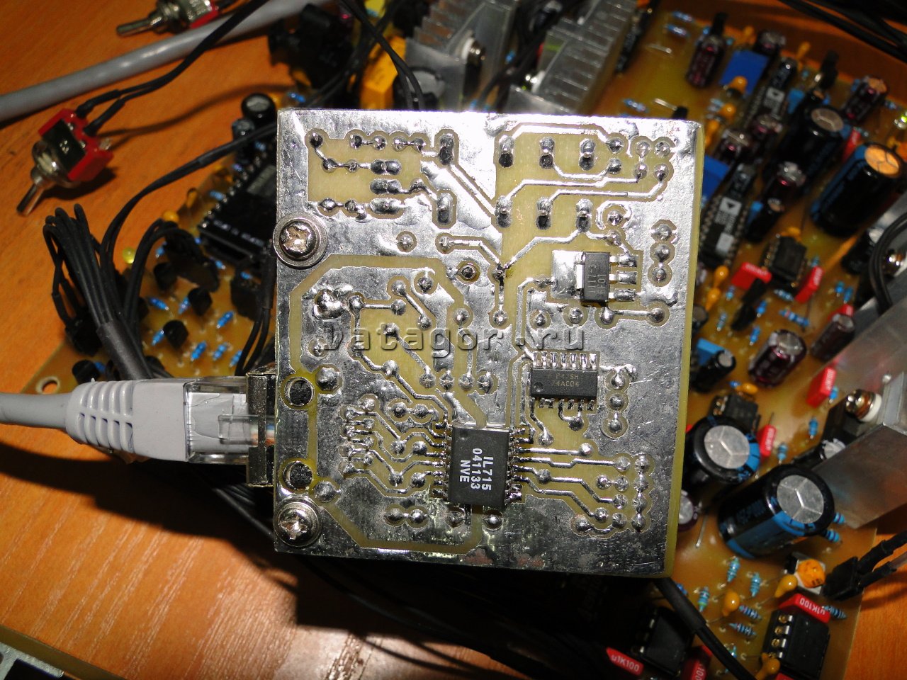

Заказал IL715, по даташиту она как раз под AD/DA заточена, да и доступна относительно. А заодно и DC/DC конвертер на 5В. Ведь питать входную часть надо от источника, что не предусмотрено конструктивом, либо от самого приемника, но при этом развязать гальванически его от входа.
Пока все это ехало, накидал схему развязки...
И внес изменения в плату самого ЦАП.
Добавил мультиплексор и сделал отключение питания приемника DIR9001 при работе от I2S.
А также доработал индикацию режимов.
Теперь, при работе от SPDIF индикатор показывает текущую частоту дискретизации, а при работе от I2S — три горизонтальных черты.
Такой веселый «переходничок» пришлось изготовить, потому что не было в наличии DIP версии мультиплексора, а плата была уже собрана.
А теперь сборка и наладка самого интерфейса.
Вид снизу.
Включение и запуск никаких проблем не принесли, все было ожидаемо и проверено заранее.
Работа четкая, без сбоев.
В идеале, развязку надо было бы установить на основную плату, например вместо приемника DIR9001 или рядом, но для этого пришлось бы полностью переделать трассировку всей платы, и размер бы сильно изменился.
Поэтому метод «бутерброд» показался самым оптимальным. Да и провода соединительные покороче будут.
