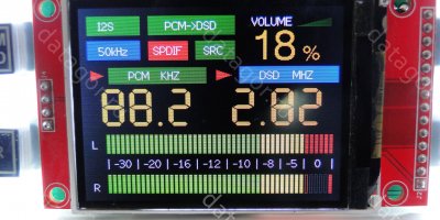

Вывод на экран
Ну а с дизайном вывода на экран как обычно не справился. Поставил себе двойку в зачетку, буду дальше думать и учить матчасть, а пока несколько видов экрана:
Грязь и пыль на экране — это защитная пленка, не снимаю до установки в корпус.
Вообще, вариантов экранов можно наляпать много. Сверху прямоугольники — индикация того, что переключают кнопки. Снизу — реакция системы. Если нет захвата SPDIF или SRC не готов — соответствующий квадратик будет красным.
Верхняя частота — реально измеренная и переведенная с округлением в читаемый вид.
Нижняя — фактическая на выходе, но уже не измеренная, а соответствуюшая текущей конфигурации и это проверено осциллографом.
Вот этот красивый «цифровой» шрифт, фишка новой библиотеки, но, к сожалению доступны только цифры от 0 до 9, точка и двоеточие.
В сумме, получается такая вот незамысловатая картинка.

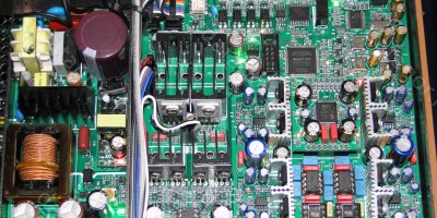

Не упомянул БП? Косяк, однако… Но он мой, «стандартный»! LLC-резонансник на FSFR1700 (1800 - 2100). Я про него уже говорил, и не раз.
Осталось запихать набор блоков в корпус.

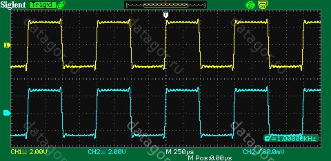

Померить THD на синусоидальном синтетическом сигнале — это легко и просто. Было бы чем мерить. Погонять синусоидальный сигнал всего то.
Я усложню задачу. Скормлю ему не синус, в меандр — пусть подавится!
И при этом радостно погляжу, потирая руки, как он, бедный, вылезет из этой непростой ситуации!
Запускаю на вход обычный РСМ (а DSD не так просто выгнать на тест).
Вход с источника - 44,1кгц, 24 бит, выход на цап — формат РСМ 24 бит 44,1 кгц. 44,1 кГц выбран по двум причинам: во первых это самый распространенный формат, во вторых - минимальное число отсчетов, и особенно на высоких частотах.
На выходе ОУ OPA627, если это важно. Осцилл висит на выходе фильтра-вычитателя. Режим DC – чтоб не было емкостей в тракте.
Меняю только настройку ЦФ.
Фильтр SHARP. Красиво?
Да погодите, сейчас будет интереснее!
SLOW. Даже ровнее всё.
А вот:
Short Delay SHARP. Ух!

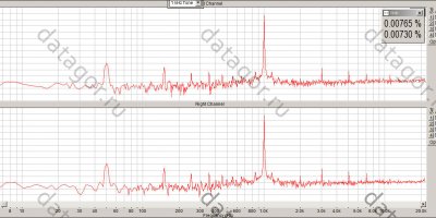

Долго я не мог понять, почему в режиме РСМ у меня идёт серьезный спад АЧХ. Перепаял конденсаторы в фильтре—вычитателе. Не помогло. Пока не посмотрел, какой режим ЦФ у меня включен. Оказалось — магический Super Slow. Оказывается это его рук дело!
Шум
Так как у меня напряженная шумовая обстановка, то её результат на экране. Оно меняется, если вертеть кабель, ЦАП и АЦП в пространстве. На слух не слышно. Горб на 20 кГц — работа Asus. Грешил на ноутбук, но переключив на стационар — эффект остался.
Шумы для режима РСМ и DSD не отличаются.
Сначала думал, что перепутал графики. Но нет — в заголовке видно режим измерения.
Гармоники
Тут вообще что попало.
Но интересен ражим DSD256. Грешил на срез фильтра, менял ОУ.
Результат ниже. Помимо общего роста уровня шумов, еще и появляется пара интересных всплесков выше 10кгц. Природу объяснить не могу — но оно есть.
Лес гармоник вокруг основного тона — работа АЦП измерителя. На другой карточке этого нет.
Вообще, то, что рисуют эти программы, не всегда можно однозначно оценить.
Ниже — график SpectraLab для режима РСМ. Результат совсем другой.
А если «измерительный» ноутбук отключить от розетки — то имеется выигрыш еще 2-4Дб к результату. Вот так.
