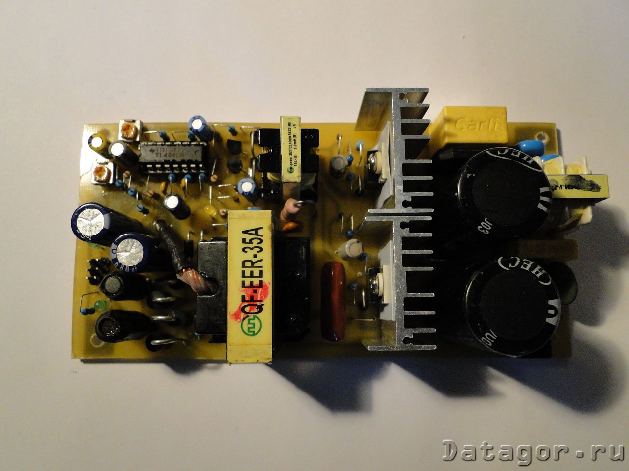

Пришлось объединить сам ЦАП и наушниковый усилитель на общей плате, а БП доработать, урезав одну секцию питания.
Иначе не лезло!
Остальное без изменений.
БП

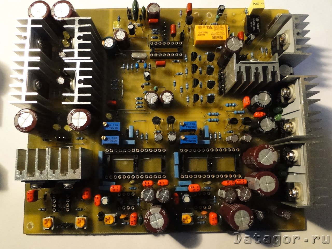

Самым долгим и трудным было разработать плату такого размера.
Я давно уже не был ограничен размерами корпуса!
Обрезанный БП
И майнбоард!
И вид снизу.

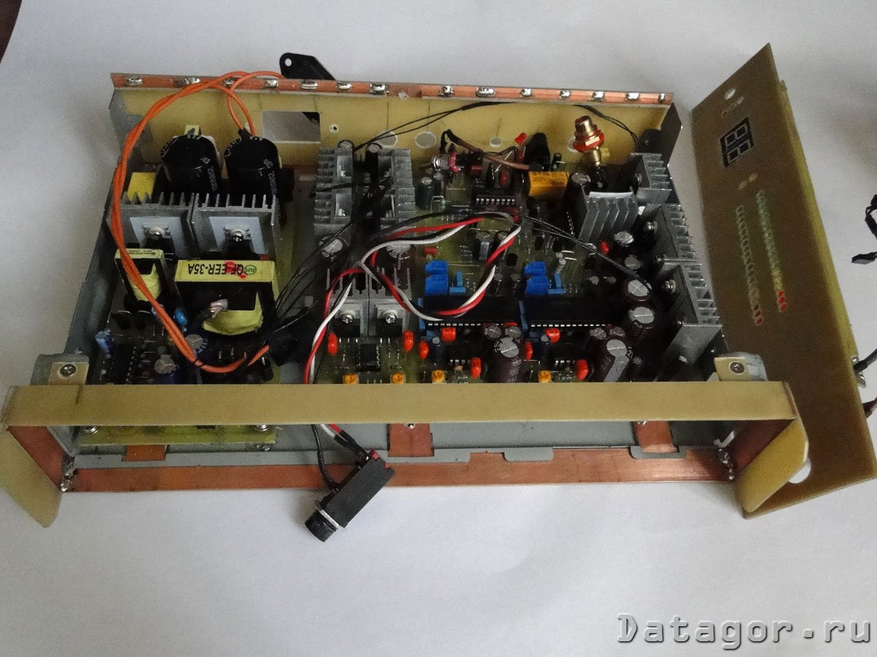

Пока возился с платами, подвезли мои РСМ-ки, можно даже прикинуть платки на своих местах и пробно запуститься.
Ну, как обычно, проверить все стабы, найти пару соплей, несколько ошибок. А потом уже ехать дальше.
Запуск
Предварительный запуск прошел без проблем, даже звук появился, и было принято решение проводить тестирование после полной сборки устройства.
Поэтому займусь панелями.

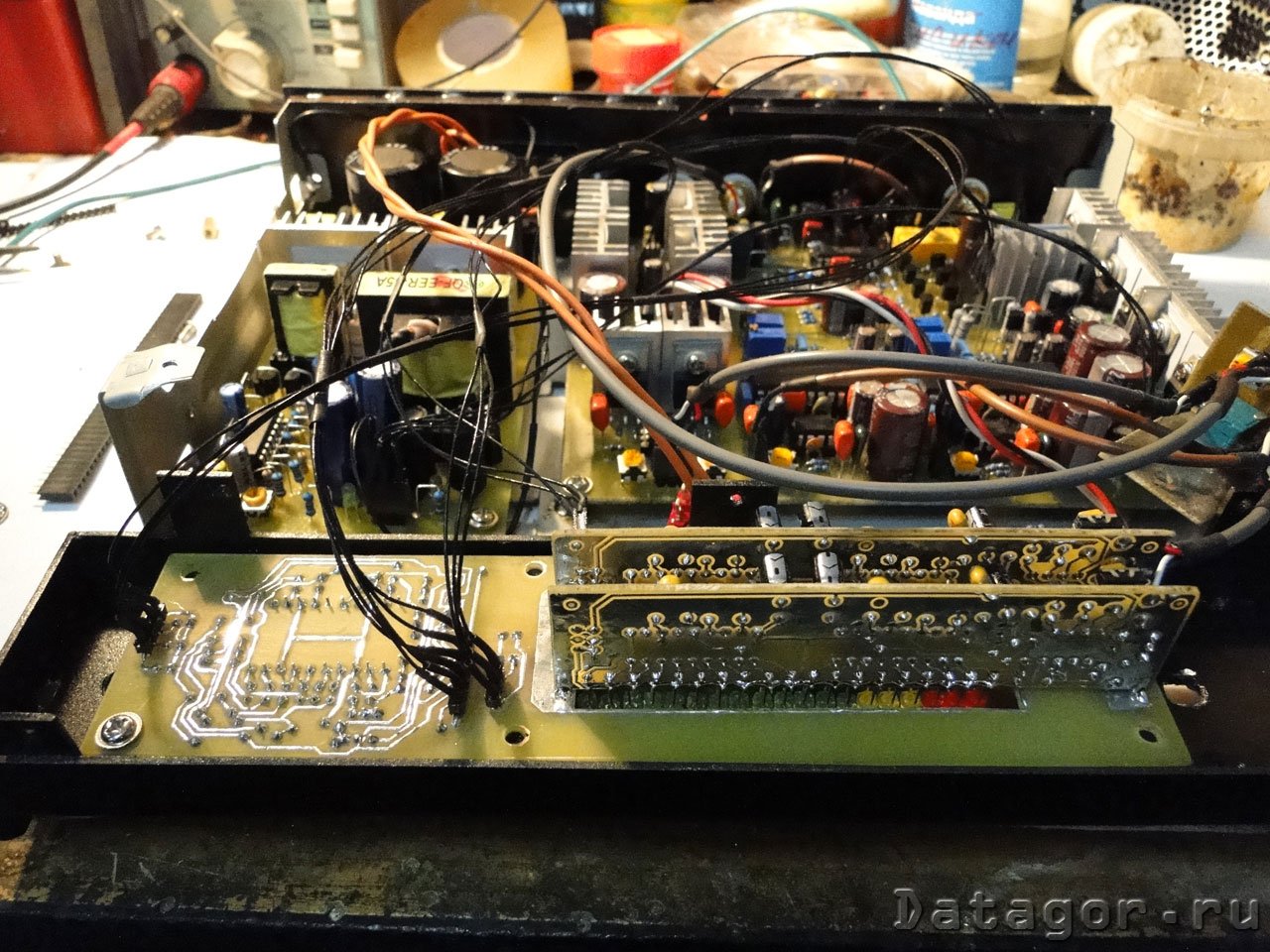

На передней панели все меньше свободного места, но мы не отступаем!
Надо все запихать.
А потом покрасить, собрать и подключить одно к другому.
И включать уже в составе полного устройства.
И, когда все окончательно собрано, можно откалибровать индикацию, выставить линейность, отрегулировать линейный выход.
Проверить на шумы и помехи.
Кстати, больше всего боялся, что при такой плотной компоновке будет много помех и шумов, все оказалось в точности наоборот!
Зато вся конструкция прилично нагревается, или даже неприлично.
Ну оно и понятно, скинуть с 15В до 7В, а по цифре с 20В до 5В, хоть и в две ступени.
Хотя, одев крышку и, погоняв аппарат весь день, сбоев не заметил – все живы и здоровы.
