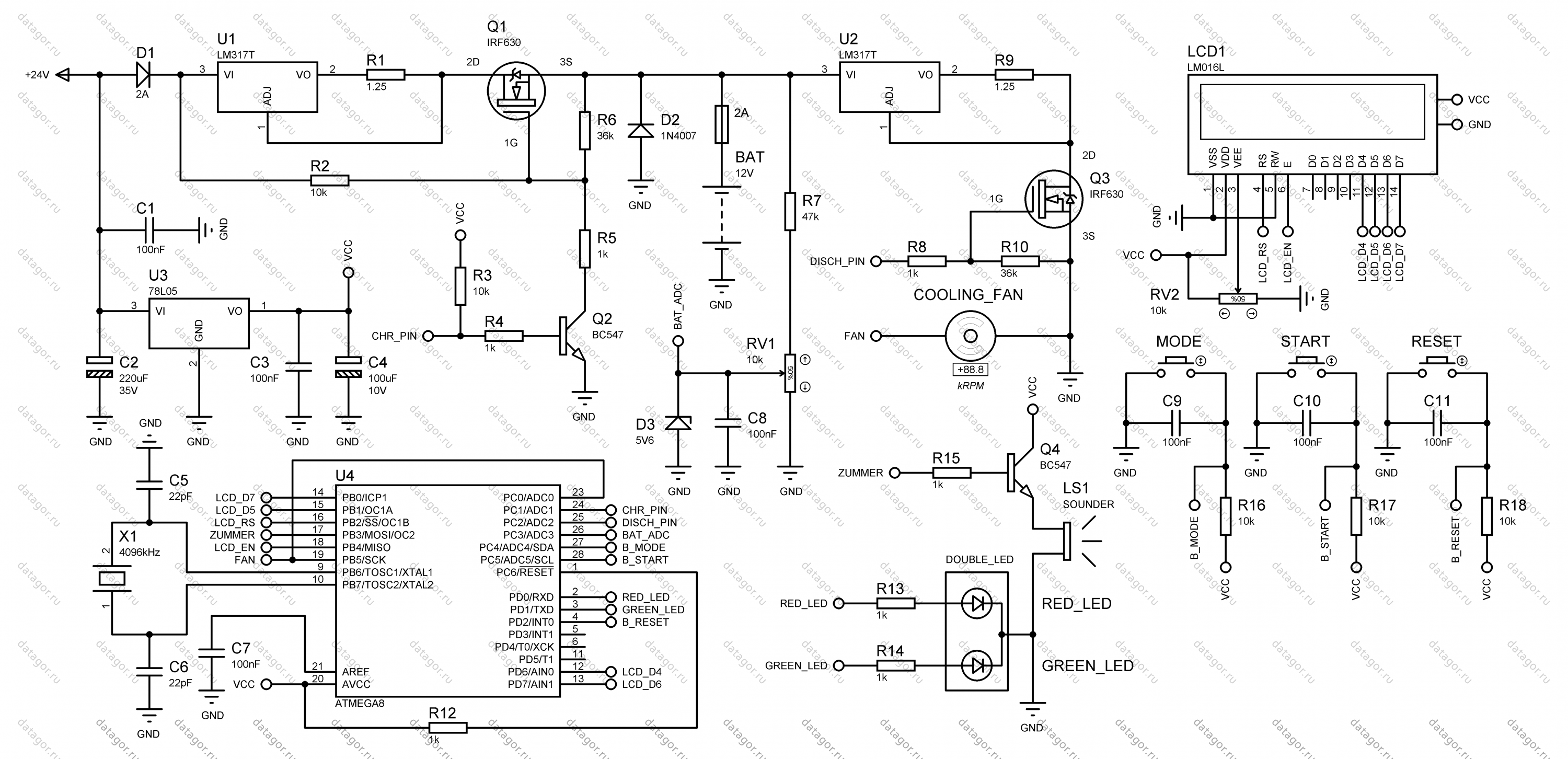

Набросал схему, основываясь на статье Александра.
Принципиальная схема автоматического зарядно-тренирующего устройства на МК
Как видно по схеме, управляющие/контролирующие цепи тока заряда и разряда АКБ остались прежними, только собраны они на регуляторах LM317 вместо LM7805 и MOSFET ключи Q1, Q3 применены несколько иной марки.
Токами зарядки и разрядки можно управлять резисторами R1, R9. При данных на схеме сопротивлениях в 1,25 Ом, ток через стабилизатор составит около 1 Ампера. Я нашёл в магазине лишь 1,5 Омные резисторы, которые выдали мне 833 мА, его и запишем в прибор, т.к. в программе заложен функционал для калибровки всех токов, но об этом позже.
Элементы U1, U2, U3 прикреплены на радиатор с маленьким вентилятором, который питается от двух ножек МК в 5 В (решил, что особо сильно крутить кулер не нужно, нагрев радиатора не такой сильный, да и шума много будет, а две ноги от МК с запасом покрывают максимально допустимый нагрузочный на порт МК ток).
Питание прибора осуществляется от импульсного БП, который ранее обеспечивал питанием какой-то небольшой ЖК монитор. Однако мне пришлось поднять ему напряжение, немного изменив делитель напряжения на TL431, т.к. он выдавал всего 19 В (3А) и также понадобилось перепаять выходные конденсаторы на 35 В, после чего он стал выжимать все 24 В на ура!
Сам микроконтроллер ATMEGA8 питается стабилизированным в 5 В напряжением от 7805 (U3). Защитный диод D1 служит для предотвращения протекания тока от АКБ обратно в импульсник при отсутствии внешнего источника питания.
Дополнительно в схему был давлен зуммер LS1, который пищит на каждом шаге работы устройства, что удобно при длительной его работе, сидишь рядом, не глядя на него, и слышишь, как он переходит от этапа к этапу, удобно.
Также была добавлена индикации состояния ключей (идёт зарядка – горит зелёный или разрядка – горит красный) состоящая из двух светодиодов.

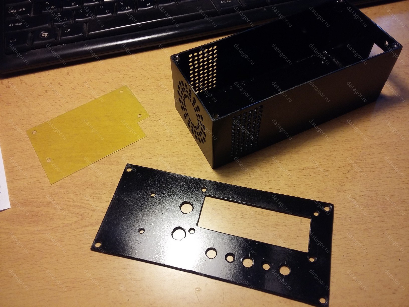

Так как я любитель упаковывать все детали в как можно меньший корпус, мне пришла на ум идея опробовать «буржуйский» способ производства корпусов из текстолита Алексея (AlexD). :yahoo:
Процесс производства мне показался несколько утомительным, однако результат впечатляет. После покраски корпус стал прям как заводской! Но, пожалуй, я буду использовать данный метод только для маленьких корпусов, всё-таки цена на текстолит кусается.

Напилил листы текстолита и скрепил временными точками.
Вроде всё уместилось, компактно, как я люблю.
Просверлил отверстия для вентиляции.
У меня закончился текстолит, пришлось использовать гетинакс на лицевую часть.
Пропаял все швы феном и понял, лучше бы я сделал пропайку оловянными точками, корпус немного повело дугой.
Покрасил всё это дело обычной краской из баллончика.
Внутри стало более уютнее всё.
И лицевую крышку также покрыл краской.
Корпус готов!
Вытащил диэлектрик со старого блока питания и придал ему форму под корпус.
Прикрепил на ножку импульсник, подложив диэлектрик.
Также прикрепил на лицевую часть оставшиеся компоненты устройства.
Кулер вписался как родной.
Изначально я планировал использовать один двухцветный светодиод, но потом досверлил отверстия и заменил их на два отдельных, слева разрядка, справа зарядка.
Радиатор с кулером нашёл, грубо говоря, на мусорке, от древнего компа времён динозавров, который подошёл как нельзя лучше.
Все компоненты прибора разделил на логические блоки: импульсный БП, основная плата, система охлаждения и периферия.
Вовнутрь корпуса уложил пластиковый изолятор и закрепил всё винтиками между собой. Вот она, мания всё делать компактно.
