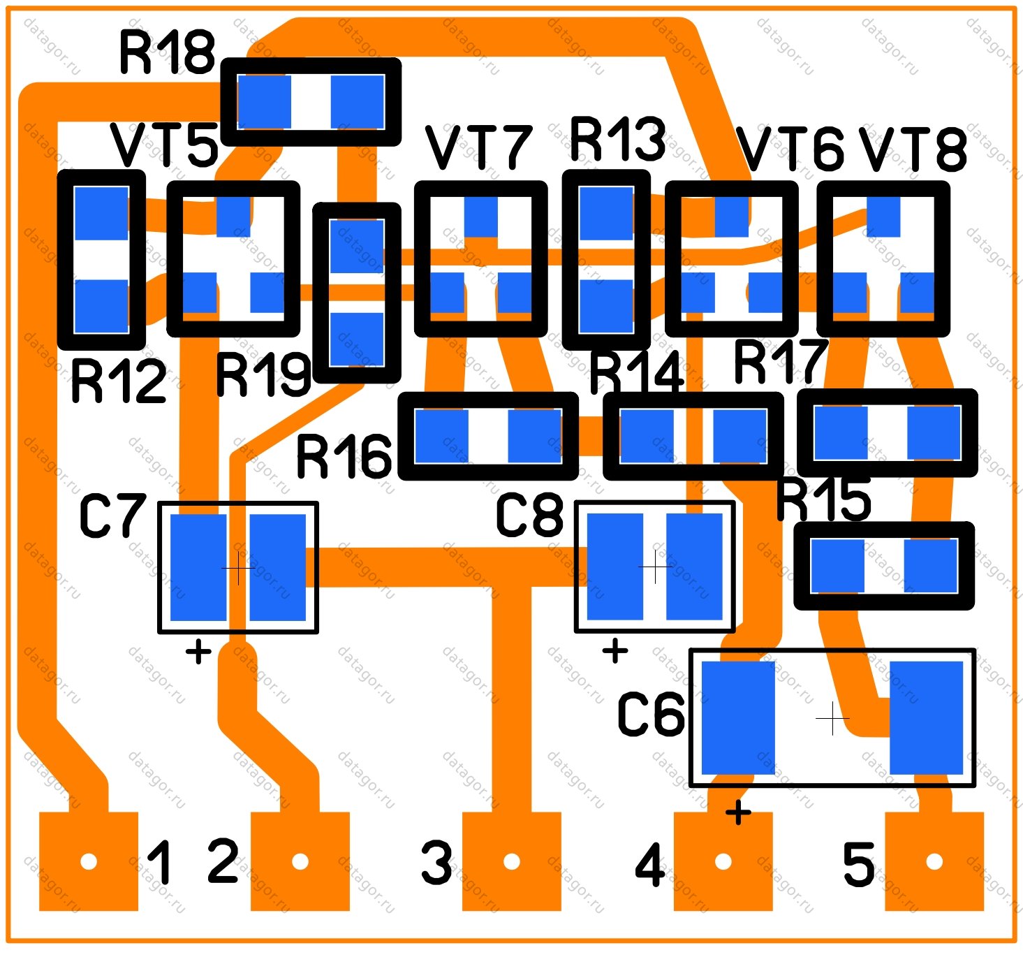

Размещение деталей на печатных платах показано на рис. 5.
Рис. 5.а — буферный каскад А1 (дорожки на стороне элементов)
Рис. 5.б — буферный каскад А2
Рис. 5.в — кросс-плата (печатные дорожки и SMD резисторы показаны на просвет)
Печатные платы выполнены из односторонне фольгированного стеклотекстолита толщиной 1 мм для буферных каскадов и 2 мм для кросс-платы.
