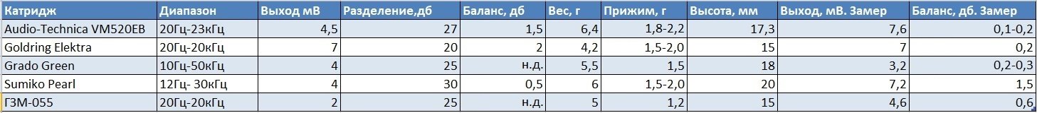

Измерения и результаты
1 место — «Goldring Elektra» (135$)
2 место — «Grado Prestige Green» (95$)
3 место — «ЗМ-055»
Два картриджа, «Goldging» и «Grado», выдают наиболее сбалансированный и «вкусный» звук при прочих равных условиях. Стильный «Grado» можно было бы назвать лидером теста, если бы не его несовместимость с электронными тонармами.
Таким образом, победителем становится «Goldring Elektra» — менее эмоциональный, но более педантичный.
Почетное третье место занимает ветеран «ГЗМ-055», размеренный, но не мускулистый.
Для любителей «мускулистой» электроники и рока, записанных с современным уровнем качеством, наверняка подойдет «Sumiko Pearl».
«Audio-Technica» после небольшой подстройки подойдет любителям утонченной, детальной, плавной и классической музыки, не ищущим ураганных и ударных басов.
