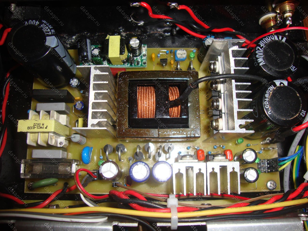

Блок питания
Для начала нужно было создать БП. Дело в том, что для правильной работы данного драйвера требуется несколько напряжений. Вход ШИМ сигнала у драйвера требует TTL уровня, а значит интегратор нужно питать от +/-5В, а также питание самого драйвера +12В не относительно общего провода, а относительно минусовой шины силового питания.
В демоплатах эта проблема решена немного топорно, и 12В получают с помощью стабилизатора из минусовой шины, а потом яростно борются с излишним тепловыделением. Я решил не идти по граблям хотя бы в этом вопросе.
Так как большая мощность не планируется, то за основу взят проверенный в боях БП на FSFR1700. Его мощности мне хватит для домашнего использования, да и почти все компоненты есть в наличии.
Будущую схемотехнику я представлял в общих чертах, поэтому заложил следующие параметры: 12В питания драйвера, относительно минусовой шины. Оно же стабилизировано ОС БП. Питание самого усилителя 2*40-60В. И 2*12В для буфера. Интегратор я планировал питать через примитивные цепочки резистор-стабилитрон на 5В, что при испытаниях сыграло со мной злую шутку.
Схема БП
 не несет ничего нового.
Так как напряжения резонансного БП кратны примерно 6В на один виток, то напряжение питания усилителя я выбрал равным 55-58В. Выше не имеет смысла из-за имеющихся в наличии емкостей на 80В. Так как в усилителях класса D имеет место так называемый pumping effect, сильно приближать питание к рабочему напряжению конденсаторов просто нельзя.
Pumping effect
Pumping effect на пальцах. Энергия, накопленная в дросселе на выходе усилителя, перетекает в шины питания через внутренние антипаразитные диоды выходных полевиков, вызывая повышения напряжения на этих шинах. Особенно ярко выражается на низких частотах, на сигналах периодической формы, типа синусоиды. Более детально можно почитать в специальной литературе.
На заре коммерческого производства усилителей класса D в цепи питания ставили диоды Шоттки в прямом направлении. Это позволяло исключть pumping эффект, но при этом появлялся лишний компонент в цепи. Что было лучше — применить емкости на более высокое напряжение или пара диодов — сказать сложно, но сейчас диодов нет, емкости впритык и каналы в противофазе.
Видимо так лучше? Или дешевле?
В первом варианте усилителя стабилизаторы DA2, DA3 были настроены на напряжение +/-9В. Далее было изготовлено две платы из подручных материалов. Для питания интегратора я применил цепочки из резисторов 1,2К (как раз валялись под рукой) и стабилитронов 5,1В.
На холостом ходу, до установки в плату силовых ключей, драйвера и ОУ, эти напряжения соответствовали норме и я успокоился. А зря. Вот как не любил я эти «простые» решения, так оно и получилось. В результате испытаний было выжжено четыре полевика и три драйвера. От более серьезных повреждений спасла токовая БП. Она просто его отключала.
А все оказалось банально просто. При установке ОУ, я не замерил напряжения его питания. Привык, что LM317 не подведет. Зато подведет резистор. Напряжения оказались +3,2В и −3,8В. Не каждый ОУ будет работать, когда его так недокармливают! Выкинул резисторы, откалибровал DA2 DA3 на 5В и все. Запуск, частота на месте, не вырубается БП.
Вот такой я косячник иногда…

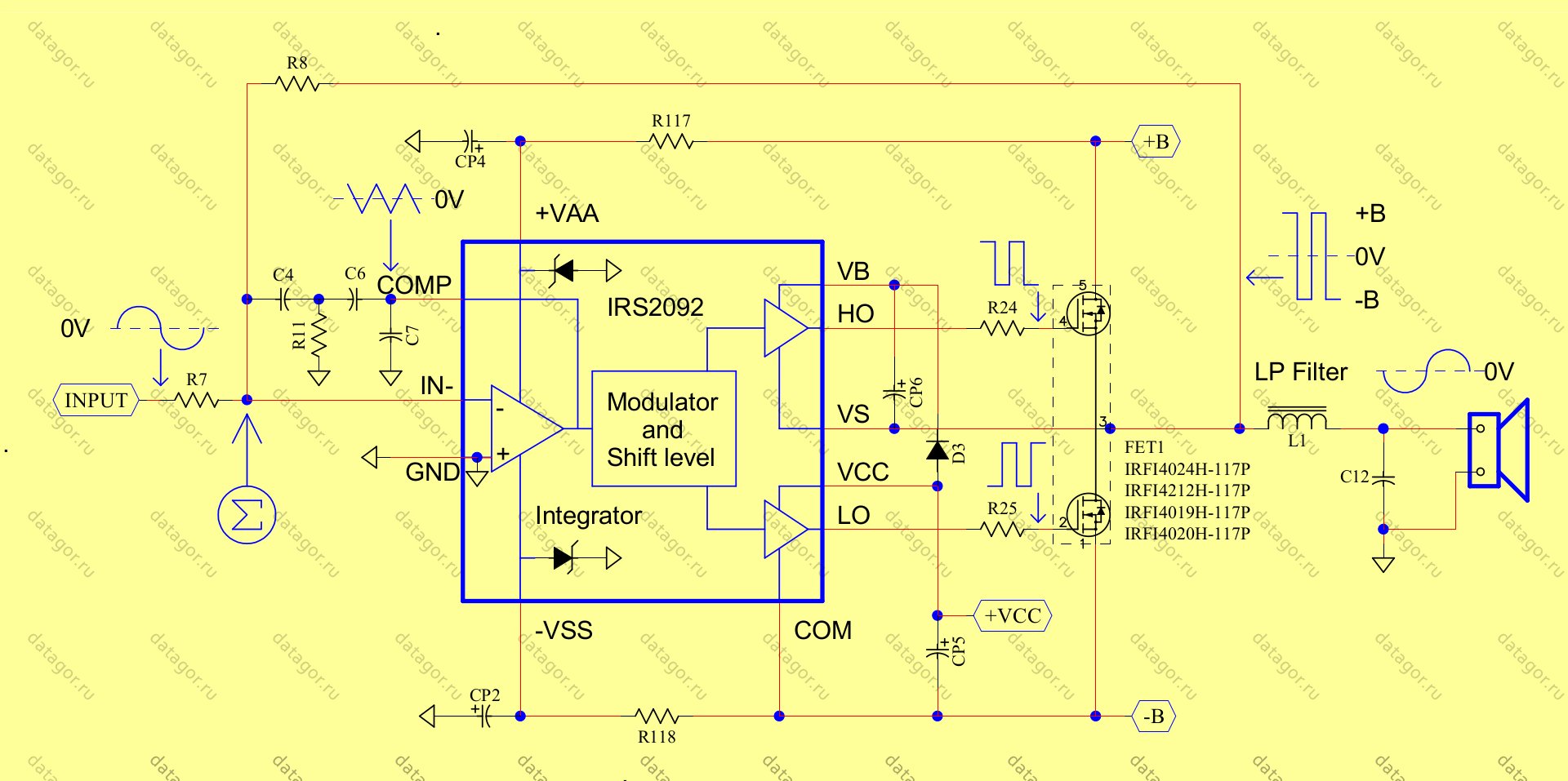

Усилитель 2. IRS2092+IRFB4016
Прототипом послужила АС Electo-Voice ZXA1 (кстати там БП на IR2153!). Пришлось искать плавающий дефект, и с перепугу я закупил для них IRS2092 и IRFB4016. Дефект оказался никак не связан с полупроводниками — керамические конденсаторы зло, и я решил собрать усилитель на IRS2092.
Этот вариант я решил изготовить исключительно для сравнения. Так как IRS2092 имеет встроенный интегратор, то является фактически полноценным усилителем.
Зато решил применить внешний генератор. Как в вышеуказанной АС. Нет, топология так и осталась self-oscillating, но только частота синхронна с внешним источником. И фаза противоположна в обоих каналах, чтобы снизить pumping эффект.
К тому же в усилитель добавлена ООС, снимаемая после дросселя. В оригинале частота жестко задана и равна 250кГц, я же решил сделать возможность ее регулировки.

Схема усилителя
Сам усилитель тоже несколько отличается от варианта 1. Одиночные ОУ в качестве буферов. Здесь их уже можно запитать от +/-9В. Выше делать не стал, чтобы не грузить стабилизаторы на Q1 и Q2.
Плавный пуск от БП тоже не пригодился. Усилитель включается и выключается бесшумно.
Генератор опорной частоты собран на HEF4047. Планировал делать на чем-то типа 74АС04, но, к своему удивлению в хламе нашел таки 4047… Частоту можно подстраивать через R17.
Интересно, при первом запуске, усилитель отказался работать на частоте ниже 200кГц. Запуск, хаотическая генерация и уход в защиту. Хорошо была возможность регулировать частоту на ходу. Поднял выше 200кГц и все заработало! С чем это связано пока не могу сказать. У IRS20957 такого не было, генерила устойчиво от 80 кГц. Напрасно переживал и несколько раз перемерял все напряжения перед установкой полевиков и драйвера. После включения все заработало с первого раза!

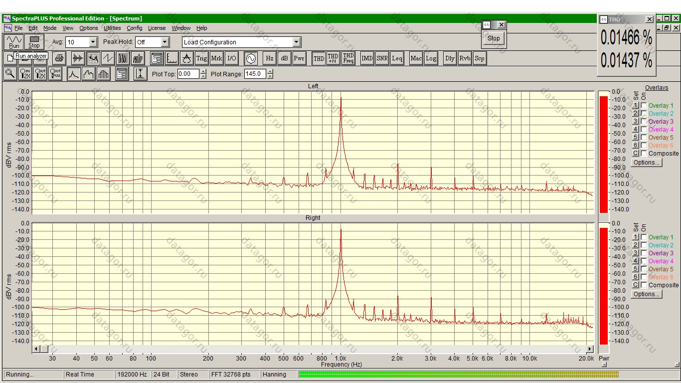

Измерения
Все это хорошо, но на данном этапе надо чем-то помериться. Не важно чем и как, но без измерений, все мои повествования и восхваления будут не полными. Дрожащей рукой достаю побитый молью Creative X-FI HD, и попробую замерить то, что наваял.
По традиции — измерение по кольцу.
Как видно, инструмент еще способен на многое, хоть и побывал уже в неравных боях с усилителями, о чем я рассказывал в предыдущих статьях.
С измерением усилителя возник легкий казус — дело в том, что свои нагрузочные ПЭВ я утратил в процессе переезда, поэтому нагрузкой у меня служат по два резистора 6R 5W в параллель, что придает измерениям некий шарм. Включил, отстроил уровни, выключил.
Потому как дым от этих греющихся резисторов начинает застилать глаза и я боюсь, что бедный Creative наступит на ту-же лепешку, но уже по моей вине. А я же могу себе этого и не простить.
Для начала надо измерить общую картину:
И, как оказалось, она довольна неплоха, для импульсного усилителя, собранного по фекально-дендральной технологии на коленке. Это лучший результат после ряда попыток до перегрева нагрузочных резисторов. Хуже только при перегрузе АЦП или при понижении мощности с сохранением порога -2-5дБ. Там уже растет шум.
А как же АЧХ? Ну примитивно, с помощью freq sweep, я ее понаблюдал. Некоторая «синусоидальность» картинки — это особенность работы программы — реально она линейна до предела измерения карточки.
То есть мои опасения о спаде сверху из-за фильтра после полевиков оказались беспочвенны.
Данные измерения приведены для первой версии, которая на IRS20957, вторая, что на IRS2092 оказалась немного хуже по уровню THD, зато более приятная по звуку (вот этот обман, что мы принимаем порой за лучшее).
А вот теперь интересное наблюдение: уровень THD, точнее уровень гармоник меняется при изменении несущей частоты. Причем не в обоих каналах, а наоборот — в одном может расти, в другом одновременно снижаться.
Видимо генератор должен быть очень качественный, а в идеале вообще кварцован. Тогда картина будет иная. На данном этапе self oscillated выглядит лучше по измерениям.
Как-то так.

Блок питания
Вообще, идея была запихать усилитель в формат корпуса для ЦАП, размером 200*200мм, и два угловых радиатора как раз этому способствовали. Поэтому БП и сам усилитель изготовлен на двух платах.
БП целиком взят с донора. Выкинут только компонент термозащиты и изменен стабилизатор на 5В. Так как данных на трансформатор у меня нет, описывать особо не буду. Контроллер NCP1271.Топология Flyback. Контроллер определенно умнее меня. Я так и не разобрался до конца как он работает.
Схему не вижу смысла рисовать, не рассказав про трансформатор, на выходе 2*38-42В (регулируемо), и 5В стабилизированно для защит, генератора и схемы запуска. Вот кусок сервисного мануала для ознакомления:
Включение, подстройка, измерения

Но в целом, даже на коленке звучит оно замечательно:
Здесь наблюдается тот-же эффект, что и в усилителе на IRS2092. Внешнее тактирование дает уровень гармоник, превышающий даташитное значение. Видимо качество несущей — определяющий фактор для качественных показателей. Значит для серьезного улучшения ТТХ нужно применять генератор получше, в идеале кварц.
Но на слух — оно не заметно. Моя глухота не позволяет сделать однозначный вывод, но общее впечатление положительное.
