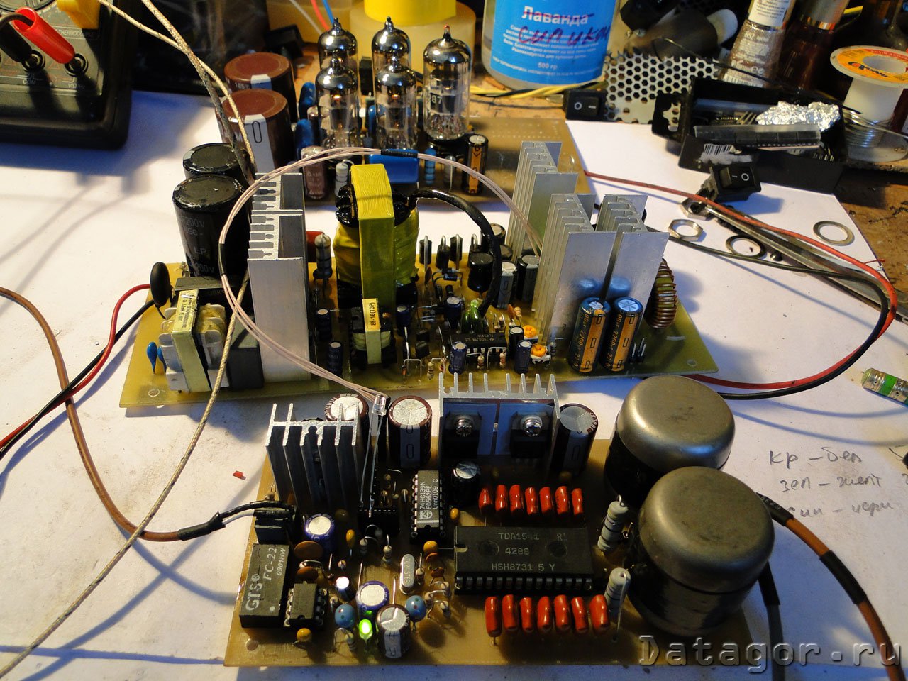

А вот новый БП и новый вариант платы ЦАП.
На заднем плане старая плата ЦАП с усилителем, уже наполовину распаянная, используется как нагрузка накальной цепи.
И вот цап поближе.
Вот справа два цилиндра. Это шедевры советской радиопромышленности. Трансформаторы с профессионального студийного оборудования. Экран, внутри все завернуто в фетр. Намотан очень тонким проводом – данные не известны. Три отдельных обмотки – 200, 200 и 500 Ом активное сопротивление.
Было решено одну из обмоток подключить к выходу TDA1541, остальные соединить последовательно и с них снимать сигнал на лампы.
Вот таким образом, как указано на схеме. Ну и сам выхлоп. Схема проверенная в работе и показавшая отличные результаты.

Как ни пытался ногами и руками утрясти все до меньших размеров – никак. Зато наконец-то получил нормальный размах на выходе, раскачал как надо наушники и даже с помощью переменников слегка прибрал усиление, так как с увеличением этого самого усиления растет и уровень шума, на максимале слышимый даже в наушниках.

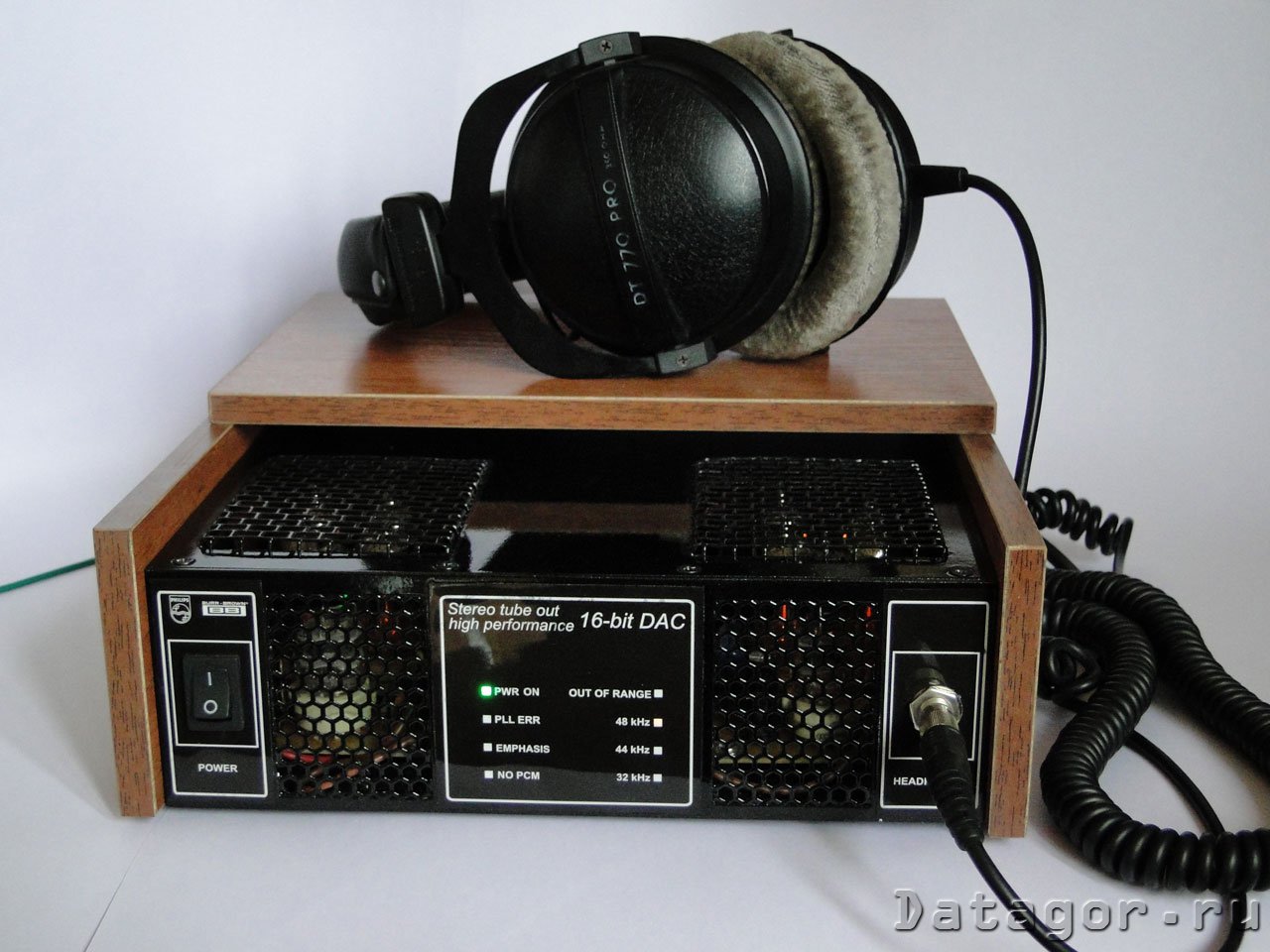

Готовое изделие – на службе отечеству!
Полка оказалась довольно кстати.
