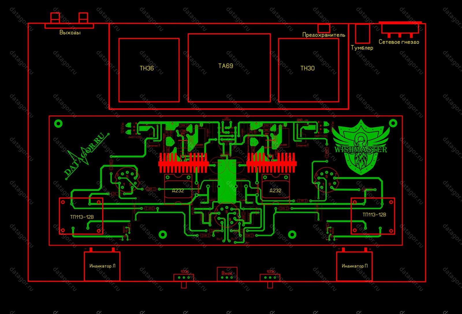

Собрав все необходимые комплектующие, и имея полное представление о размерах будущего корпуса, я приступил к разводке платы. В достатке оказались 1 Ваттные MF резисторы, поэтому плату разводил именно под них.
Я отрисовал сам корпус и все элементы, не входящие в плату. Оставшееся место использовал под плату. Размеры платы получились 382×140 мм. Найти подобный кусок стеклотекстолита было не просто, но оно того стоило.
На плате распаяны:
 — Все резисторы MF мощностью рассеивания 1 Ватт, кроме тех, которые я описал выше.
 — Ёмкости плёночные.
 — Дроссели фильтра питания Д232. Эти миниатюрные дроссели я приобрёл на радиорынке года два назад и они наконец пригодились. Дроссели не приспособлены для печатного монтажа, поэтому закреплены на плате при помощи специальных технологических отверстий и соединены с соответствующими контактами проводниками.
Ламповый усилитель «Покемон»: 6Н23П + 6П14П на одной плате и в тонком корпусе
 — В качестве выходных трансформаторов — ТП113-12В. Они приспособлены для печатного монтажа и их установка не представляла сложностей.
 — Радиаторы охлаждения для полевых транзисторов электронного дросселя типа „Ёж“. В оригинале это был один большой радиатор транзистора в корпусе ТО-3. Отрезал лишнее и обработал напильником.
 — Керамические ламповые панельки GZC9-Y-1.
Их установка обратная, то есть со стороны дорожек.
На оставшихся местах у краёв платы разместил элементы декора — мой логотип и имя нашего любимого сайта Datagor.ru. Плата рассчитана под крепление на корпус при помощи 4-х штифтов, технологические отверстия под которые выведены в свободных зонах.

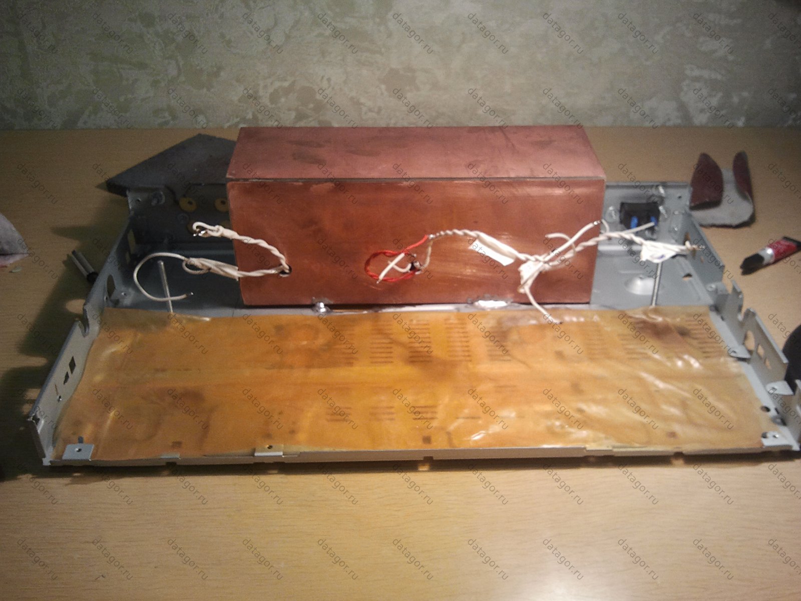

Болгаркой я срезал все выпуклые неровности на днище. В верхней крышке вырезал участок для установки экрана, под которым будут располагаться трансформаторы.
Из текстолита и алюминия нарезал заготовки, из которых спаял крышку-купол, накрывающий сетевые трансформаторы. Снизу „купола“ просверлил 3 отверстия, через которые протянул проводники.
Перед тем как накрыть сетевые трансформаторы, на все их контакты одел термоусадочные трубки.
Резисторы искусственных средних точек накала залакировал.
На передней панели основы было много технологических отверстий под DVD-привод и различные кнопки. Щели в месте установки привода проложил картоном и залил суперклеем в несколько слоёв. Кнопки утопил и тоже залил суперклеем в несколько слоёв. Когда клей „закостенел“, обработал шкуркой и зашлифовал шлифовальной губкой. Если оставались трещины, то процесс повторял — снова заливал клеем и выводил шкуркой до идеально ровной поверхности.
На переднюю панель приклеил кусок текстолита и просверлил нужные отверстия, например под вход 6,3» и пару потенциометров.
Прорезал 2 квадратных отверстия в передней панели и установил стрелочные головки измерители мощности. В оригинале это были советские амперметры на 50 мкА. Распечатал для них и вклеил новую шкалу. Места стыка с корпусом залил суперклеем и вывел шкуркой до ровной поверхности.
На задней панели высверлил отверстия под сетевое гнездо, выключатель и предохранитель.
Терминал под выходные зажимные клеммы сделал из текстолита.
Все винты неразборных соединений я использовал впотай и зенковал отверстия под них. Винтовое соединение залил суперклеем и выводил шкуркой до ровной поверхности.
Дно корпуса проклеил лакотканью в два слоя во избежание пробоя высокого анодного напряжения от радиаторов транзисторов электронного дросселя на корпус.

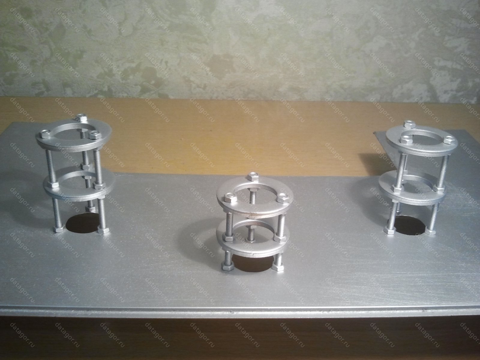

Принялся оформлять верхнюю крышку. По задумке лампы должны быть в защитных стойках, конструкцию которых я ранее уже успешно применял.
Стойки состоят из шайб диаметром 44 мм и внутренним диаметром 24 мм.
Скреплены шайбы при помощи винтов с резьбой 4 мм и гаек.
Настало время покраски. Ламповые стойки должны были иметь цвет «глянцевый металлик», все остальные элементы корпуса — «матовый чёрный» цвет.
Первым делом покрасил ламповые стойки, а заодно и прогрунтовал верхнюю крышку.
Чтобы не разбирать и не царапать защитные стойки после покраски, залепил их бумажным скотчем.
Покрасил все элементы корпуса чёрной матовой краской. Снял скотч со стоек.
