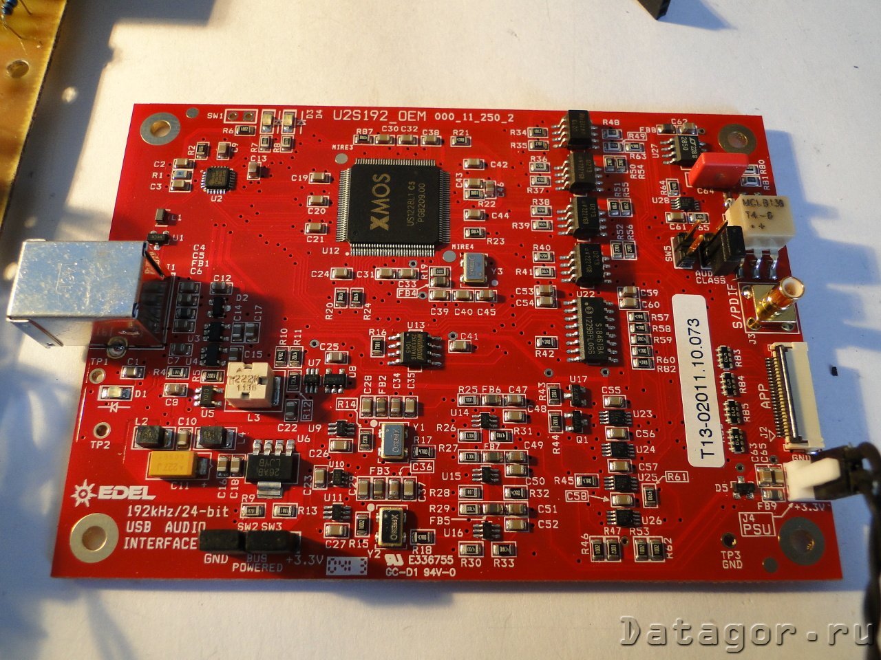

Полазив по профильным форумам, я наткнулся на упоминание интересного устройства — Edel USB to I2S/SPDIF interface.
Скачал даташит и понял — это ОНО!
То, что надо мне.
Правда, узнав цену, я несколько приуныл. Но потом, посчитав спускаемые ежемесячно в канализацию суммы, да подарки на многочисленные дни рождения, снял пыльный носок с ноги, наотмашь оглушил жабу, и пока она не очухалась, заказал-таки его!
Пока самолёт Швейцарской почты искал короткий путь до моего колхоза, я озадачился будущим конструктивом и функционалом.

В общем, пока я маялся дурью, приехал мой будущий источник Edel USB to I2S/SPDIF interface.
Рекламировать не буду, все есть в описании. Просто рекомендую и все. Из того, что не указано в описании, но важно — работает параллельно I2S/SPDIF — можно подключить ВСЕ что есть, параллельно. Поддерживает свой ASIO.
Драйвер малоинформативный, да и не важно. Ну и разъем интерфейсный под узкий шлейф, могли бы и стандартный шаг 2,54 сделать, места много…
Но эти мелочи незаметны под массой достоинств.
В общем, запихал источник в отдельный корпус.
На заднем плане уже обкатанный в работе Phantom I2S Interface.
Опыт соединения источника и ЦАП по патчкорду уже есть, поэтому с интерфейсом заминок не возникло.
Первый блин вариант был комом оказался не совсем удачным, но заработал нормально.

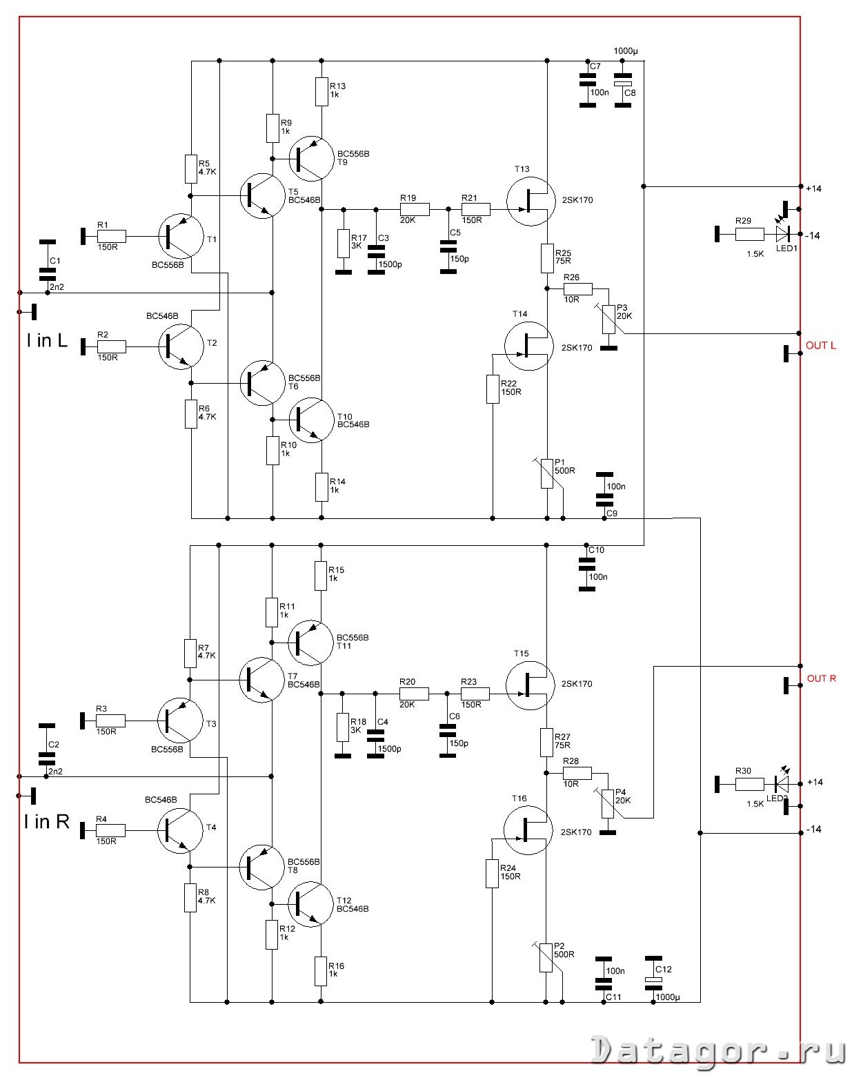

Второй кандидат довольно интересен. Интересен он тем, что он не такой как все. Автором этой идеи является товарищ из Сербии Pedja Rogic.
Наши добрые аудиофилы ласково прозвали его Петя Рогов. Количество положительных отзывов об этом преобразователе никак не могло пройти мимо меня.
Я выбрал две версии его выхлопа. Первый на дискрете с буфером на полевиках.
К сожалению автора доработки не запомнил, просто стырил сохранил файл из одной из веток профильного форума.
Сорри, я не со зла…
Следующий — доработанный выхлоп от Nazar-a на АD844 и буфере АD811.

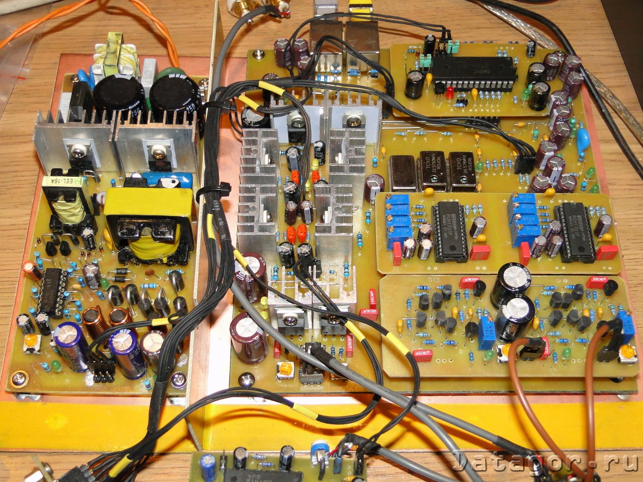

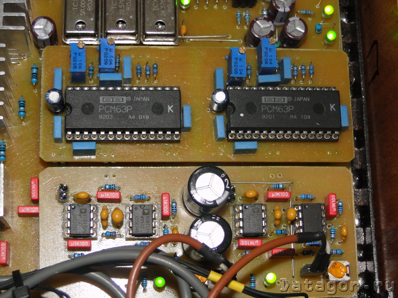

После окончательной сборки всех модулей получилось два девайса.
Различия только в том, что в одном РСМ58 установлены стационарно, в другом модуль ЦАП может меняться.
Все остальное одинаковое, включая настройки уровней сигналов на платах I/U.
Ну, а теперь можно потестировать всё это в разных режимах и сочетаниях

В версию со сменными модулями ЦАП я впинал РСМ63 и интегральный выхлоп.
Тут с постоянкой проблем нет, около 3-5 мВ без коррекции, дальше прибор откровенно врёт. Но мне хватит.
Одна проблема.
В отличие от остальных, у РСМ63 выходной ток в два раза больше, что приводит к необходимости корректировки уровня сигнала на выходе.
И чтоб не крутить туда-сюда резисторы, это выхлоп приходится использовать только с РСМ63.
В общем то я и не планирую пока сильно лазить внутрь и менять модули, так что вариант вполне приемлемый.

Так и лежали они на столах. Один дома, второй на работе. Иногда включались, менялись модулями, мешались под руками и ногами.
Как обычно встал выбор — делать корпуса для двоих, или допинать-таки их до разбора или дальнего ящика стола.
В общем стало их жалко. Доделал.
Как обычно ничего нового, кроме «деревянных» боковин — захотелось внести элемент разнообразия…
Сетка сверху — со строительного рынка. Есть разный размер ячейки, легко паяется. Надоело разыскивать коробки от БП, выкусывать сетки, резать под них окна.
К тому же, открыв как-то корпус одного из предыдущих ЦАП после часа работы на предмет замены ОУ, был удивлён температурой отдельных компонентов в замкнутом пространстве.
А здесь и внутрь можно ненавязчиво заглянуть и вентиляция — два в одном.
Сзади, от нечего делать, расписал назначение выводов разъёмов RJ45, чтоб не перепутать и не забыть. Лишним не будет, как мне кажется.
Первый товарищ на тестовом пьедестале. Дома. Это РСМ58. Работает как основной. Мастер.
