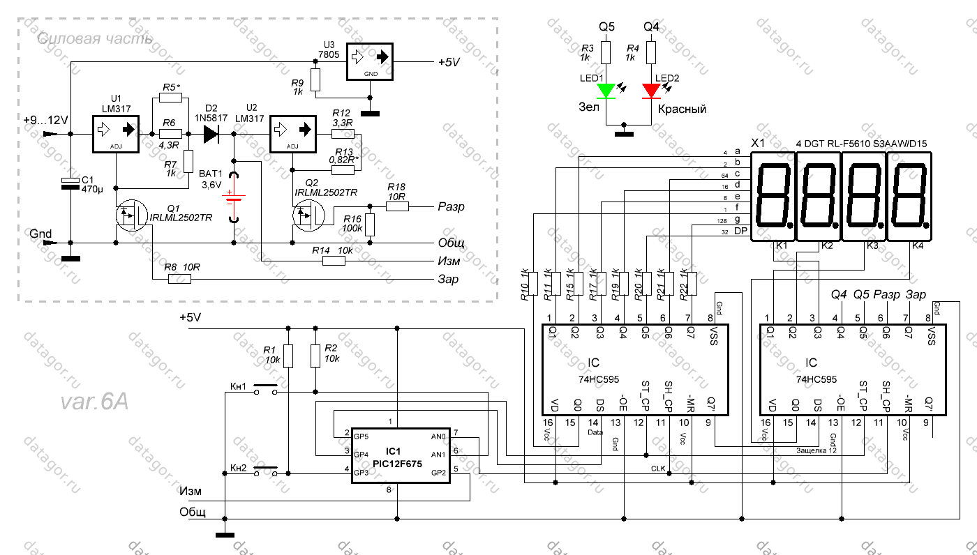

Схема
Ток заряда-разряда был выбран 300 мА, такой ток легко получить от обычного телефонного адаптера и он хорошо подходил для всех аккумуляторов, которые были у меня.
Силовая часть представляет собой два стабилизатора тока, включаемых поочередно по команде от микроконтроллера. Узел на U1 поддерживает постоянный ток заряда, а U2 – ток разряда.
Как уже упоминалось, величина тока выбрана 300 мА. При такой величине за одну минуту батарея получает или отдает 5 мАч.
Транзисторы Q1 и Q2 управляют работой стабилизаторов. Дополнительная индикация осуществляется с помощью светодиодов. Красный горит во время заряда или разряда, зеленый во время измерений и по окончании всех циклов.
Кнопка «Кн2» переключает режимы и индикацию. Кнопка «Кн1» зарезервирована для будущих доработок.
Из недостатков следует отметить невозможность выбора тока заряда и разряда и, как следствие, полный цикл на аккумуляторе большой ёмкости может продолжаться довольно долго. Зато есть над чем подумать для улучшения устройства. Все возможности для этого заложены в железо.
Индикация
Индикатор взят 4-х разрядный, 1-й разряд используется для отображения текущего шага цикла. Следующие три знака – ёмкость в Ампер-часах или напряжение в Вольтах.
«u» — начальное напряжение батареи;
«1» — первоначальный разряд АКБ до напряжения 3,00 Вольта;
«2» — заряд АКБ до напряжения 4,20 Вольта;
«3» — разряд АКБ до напряжения 3,00 Вольта (определение ёмкости);
«4» — окончательный заряд АКБ до напряжения 4,20 Вольта;
«U» — конечное напряжение батареи;
«E» — вывод и просмотр значений ёмкости по циклам;

Программа выполнена на языке Си по алгоритму, предложенному камрадом koan51 в вышеуказанной статье, и откомпилирована в mikroC PRO for PIC. Программа снабжена комментариями.
Для выбора режимов и обработки результатов используется микроконтроллер PIC12F675 с расширителем портов на микросхемах 74HC595.
Верхнее напряжение зарядки и нижнее напряжение разрядки аккумулятора определены в программе в следующих строках:
#define UbatL 296    // Напряжение разряженной батареи  296/1,023 = 2,9 Вольта
#define UbatH 430    // Напряжение заряженной батареи  430/1,023 = 4,2 Вольта
Это объясняется тем, что у PIC12F675 АЦП 10-и разрядный и содержит 1024 значения.
Вы можете ввести свои значения этих порогов при необходимости.
Измерение ёмкости батареи происходит следующим образом. С интервалом в 2 минуты аккумулятор отключается от цепей заряда или разряда для измерения напряжения на аккумуляторе. К этому времени ёмкость аккумулятора изменяется на 0,01 Ач и значение ёмкости пересчитывается в Ампер-часы для данного цикла и суммируется с предыдущим значением.
Все значения накапливаются в массиве E. В этом массиве находятся значения в элементах E[1], E[2], E[3], E[4]. Если при этом измеренное напряжение достигло верхнего или нижнего предела аккумулятора, то происходит включение очередного шага цикла.
