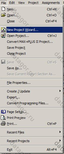

Далее заходим в меню File→New-Project-Wizard.

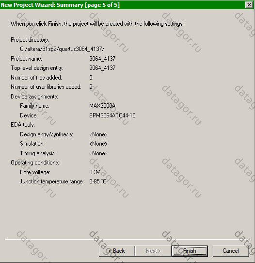

Пока не подходим к самому интересному! Тут обязательно выбрать именно тот тип ПЛИС, с которым будем работать. Их там шибко много, но нужный найти можно.
Далее тоже ничего пока не нужно:
Ну и почти все.
Проверяем, если накосячили, еще можно уехать назад.

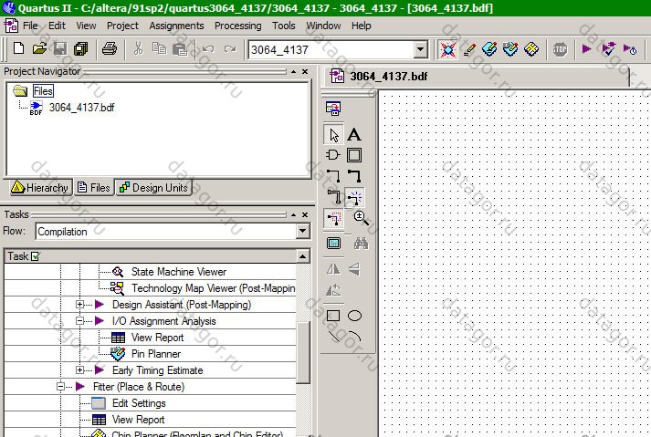

Но не спешите радоваться — нам нужна схема! Для этого идем далее в меню File→New.
Откроется это окно:
Это наша будущая схема.
Схемный редактор конечно не фонтан, особенно если привык к Splan, но работать можно.
Теперь нужно сохранить файл внутри нашего проекта.
С названием не мудрствую, чтоб не путаться.
Получится так:
Все готово. Теперь можно творить!

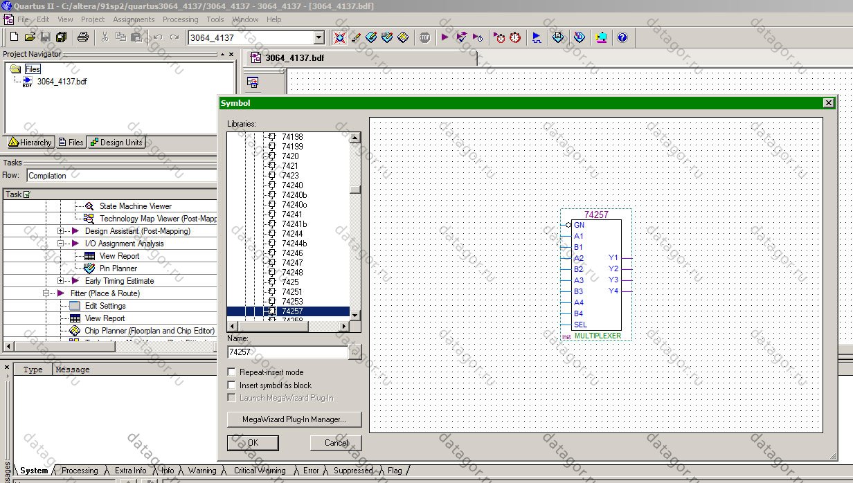

Для того чтобы сделать мелкую пакость поместить компонент в схему нужно два раза клацнуть на пустом поле редактора где сетка.
В составе набора готовых компонентов есть почти вся логика серии 74, а также масса виртуальных компонентов. Для обычного проекта этого хватает с головой, но если нужно что-то серьезнее, нужно качать дополнительные компоненты. Но помните, даже из имеющихся, не все компоненты смогут работать в составе выбранной серии ПЛИС.
Но об этом нам сообщит компилятор в процессе.
В поле «Name» набираем 74257. Это мультиплексор 2×4. Далее, обязательно нужно накидать входы и выходы. Для входа набираем input, для выхода — output.
По даташиту смотрим логику работы ног (например здесь для разрешения работы надо на OE (или GN) подать лог 0), и подключаем куда надо vcc или gnd. Все это также набирается в поле «Name».
Ну и рисуем соединения согласно выбранной схемы. Обязательно нужно дать уникальные имена входам и выходам, чтоб потом не запутаться. Я их назвал по имени сигнала с которым они работают.
Должно получиться примерно так:
