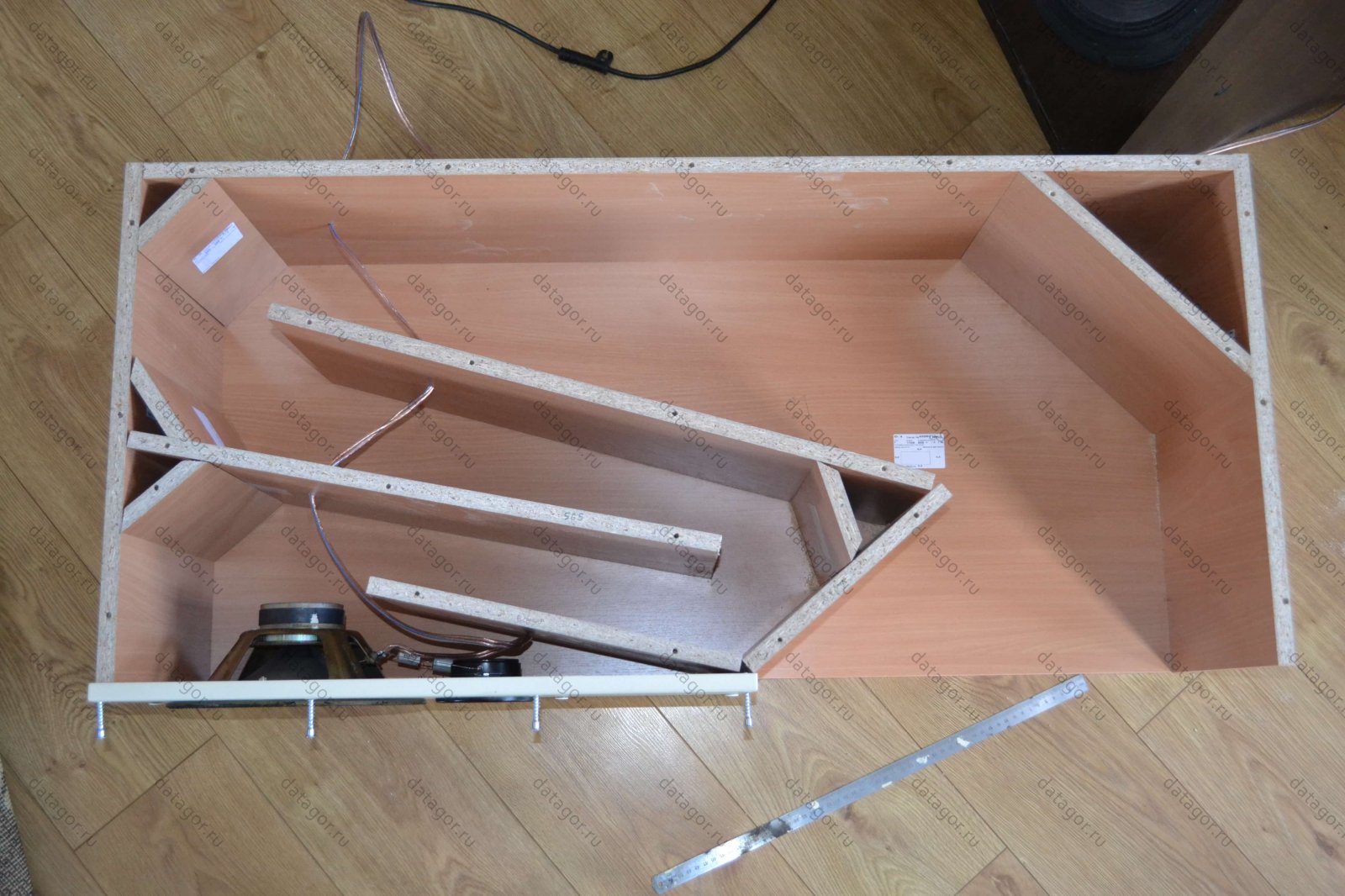

После сопоставления разных вариантов, оценки положительных и отрицательных сторон того или иного оформления («Лабиринт», «Рупор», «ОРТО», «TQWN» и т.д.) и вопреки массе противоречий я остановился на «экзотике»: «обратный, ломано–экспоненциальный рупор». Несколько громоздко, но реализовать принцип рупора (экспоненциальное расширение сечения «трубы») иначе не представляется возможным.
Рисунок, также, выкладываю «рабочий, заряженный».
Длина «обратного рупора» (от диффузора динамика до порта) порядка 2,2 метра (если рассматривать как четвертьволновой лабиринт, то частота резонанса = 40Гц).
Расширение сечения рупора (ломано-экспоненциальное) даёт прирост отдачи на низких частотах. Начальное сечение рупора несколько меньше, чем эффективная (излучающая) площадь задней стороны диффузора динамика, что даёт небольшую «компрессию» в пред-рупорной камере, увеличивая демпфирование системы в районе основного резонанса.

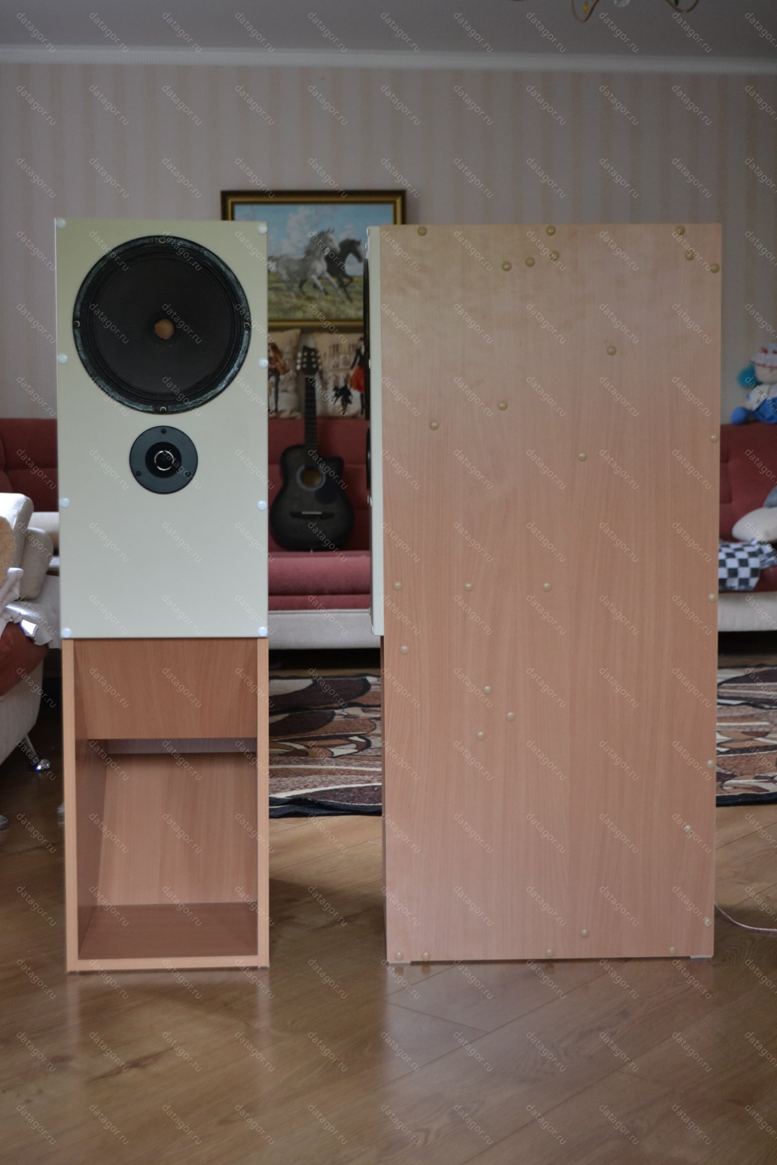

Выбор динамических головок. НЧ звено — 6ГД-2РРЗ, 10-дюймовые отечественные «басовики», винтаж и раритет, но приобрести ещё можно.
ВЧ звено — тут я изменил своей идеологии в части шёлковых «купольников», ведь цена настоящего шёлка не вписывается в бюджет «начинающего». Применим автомобильные ВЧ-головки «TEAC TE-T100»: литой дюралевый рупор и титановая мембрана.
Никаких сложных фильтров, ВЧ головка подключена через конденсатор К73-16 на 1 мкФ и резистор 3,9 Ом 5 Вт последовательно для согласования с 8-омным НЧ динамиком по чувствительности.
Для защиты диффузора НЧ-динамика приобрёл 10-дюймовые «грили», крепятся на фланцы динамиков посредством двухстороннего, автомобильного скотча.

Распил заказан в мебельном салоне. Передняя панель из ламинированного МДФ 16 мм, всё остальное ДСП 16 мм.
Жёсткость конструкции очень высокая за счёт малой ширины «фронта» и многочисленных перегородок внутри. Всё свинчено мебельными евро-шурупами, с посадкой на силиконовый герметик.
От демпфирования внутренних поверхностей и наполнения «кармана» пред-рупорной камеры звукопоглотителем отказался, чтобы не превращать энергию звуковой волны в тепло и не делать звучание «ватным».

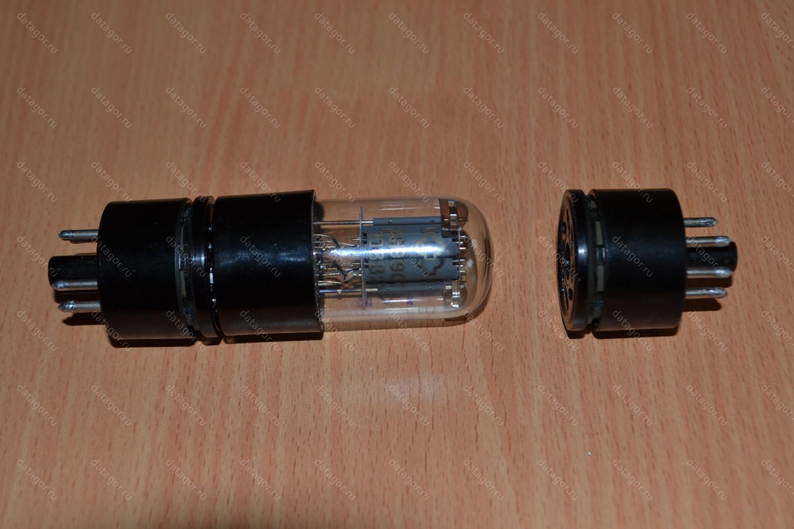

Для драйвера на 6Н9С (Uc1 = -3,5 В, Ia = 0,75+0,75 = 1,5 мА) сделал переходники из ламповых панелей и цоколей + два резистора. Устанавливается вместо 6Ж8.
Послушал, результат ожидаемый: звучит!
Вместо 6Ж8 пробовал 6Ж4 (прямым «перетыком»), разница почти не ощутима, но требуется отбор ламп по максимальному (и одинаковому) току анода.
