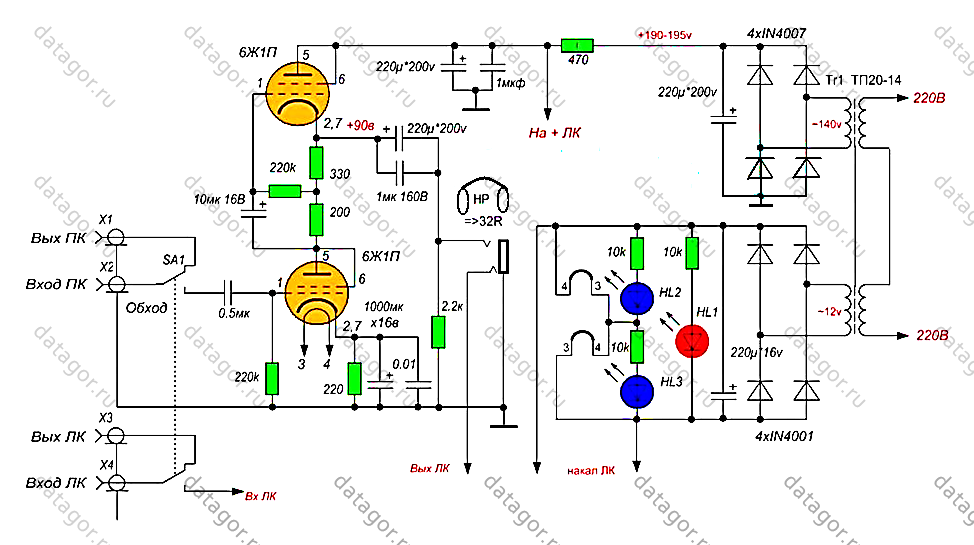

Схема усилителя
Чертёж камрада igRoman
Это схема одного канала. особенностей не имет. Синие светодиоды (по схеме) стоят в ламповых панельках, это подсветка баллонов ламп. Только брать надо панельки с отверстием в центре, куда затем и встанут светодиоды ∅3 мм.
Мне удобно, если усилитель имеет собственную регулировку громкости, поэтому на входе поставил спаренный потенциометр 150 К. На схеме он не указан.

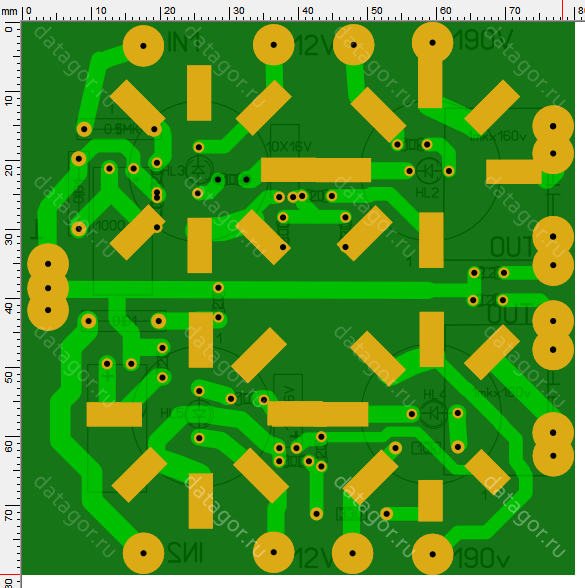

Печатные платы
Плата усилителя такого же размера, как и плата блока питания, располагаются они друг над другом. Габариты трансформатора по высоте не больше сэндвича из этих двух плат.
Ламповые панельки припаяны со стороны проводников, их выводы можно отформовать для удобства.
