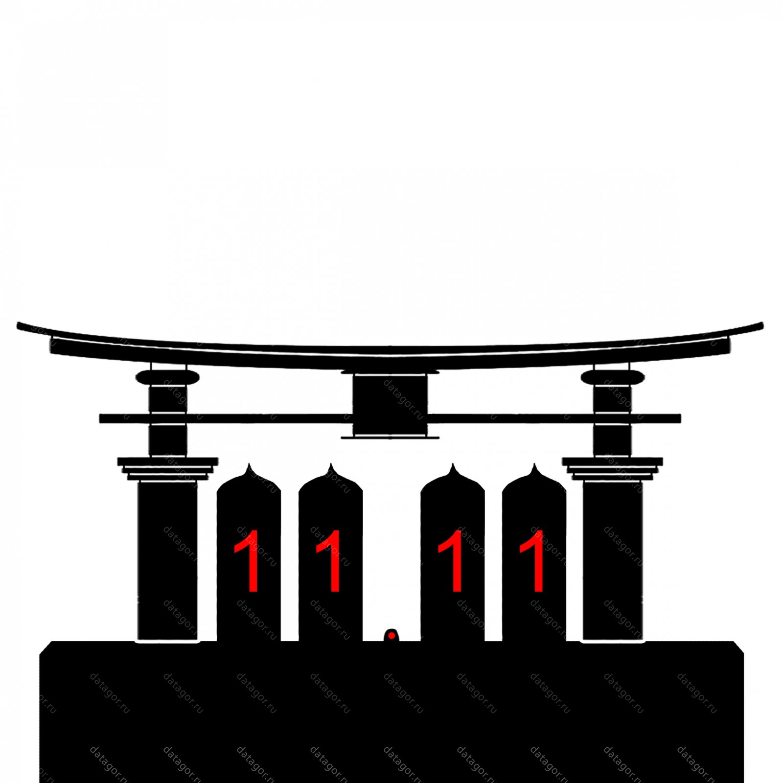

И тут меня осенило – у ламп на часах должны стоять колонны! Ещё до конца не представляя способов реализации, я начал развивать эту мысль. Две колонны это суховато выходит, лучше взять что-то похожее типа китайских, или японских врат, что стоят у входов в храмы.
Когда вернулся домой, сразу набросал в Фотошопе эскиз.
Этот вариант мне очень понравился, но всё равно было суховато и на корпусе осталось много свободного места. Начал размышлять в сторону азиатских стилей. Чего бы такого добавить?
Надо вам сказать, что ещё до всепоглощающего увлечения радиоэлектроникой я занимался переводами японской фэнтэзийной манги (аналог комиксов). Поэтому закономерно в голову пришли драконы. А именно – японский речной дракон. Немного поработав в Фотошопе, дополнил эскиз.
Окончательный эскиз меня просто сразил. Срочно, пилить! Но практика оставалась туманной. Начал прогонять варианты. Первое, что пришло на ум — это глубокое травление хлорным железом алюминиевых заготовок по технологии, схожей с ЛУТ, которую я с успехом применял в своих прошлых проектах.
