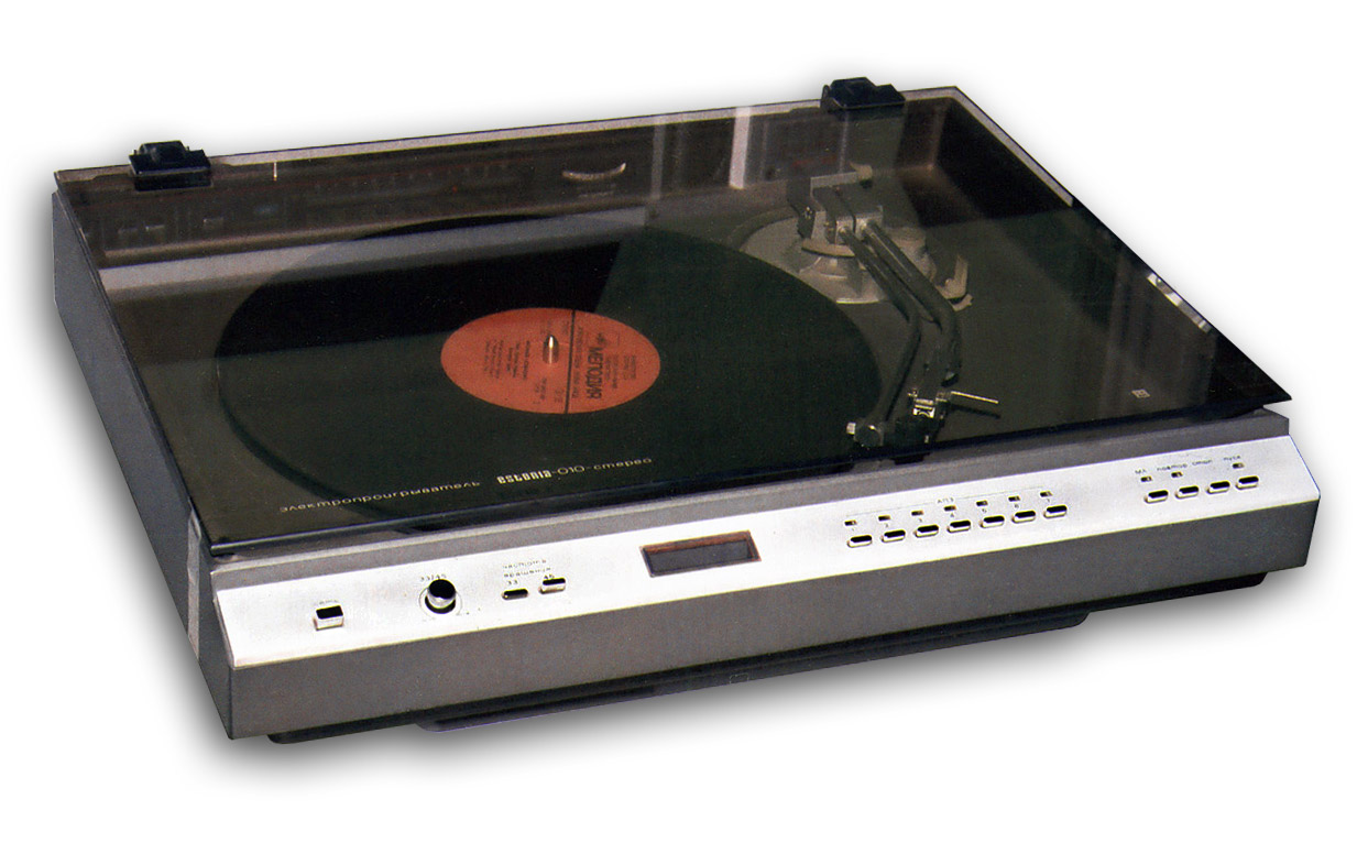

Очередь подоспела неожиданно. Я располагаю проигрывателем винила «Эстония 010», который является полным автоматом. Поставил пластинку, нажал две кнопки: «Сеть» и «Пуск». Все остальное проигрыватель сделает за тебя. До определенного момента проигрыватель работал, добросовестно выполняя свои функции, как вдруг прекратил подавать признаки жизни, напрочь отказываясь шевелить тонармом и не реагируя на нажатия управляющих кнопок.
Историческая справка
Это «Эстония 010», которую выпускала наша промышленность в 80-х годах прошлого века. Характеристики впечатляют. Номинальный диапазон частот, Гц - 20...20000. Коэффициент детонации, % - 0,08. Относительный уровень рокота, дБ —74. Габариты, мм - 480х108х384. Масса, кг - 12.
Как и многое другое (см. те же наушники ТДС-5), этот аппарат является чуть менее удачной советской копией заграничного, а именно SHARP Optonica RP-7100. Например, не реализована кварцевая стабилизация оборотов привода и пр.
