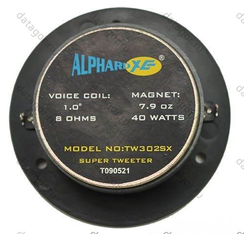

Китайские твитеры Alphard TW-302
Для данного бюджетного проекта не хотелось использовать пищалки у которых стоимость одной штуки была выше пары колонок, да и размеры играли важную роль. Поэтому я купил данные дешевые (но не самые дешевые) пищалки.
Интересно было послушать эти «шёлковые» купольники. «Шёлк» тут явно синтетический, нити арматуры реденькие, но материал очень мягкий упругий, резко отличается от пластиковых мембран.
Корпус пластмассовый, а это погано – царапается, нет жесткости.
Заявленные параметры 8 Ом и 95 дБ оказались «китайскими» — сопротивление 4 Ома (импеданс во всей полосе частот, не просто измерено тестером), а чувствительность… Точно измерить не могу, да и не надо, по моим прикидкам 88 дБ. Есть разница с 95 дБ?..
Тем не менее, резонанс 900 Гц и 1200 Гц, звук неплохой, мембраны легко можно заменить. В общем, «третий сорт – не брак».
