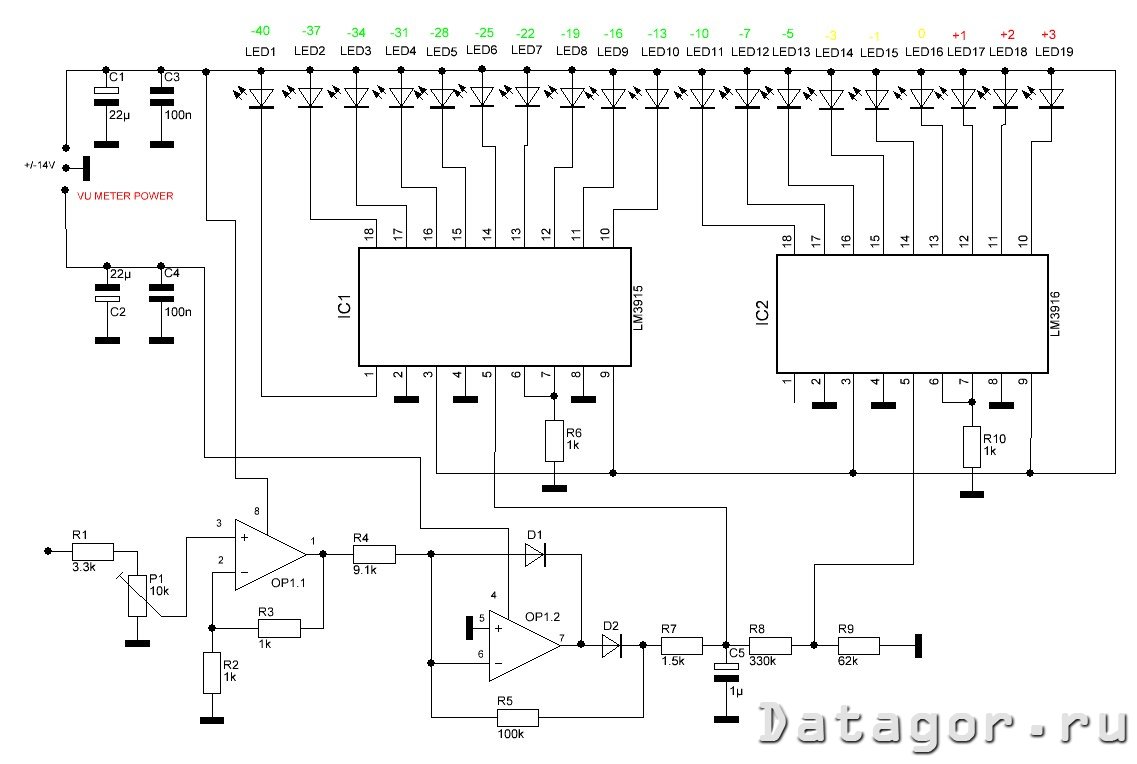

Очень хочу применить индикатор уровня, тут особых проблем нет.

Модуль индикатора уровня.

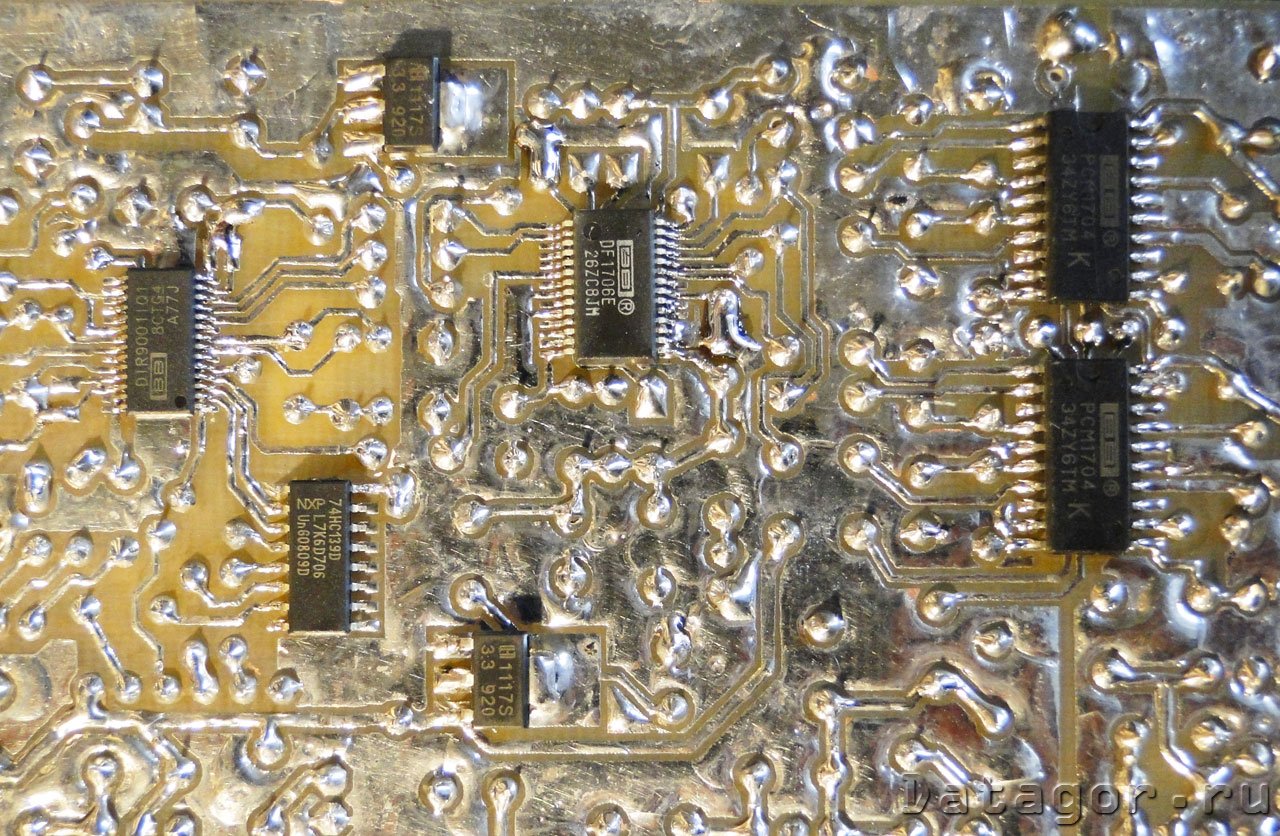

Теперь нужно все это собрать, запаять те компоненты, что есть и попробовать запустить, чтоб обмерить питания и проверить на косяки и глюки.
DIR9001 впаяна, горит “out of range”.
