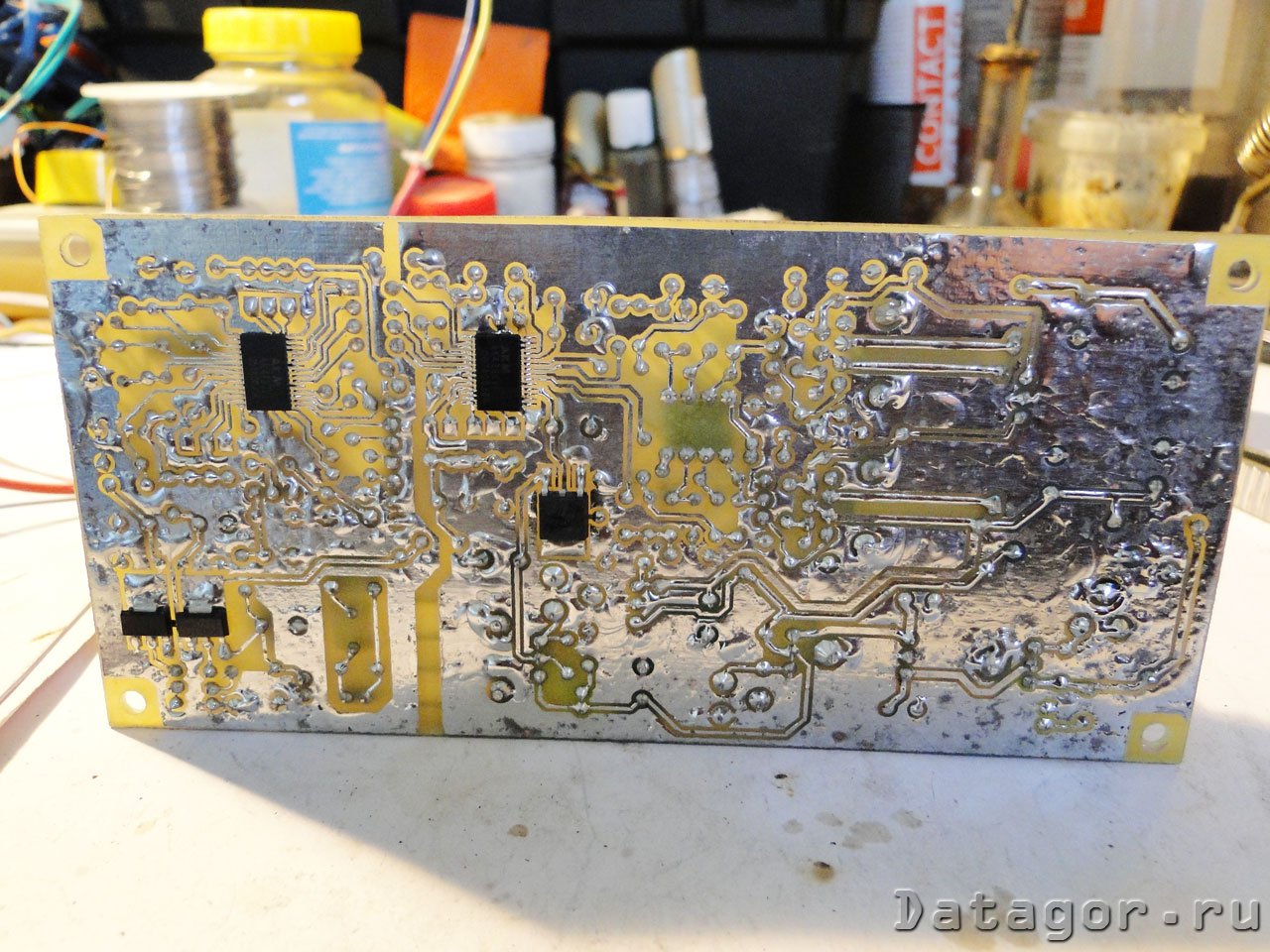

Сборка прошла без проблем.
После проверки стабилизаторов и отсутствия «соплей» можно паять чипы.
И непосредственно сам запуск!
Установил режимы работы ресивера и ЦАП-а перемычками на плате – вот они, в кривеньких кружочках…
Также в правом верхнем углу видна перерезанная дорожка и «сопля» из проволоки.
Это я ошибся при разводке ПП и долго не мог понять, почему ЦАП работает, но не так как надо. Ошибку в файле исправил, на плате это сделать оказалось сложнее.
Но в результате все заработало как надо!
