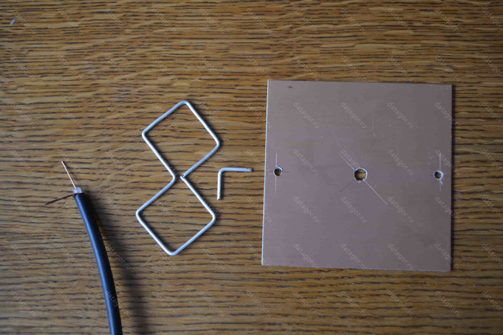

1) Пластина фольгированного стеклотекстолита 100 мм на 100 мм для рефлектора.
2) Отрезок 300 мм медной (ещё лучше — посеребрённая) проволоки, диаметром 1,5 – 2 мм для полотна антенны. Чем толще, тем более широкополосная получится антенна.
3) Кабель снижения типа РК75-7, «телевизионный», хорошего качества (моно-жила + «густая» медная лужёная оплётка), длиной 5 – 8 м. 4) «Телевизионные» ВЧ разъёмы (гнездо и штекер),
5) Миниатюрный разъём типа CRC9 с отрезком тонкого ВЧ-кабеля для подключения к модему. Я «откусил» такой от комнатной «wi-fi» антенны типа «пипетка».
Дальше не торопимся, делаем всё акуратно и тщательно. Смотрите фотки. Размечаем отрезок проволоки восемь раз по 30 мм и плоскогубцами формуем полотно антенны. Из отрезка два раза по 15 мм сгибаем Г-образную траверзу.
Сверлим в центре рефлектора отверстие диаметром 7 мм и пару отверстий для крепежа, разделываем кабель:
Собираем конструкцию посредством пайки:

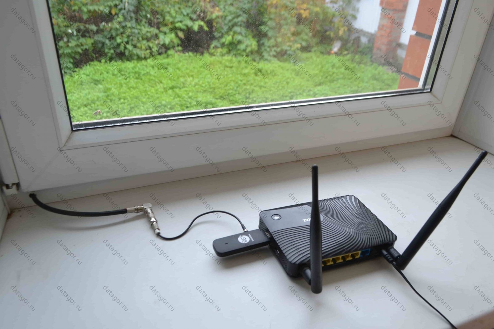

Изготавливаем переходной шнурок. Без него не обойтись, основной кабель очень жёсткий:
Пропускаем кабель через отверстие в раме окна (или форточку). Устанавливаем разъём на основном кабеле. Подключаем:
Реализация конструкции заняла не более двух часов времени, поэтому заметны некоторые «шероховатости» изготовления, не влияющие на работоспособность.
У моего модема «Huawei E3372h» обнаружилось два ВЧ-гнезда CRC9. При этом лучший канал связи получается при подключении в гнездо, расположенное ближе к USB разъёму (видимо, особенность этого типа модема).
