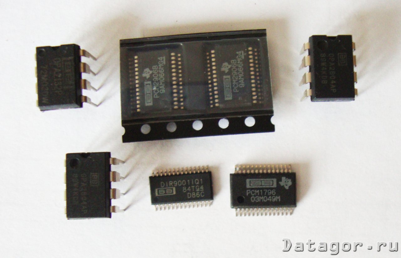

Полезные "лишние" ноги DIR9001
Когда разводил ПП под сам ЦАП, задался вопросом, почему так много свободных ног у микросхем? И сломал мозг на даташитах.
Оказывается, ресивер DIR9001 имеет еще одну, точнее две функции.
Первая – это возможность при отсутствии внешнего тактирования, переключаться на внутреннее, тем самым избежать шумов и помех в паузах и при отсутствии цифрового сигнала на входе.
Вторая – это приблизительный подсчет и вывод в двоичном виде частоты сэмплов обрабатываемого сигнала.
Все это реализуется путем добавления собственного тактового генератора на резонаторе на 24,576 мГц, который есть почти в любой относительно новой материнской плате с «набортным» звуком.
А двоичный код, выдаваемый DIR9001, можно преобразовать в более понятный вид с помощью декодера 74HC139, и вывести для каждого значения свой светодиод. Сам ЦАП РСМ1796 имеет выходы индикации zero detect (я не смог сформулировать грамотно эту фразу на русском) для каждого канала. Мелочь, а приятно, тем более я люблю наглядность в работе.

И только после этого установил ОРА2132 и впаял DIR с РСМ-кой. Вот и настал тот самый момент, когда впаяно и установлено все до последней детали.

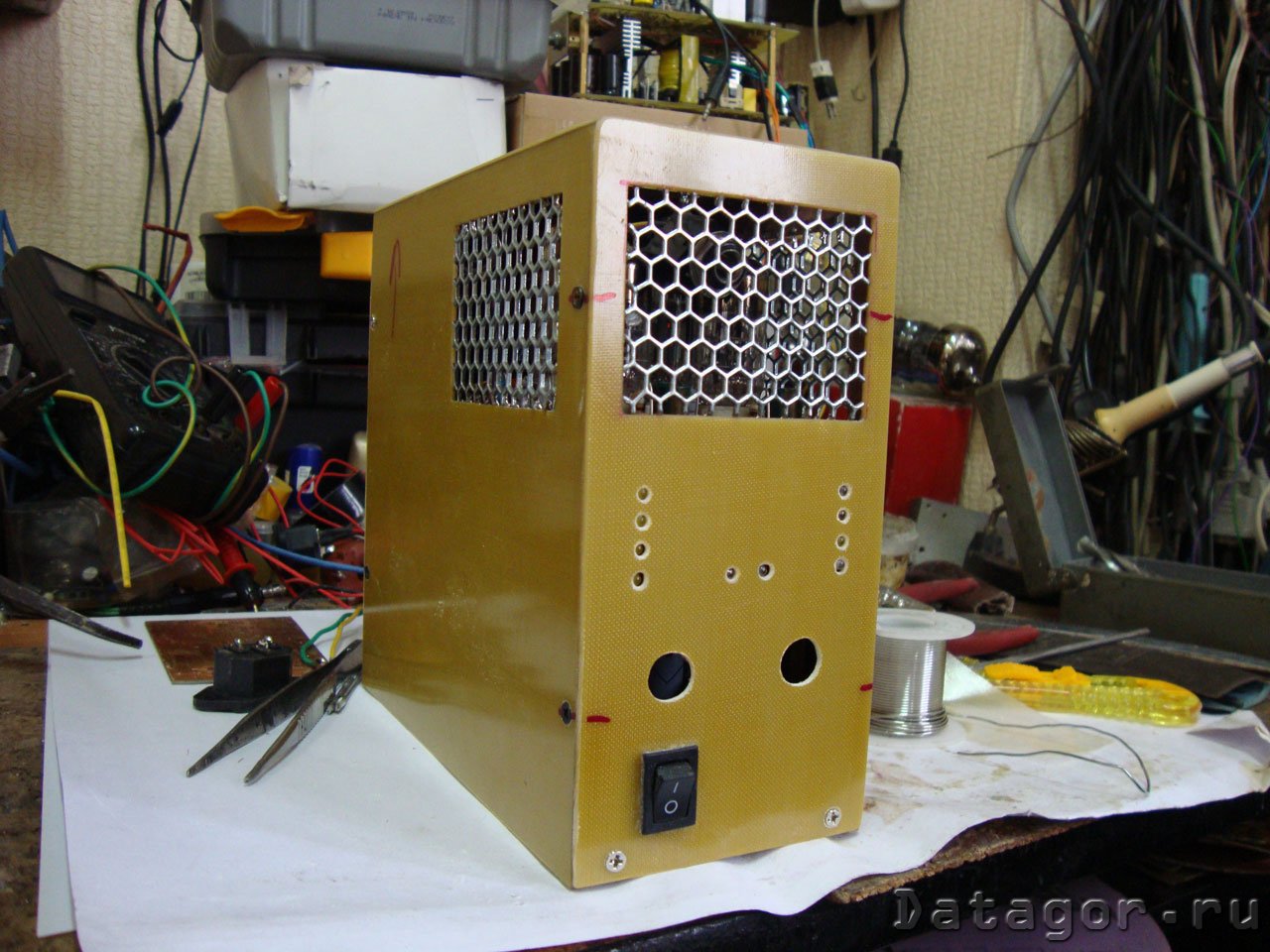

Корпус
Пора делать корпус. Заставить себя пилить текстолит и подгонять заготовки я не мог неделю. Всегда находил выход для внутреннего противоречия. Ну поет же оно, что еще надо?
Но в конце концов решился. Сваял вот такую порнографию
Ущербно выглядит, не спорю. Но когда все покрасится , можно будет смотреть без слез. Примерно так.
На лице у нас только выход на уши и индикация, сделал специально пару разъемов, чтоб на лету можно было переехать с ламп на полупроводники и обратно.
Ну и разглядеть со всех сторон лампочки в работе, не боясь обжечься или быть убитым током.
Сзади выведены все разъемы, точнее выходы и входы.
Регулировку громкости оставил на совести источника или усилителя мощности. Чтоб не было механических частей. Панель получилась самой сексуальной в изготовлении, поэтому не запечатлел документально весь процесс.
