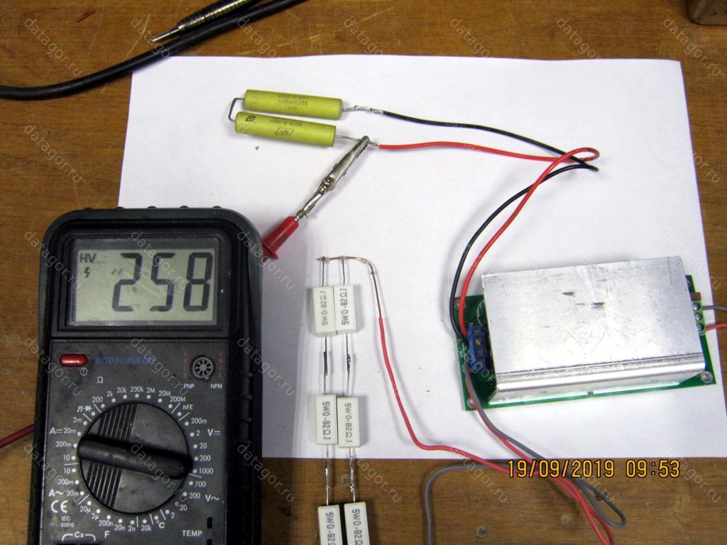

На цепь накала нагрузил цепочку из резисторов 0.82 Ома, общим сопротивлением 1.6 Ом. К анодной цепи подключил 2 резистора общим сопротивлением 2.2 кОм. Включил. Запуск прошел без проблем. Напряжение на выходе сразу появилось.
Анодная цепь выдает 117мА, напряжение на ней немного возросло, по сравнению с режимом холостого хода.
Цепь накала отдает ток 3.8 А. Напряжение при этом немного снизилось до 6.2 В.

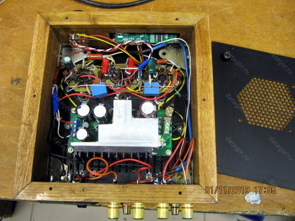

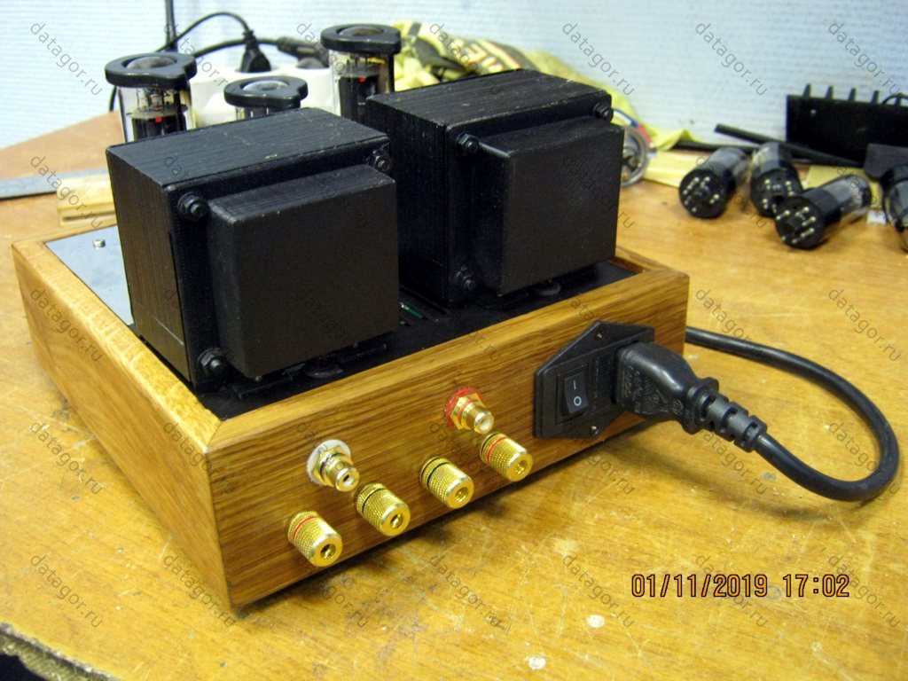

Усилитель собран навесным монтажом. Деталей немного и разрабатывать печатную плату под него мне было, честно говоря, лень. Детали тоже самые обычные.
Резисторы R4, R9, R10 мощностью не менее 1 Вт. Остальные 0.25 Вт.
Конденсаторы С2 С4 электролитические на 35 Вольт. Конденсаторы С1 и С3 пленочные на 400 Вольт.
Ламповые панели, трансформаторы крепятся на железной пластине толщиной 0.8 мм. Это обрезок от боковой крышки старого системного блока.
Из деревянных брусков шириной 60 и толщиной 18 мм склеивается коробочка внешним размером 200×210 мм, на которую и крепятся верхняя и нижняя железные крышки.

Несколько фото того, что получилось в результате.
