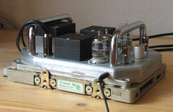

На странице Йохена, я и увидел впервые маленькие ламповые усилители, типа вот таких:
Особенно понравился вот такой аппарат:
Вот эти-то фоты и подвигли меня на создание такого усилителя!
