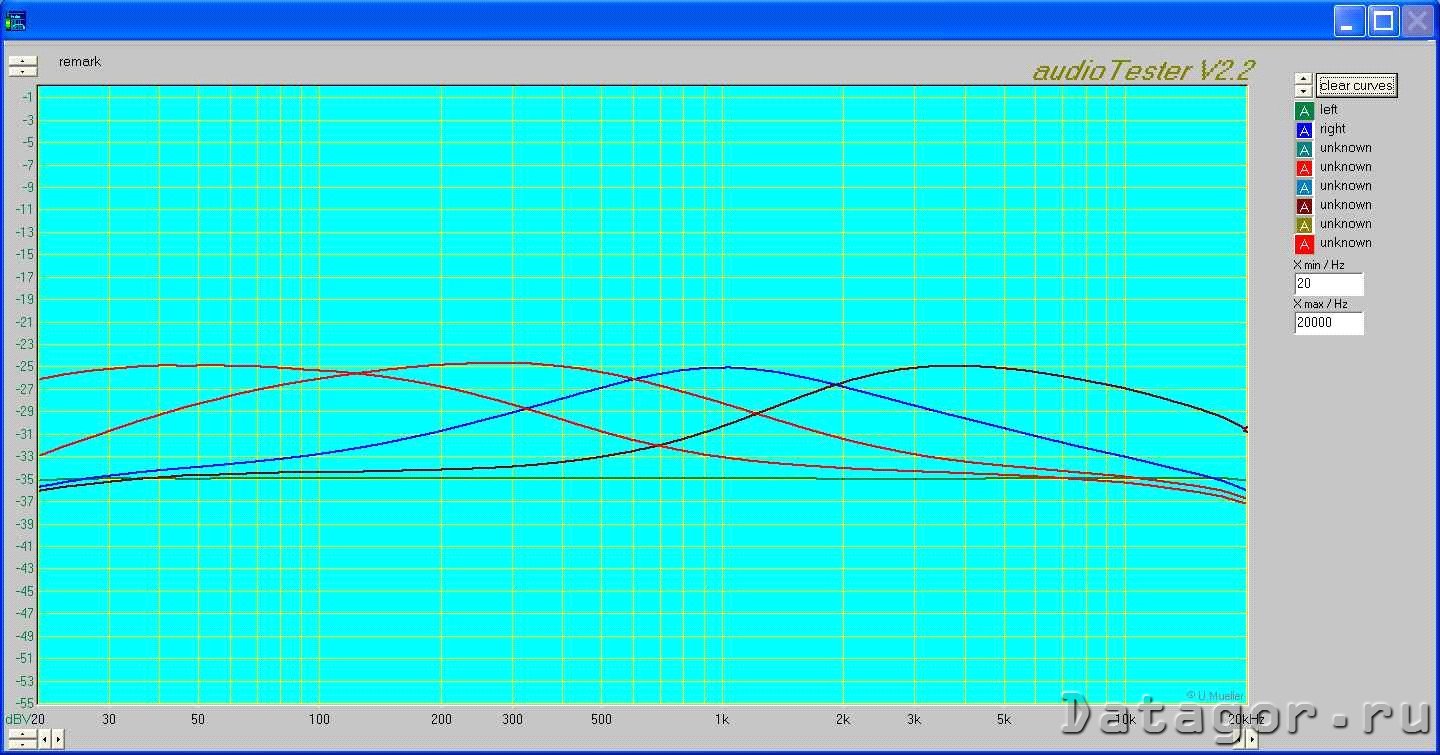

Настройка АЧХ производилась с помощью программы «AudioTester». Уровень шума и фона, при средних положениях регуляторов тембра, составляет менее -60 дБ.

АЧХ
Амплитудно-частотные характеристики для диапазонов 65 Гц, 300 Гц, 1 кГц, 3,5 кГц выглядят примерно так.
Подъем
Завал
