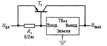

вывод № 2 микросхемы стабилизатора соединен с общей землёй через диод.
Сглаживающий фильтр стабилизатора не менее 6800 мкФ при входном напряжении 10 Вольт. В качестве транзистора можно взять любой, подходящий по мощности, например КТ837, R1 27 Ом. Выходное напряжение стабилизатора накала 6,4 вольта. Блок питания отделён от предусилителя стальным экраном толщиной 1 мм.

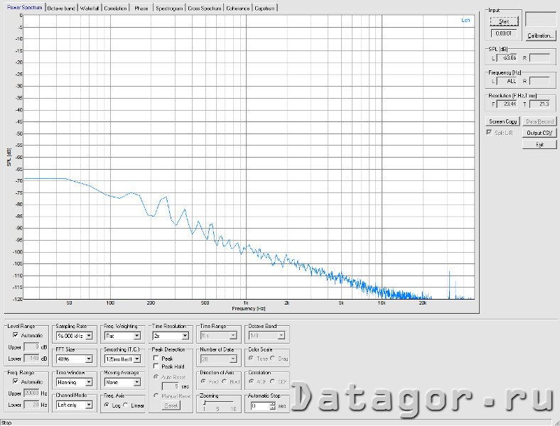

С помощью этой же программы измерены собственные шумы фонокорректора и нелинейные искажения.
TDH фонокорректора в %, выходное напряжение 1 V.
TDH фонокорректора в дБ, выходное напряжение 1 V.
Собственные шумы фонокорректора.
Показания снимались в положении регулятора входа аудиокарты 0 дБ.
