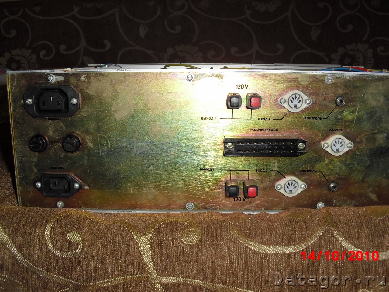

Ключ, вставляется в разъем на задней панели усилителя, для установки одного из пяти режимов.

2.3. Возможность для установления 5 рабочих режимов через разъем С 16-А( Х9);
- Режим 1: самостоятельная работа обоих усилителей. Разъёмы С 16-А( Х9) -выключен.
- Режим 2 ( 2х100Вт): параллельная работа обоих усилителей по входу. Разъём С 16-А( Х9) - черный ключ помещается в гнезде. Горит индикатор 215 V ( пар. работа).
- Режим 3 ( 1х100Вт): Параллельная работа обоих усилителей по входу и выходу. Разъём С 16-А( Х9) – белый ключ помещается в гнезде. Светодиодный индикатор V 215 и V 214 светятся. К выходу подключена нагрузка 72 Ом. Общая выходная мощность составляет 200 Вт. В случае отказа одного из усилителей, номинальное выходное напряжение уменьшается в два раза, а отдаваемая блоком мощность - в 4 раза.
- Режим 4 (1х200Вт): Параллельная работа обоих усилителей по входу и выходу, при нагрузке 144 Ом. Разъём С 16-А( Х9)- красный ключ помещается в гнезде. Светодиодный индикатор V 215 и V 216 светятся. Общая выходная мощность составляет 100 Вт. В случае отказа одного из усилителей он автоматически выключается вместе со своей частью системы для параллельной работы. Работает исправный усилитель в нормальном режиме100 Вт.
- Режим 5 (200/100): Параллельная работа обоих усилителей по входу и выходу при нагрузке 72 Ом. Разъём С 16-А( Х9) – синий ключ помещается в гнезде. Светодиодный индикатор V 215 и V 217 светятся. Общая выходная мощность составляет 200 Вт. В случае отказа одного из усилителей он автоматически выключается вместе со своей частью системы для параллельной работы, а выходное напряжение исправного усилителя снижается до 90 +/ -5 В. Выходная мощность в режиме аварии ~ 125 В.

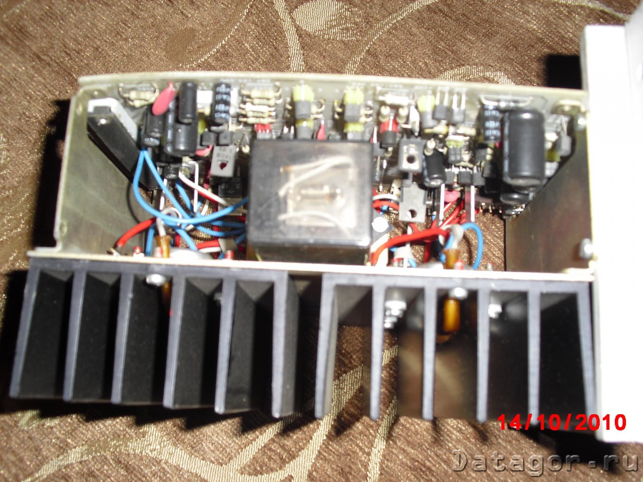

Вот сами блики 2х каналов
Блок в отдельности от корпуса усилителя
Блок вставляется в корпус по крепежным салазкам, а его контакты входят в соединительный разъем.

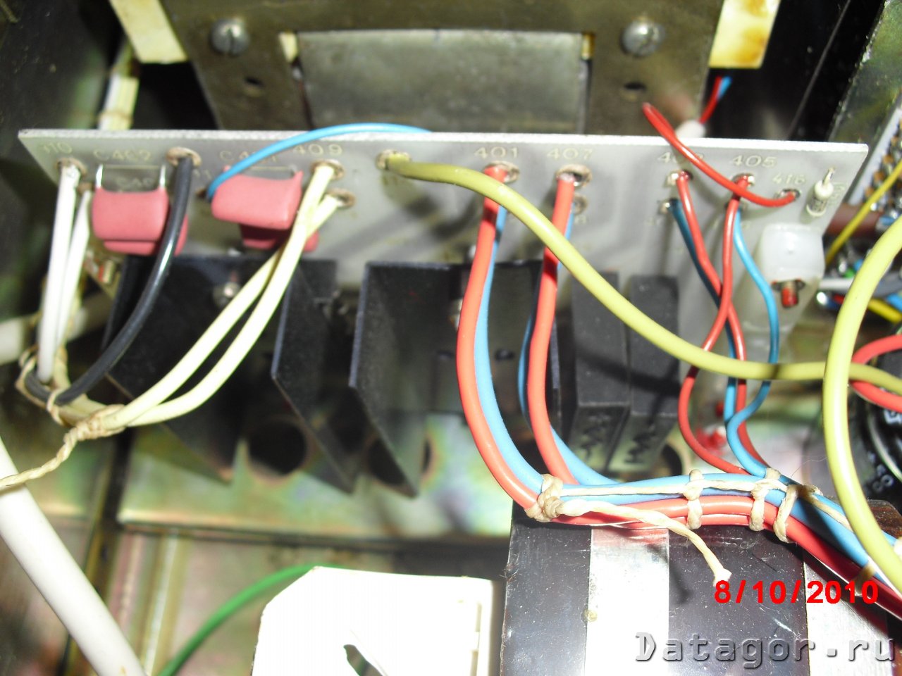

За блоками усилителей расположены электролиты блока питания, выходные трансформаторы, реле и диодный мост.
Конденсаторы блока питания установлены следующие: по два КЕА11-10 4700мФ х 63 В для напряжения питания 48 В для каждого канала. Для напряжения 27 В стоят те же КЕА 1000мФ х 35 В по 4 шт для каждого канала.
Вот сама плата с диодными мостами.
Стоят 4 диодные моста 3 РМ4.
Питается этот зверь вот от такого трансформатора.
У него одна вторичная обмотка с 2мя выводами напряжения на 48 и 27 В (после диодного моста) и одним нулевым выводом.
