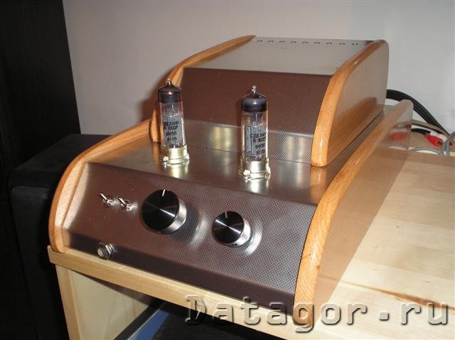

Я не претендую на оригинальность. Это один из множества вариантов сборки данного усилителя. Понятно, что все это можно шлифовать до безконечности, заменяя одно на другое, выслушивая каждую деталь.

Усилитель заработал сразу. Звук приятный, мягкий, басы замечательные. Теперь нужно его прогреть хорошенько, а потом еще раз измерить все напряжения. Усилитель собран по стандартной схеме с автоматическим смещением.
