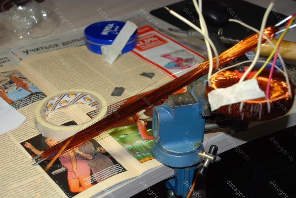

Начался второй этап добычи питающих напряжений, изготовил челнок из алюминиевого стержня, который был припрятан после обрезки карниза вертикальных жалюзи. Он там используется в механизме поворота ламелей. Стержень имеет сечение четырёхгранника и отлично подошёл для челнока. С обоих концов изолентой я прикрепил по два отрезка алюминиевой проволоки диаметром 3 мм. Получилась вот такая вот рогатина. Длину челнока я выбрал 300 мм.
Как я уже упомянул, за основу был взят тороидальный трансформатор с внешним диаметром 80 мм и внутренним 40 мм. На нем была обмотка 220 В и две по 12 В. Я не стал его разбирать, а чтобы определить, сколько мне нужно мотать витков, я взял и домотал 30 витков, подключил транс к сети и замерил напряжение на новой обмотке, затем нагрузил эту обмотку лампой 12 В / 21 Вт и сделал поправку. Таким образом вычислил количество витков на 1 Вольт.
Также измерил длину провода, использованного на намотку 30 витков, тем самым определил, сколько метров мне нужно для намотки новой обмотки и получить расчётное напряжение на выходе. Это количество провода нужно было намотать сначала на челнок. Так как челнок у меня получился 300 мм, то один виток на челноке у меня составил 0,6 м. Таким образом я намотал на челнок расчётное количество провода с поправкой (витков 5 на челноке) на постепенное утолщение тора по мере намотки.
Накальную обмотку мотал со средним выводом, то есть две обмотки по 3,15 В. Чтобы было удобно мотать двумя руками, я придумал зажим из тисков и прищепки-зажима. Я взял специально пластиковую, но сначала думал купить зажим-крокодил для сварки или для проводов для прикуривания автомобиля (губки необходимо будет изолировать пластиковыми накладками, чтобы не повредить изоляцию). Единственное условие, чтобы усилия пружины хватило для удержания массивного тора.
Для получения 235 В переменного напряжения мне нужно было намотать 1840 витков. Сначала думал, что будет тяжело и долго, но за 3 часа намотки в два дня получился хороший ТАН с множеством напряжений: 235 В; 245 В; 255 В; 265 В; 3,15 В + 3,15 В; 2×12 В.

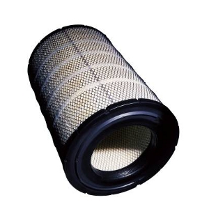

Также оно является вентиляционным, так как корпус в сборе без него будет глухим. Что не совсем хорошо отразится на тепловом режиме всего устройства. Чтобы закрыть окно, я взял сетку от воздушного фильтра дизельного грузовика.
Ламповый усилитель для высокоомных наушников на 6Н6П
Такие фильтры легко можно найти возле стоянок большегрузов. Вырезал сетку необходимого для моего окна размера и торцы заделал полосками кровельной жести. Нарезал от листа полоски шириной 20 мм и длиной равной периметру сетки. Согнул пополам вдоль, зажав струбцинами между двух отрезков 20 мм фанеры киянкой. Затем обжал в тисках через деревянные прокладки этими полосками мою сетку. В местах сгиба по углам делал вырезы секторов 90 градусов.
