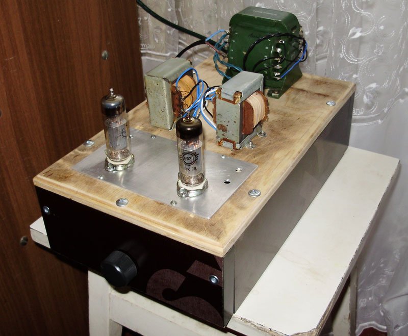

Начал работу с корпуса. Процесс заметно сдвинулся как только раздобыл силовой транс ТАН-29. Было принято решение прослушать один канал на макете. Хотелось побыстрее услышать чудо-звук.
На макетную сборку ушло немного времени. Комплектующие были не из лучших – лампа б/у, девственный ТВЗ-1-9, в выпрямителе диодная сборка FR207. Дроссель электронный, по схеме В. Пронина. Смещение автоматическое. Межкаскадный конденсатор - К73-17. Акустика – 35АС-16.
Заработало все сразу. Звук очень понравился, особенно середина и высокие. Мелодичность на высоте.
Следующий шаг – фиксированное смещение. Немного наломал дров, попутал полярность смещения. За эту ошибку расплатился жизнью электролит и подстроечник. Ошибку узрел, исправил – заработало. Звук куда более впечатляющий. Увеличилась динамика, глубина сцены.
Играем детальками. Опробовал ультрабыстрые диоды. В распоряжении было несколько типов. Результат противоположный тому, что было в микросхемных усилителях. Вернул назад сборку FR207. Сильно влияют на качество звука катодные конденсаторы, они должны быть лучшими. В выходных трансформаторах намотал параллельную вторичку. В зазор поставил кальку и проварил трансы в парафине, горячими их зажал в тисках до полного остывания. С доработанным трансом усилителю легче стало работать.
После доработки трансов занялся размещением усилителя в корпусе.
Вычитал, что А.Манаков слушает этот усилитель без конденсатора в первом катоде. Пишет, что в таком варианте теряется усиление, но увеличивается глубина сцены. Сразу полез в подвал агрегата и откинул этот электролитик.
ВАУ!!! Усилитель задышал полной грудью. Очень красивый звук.
Выводы
Время потрачено не зря. Звук отличается высокой динамикой, детальностью. Высокие воздушные, бас четкий без бубнения. Мощность ламповых 2,5 Вт воспринимается как 6-7 Вт полупроводниковых. С моими АС35-16 усилитель вполне справляется. Я очень доволен результатом.
