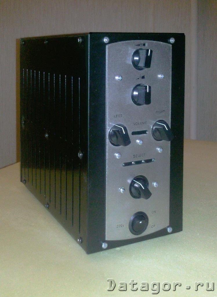

Конструкция корпуса заказана на одном из заводов и состоит из 7-ми деталей (не считая декоративной накладки на переднюю панель), изготовленных методом лазерной резки.
Детали из листовой стали толщиной 2 мм (передняя и задняя панели) и 1.5 мм — все остальные, с последующей покраской в черный матовый цвет. Декоративная накладка — из нержавейки толщиной 1 мм. Каждый вправе придумать свою собственную модель и воплотить ее в жизнь. Наверняка это выйдет дешевле.
«Кирпичик» получился похожим на этажерку — верхняя, нижняя и две боковых крышки, средняя панель, выполняющая основную несущую нагрузку, стянуты винтами в единый блок вместе с передней и задней панелью.

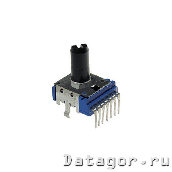

Регулятор громкости и регулятор тембра (на схеме выделены пунктирной линией) размещены на отдельной односторонней печатной плате:
установленной вертикально на 2-х 10 мм стойках —
с тыльной стороны передней панели:
Сами переменные резисторы имеют конструкцию под печатный монтаж —
Они устанавливаются с одной стороны печатной платы, все остальные элементы — с другой.

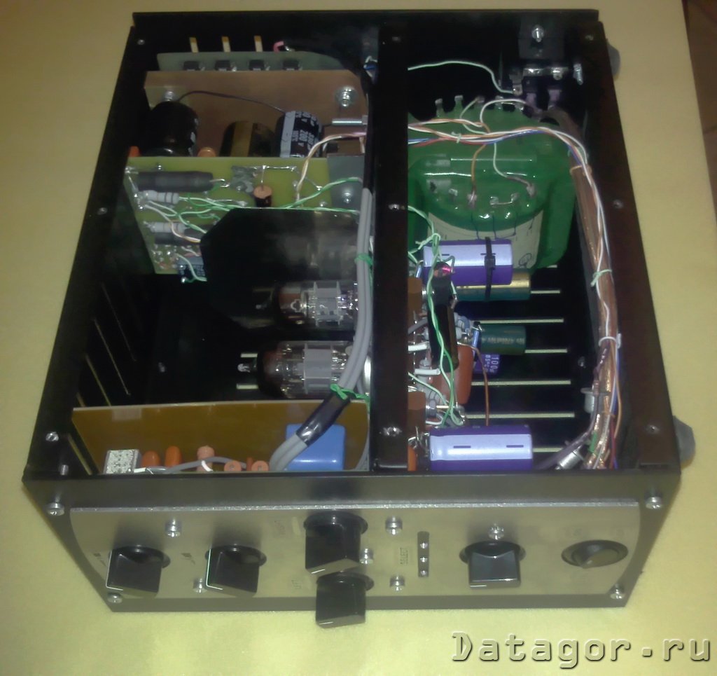

Блок питания также собран на печатной плате установленной вертикально на средней полочке при помощи алюминиевого уголка, под ней смонтирован силовой трансформатор ТАН-1 127/220-50.
Стандартная силовая евророзетка с предохранителем внутри установлена внизу задней стенки. Сами лампы также размещены на средней полке и вся соответствующая им «обвязка» смонтирована объемным монтажом на ламповых панельках и вспомогательных монтажных лепестках, размещенных рядом с ними.
Соединения анодного питания и накалов ламп выполнены витыми медными парами одножильных проводов 5-й категории диаметром 0.53 мм, которыми прокладываются компьютерные сети. Их длина должна быть минимальна, по получившемуся конструктиву.
Экранированный кабель, соединяющий выход коммутатора со входом регулятора громкости — высокого качества марки FURUTECH. Соединение сигнальных цепей РГ и РТ с печатных плат на входные лампы выполнены экранированными проводами, используемыми для инсталляции аудиооборудования фирмы CLARION. Их длина также должна быть по возможности минимальной.
Вид на компоновку
Все внутренности видны на фото:
Особых комментариев, я думаю, здесь не нужно. Нулевая жила сделана из медного провода 1.5 мм и соединена с корпусом в одной точке на задней стенке блока. Конденсаторы фильтра питания С3, С4, С13 и С14 смонтированы непосредственно на лепестках монтажных панелек вблизи ламп.
Все органы управления выведены наружу, в самом низу — выключатель питания, чуть выше — 4-х позиционный галетный переключатель для управления переключением герконов и индикатора селектора входов, 4-е синих индикаторных светодиода, далее раздельные регуляторы громкости и регуляторы НЧ и ВЧ.

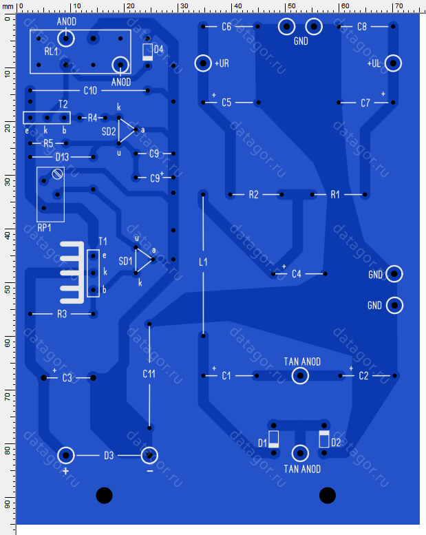

Ниже привожу чертежи печатных плат с указанием установленных на них радиоэлементов.
Для самоделкиных-любителей, умелых рук мастеров и профессионалов, имеющих необходимый парк станков, привожу чертежи элементов конструкции корпуса. Может кому пригодится.
🎁yelementy-konstrukcii.rar  244.91 Kb ⇣ 277
#26/01/2021 Камрад Олег (Sema69) прислал файл ПП в lay, автор неизвестен.
🎁lampovyj-pred.zip  48.17 Kb ⇣ 79
#09/02/2021 От Игоря (Datagor): перечертил ПП блока питания по картинке автора, устранил замеченные ошибки, сделал красиво ?
🎁2021-dep1499-bp-lampovogo-preda.zip  15.11 Kb ⇣ 53
