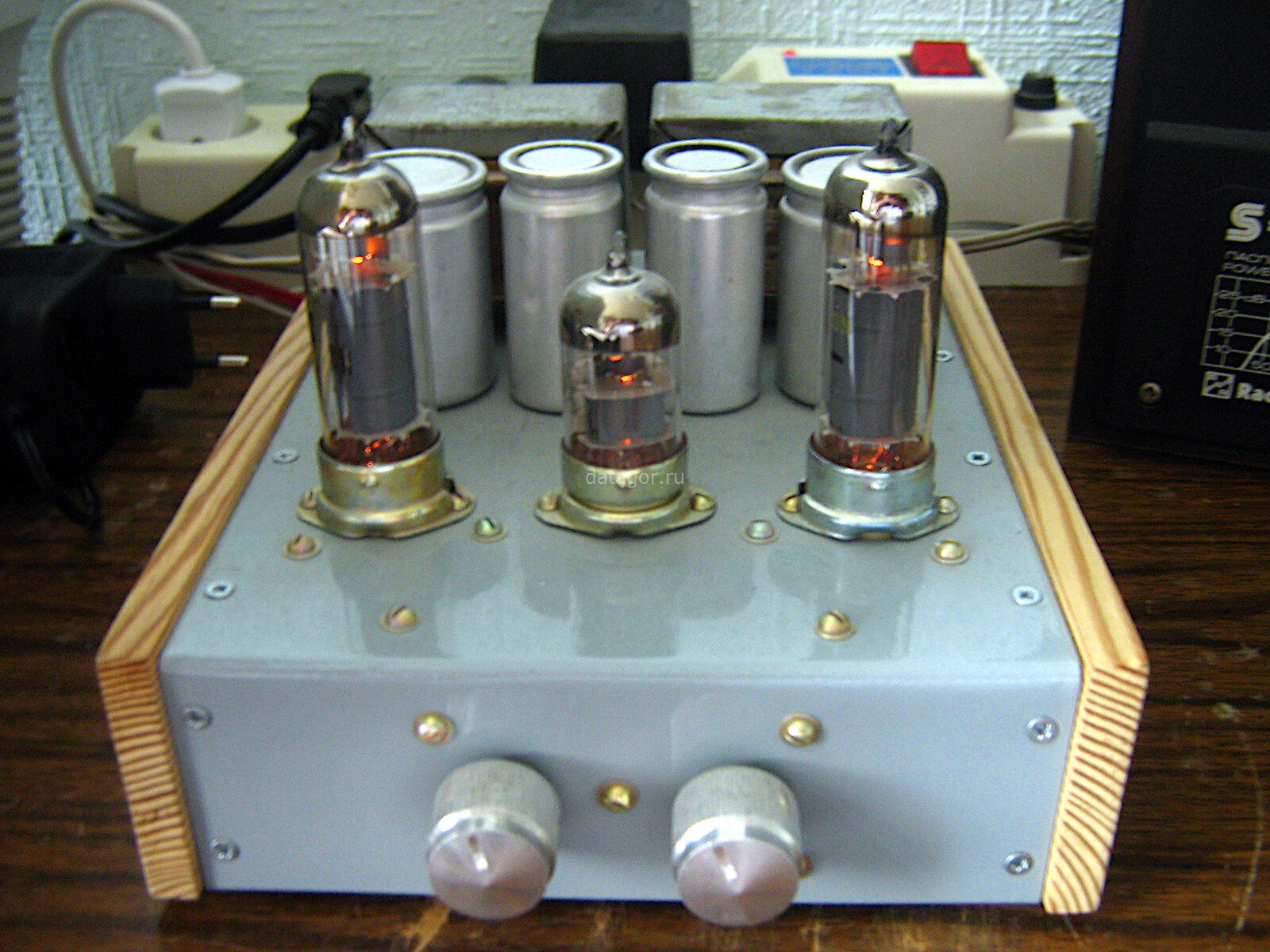

Около 20 лет назад я сделал для себя небольшой ламповый усилитель из деталей от старых телевизоров, радиол и магнитофонов. Прошло время и конденсаторы превратились в резисторы, слушать музыку стало невозможно. Посетила мысль, а не сделать ли мне новый усилитель, и, желательно, компактный.
Предыстория проекта
Около 20 лет назад я сделал для себя небольшой ламповый усилитель из деталей от старых телевизоров, радиол и магнитофонов. Усилитель использовался на работе для прослушивания музыки с выхода интегрированной аудиокарты компьютера, без претензий к параметрам и внешнему виду. Блок питания был сделан на отдельном шасси, в фильтрах использовал конденсаторы от старых телевизоров.
УНЧ по схеме Губина.
Блок питания УНЧ.
В последствии я покрыл деревянные боковые вставки усилителя и блока питания прозрачным лаком для лучшего внешнего вида. Сфотографировал уже после разборки, без деталей.

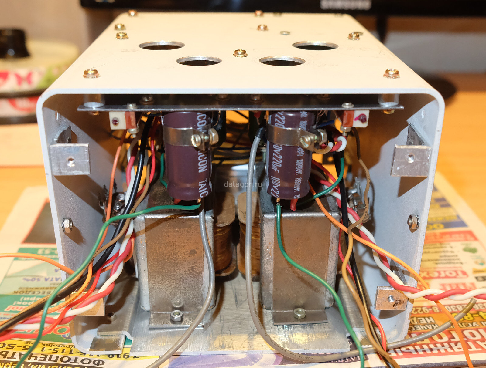

Поискал в закромах что ни будь, что могло бы стать корпусом нового усилителя. Подвернулся обрезок от какого-то старого прибора. Почти то, что нужно.
Заготовка корпуса.
Забегая в перёд, я скажу, что корпус оказался крайне неудобным для монтажа и наладки схемы. Детали крепятся к верхней и нижней стенкам изнутри, и подбираться к ним достаточно сложно, о рациональном расположении деталей и блоков я просто молчу. Необходимо увеличивать длину соединительных проводов, поскольку нужно сначала подсоединить провода, а затем установить блок внутрь.

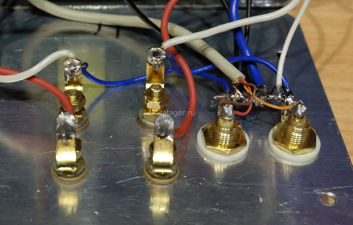

Сам усилитель смонтирован на лепестках ламповых панелек, между панельками VL1 и VL2 создана локальная шина земли из толстой проволоки. Подстроечные многооборотные резисторы R3, конденсаторы С3 в цепи общей обратной отрицательной связи и мощные резисторы R6 крепятся рядом к несущей стальной пластине. С4 распаяны на лепестках первичной обмотки выходных трансформаторов. Общая земля сделана у входных разъёмов, в эту точку приходят все провода локальной земли. На фотографии расположения деталей — С2 между катодом и землёй (соответственно схеме авторов).
Монтаж деталей УНЧ
Общая земля УНЧ

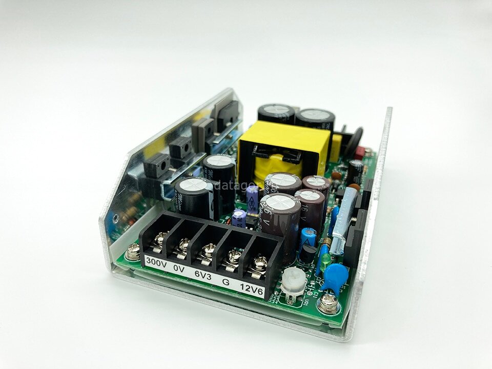

Блок питания усилителя
Блок питания УНЧ импульсный, заявлено два напряжения — 250 V, 0,15 A и 6,3 V, 4,5 A. Александр Tank описал этот блок питания в своей статье «Китайский импульсный блок питания от GHXAMP для лампового усилителя. Тест-обзор».
Единственное, что я изменил в блоке питания, это дроссель в высоковольтной цепи. Вместо 5 mH 10 Om я поставил 10 mH 10 Om. Дополнительно, после блока задержки, установлен ещё один дроссель 10 mH 10 Om и конденсатор на 100 мкФ, чтобы минимизировать щелчки при включении реле.

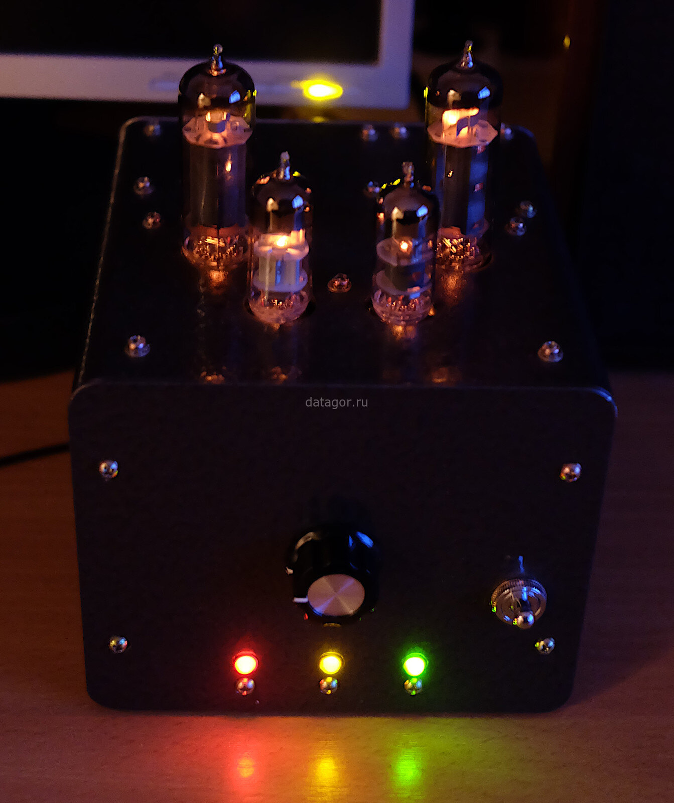

Результат моих усилий
В итоге получилось вот так:
УНЧ и колонки
Внешний вид УНЧ "Profundo"
На лицевую панель усилителя вынесена индикация готовности к работе. Первый светодиод — индикатор сети, второй — индикатор включения полного напряжения накала и третий — готовность усилителя к работе. Задержка подключения анодного напряжения составляет около 1 минуты 15 секунд. Немного великоваты габариты колонок, на столе занимают много места. Думаю, что будет лучше повесить их на стену. Но поскольку это помещение не постоянное и мешает кислородная разводка на стене, придётся потерпеть и слушать так.
