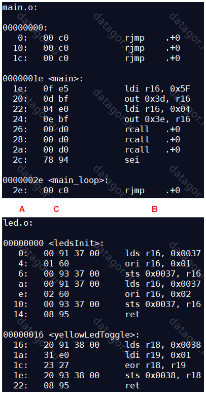

Открыв любой объектный файл, вы увидите ничего не говорящий набор символов, придать смысл которому можно c помощью утилиты дизассемблирования objdump:
/* AVR-8 */
avr-objdump -d filename.o > filename.dmp
/* Cortex M-4 */
arm-none-eabi-objdump -d filename.o > filename.dmp
где, filename — имя объектного файла.
На Рисунке 3 приведены фрагменты из файлов main.dmp и led.dmp нашего проекта.
Рисунок 3. Некоторые дамп-файлы проекта lighControl для МК ATMega8.
Как видите, основная информация сгруппирована в три колонки, обозначенные заглавными буквами красного цвета:
1. Колонка A фактически указывает на адрес инструкции в памяти программ МК. Значение адреса изменяется после исполнения каждой инструкции в соответствии с длиной последней. По большей части это — 2 байта, но бывают и исключения , как в случае с инструкциями LDS/STS, длина которых — 4 байта.
2. B колонке B содержится ассемблерный код вашей программы после компиляции. На примере макроса stackPointerInit (адреса 1e–24 в файле main.dmp) можете убедиться, что препроцессор заменил макроопределения регистров (SPL/SPH) и старшего адреса SRAM (RAMEND) на их численные значения.
3. Содержимое колонки С — шестнадцатеричное представление кода из колонки B. Именно эти данные перекочёвывают на дальнейших этапах из Рисунка 1 в файл прошивки и, в конечном итоге, микроконтроллер.
Помимо вышеуказанной, объектные файлы содержат и иную информацию (параметры секций, таблицу символов и др.), увидеть которую можно, заменив при запуске утилиты objdump опцию -d на -DSx.
Приглядевшись внимательно к содержимому дамп-файлов, вы обнаружите некоторые странности:
• Адресация во всех файлах начинается с одного и того же значения — 0, хотя, исходя из простой логики, две разные инструкции не могут находиться по одному и тому же адресу в памяти программ и нумерация адресов в led.dmp, timer.dmp и adc.dmp должна быть продолжением таковой для main.dmp.
• Аргументы инструкций RJMP и RCALL не отражают корректный адрес перехода. В частности, вызов функций adcInit, ledsInit и timerInit (адреса 0×26–0×2a в файле main.dmp) отправляет процессор по адресу, значение которого равно сумме текущего значения программного счётчика PC и 0, т. е. к следующей инструкции в этом же файле.
Дело в том, что утилита as при компиляции одного S-файла совершенно не подозревает о наличии других, в связи с чем и возникают вышеприведённые несоответствия, устранение которых происходит при компоновке, т. е. на этапе 3 из Рисунка 1.
