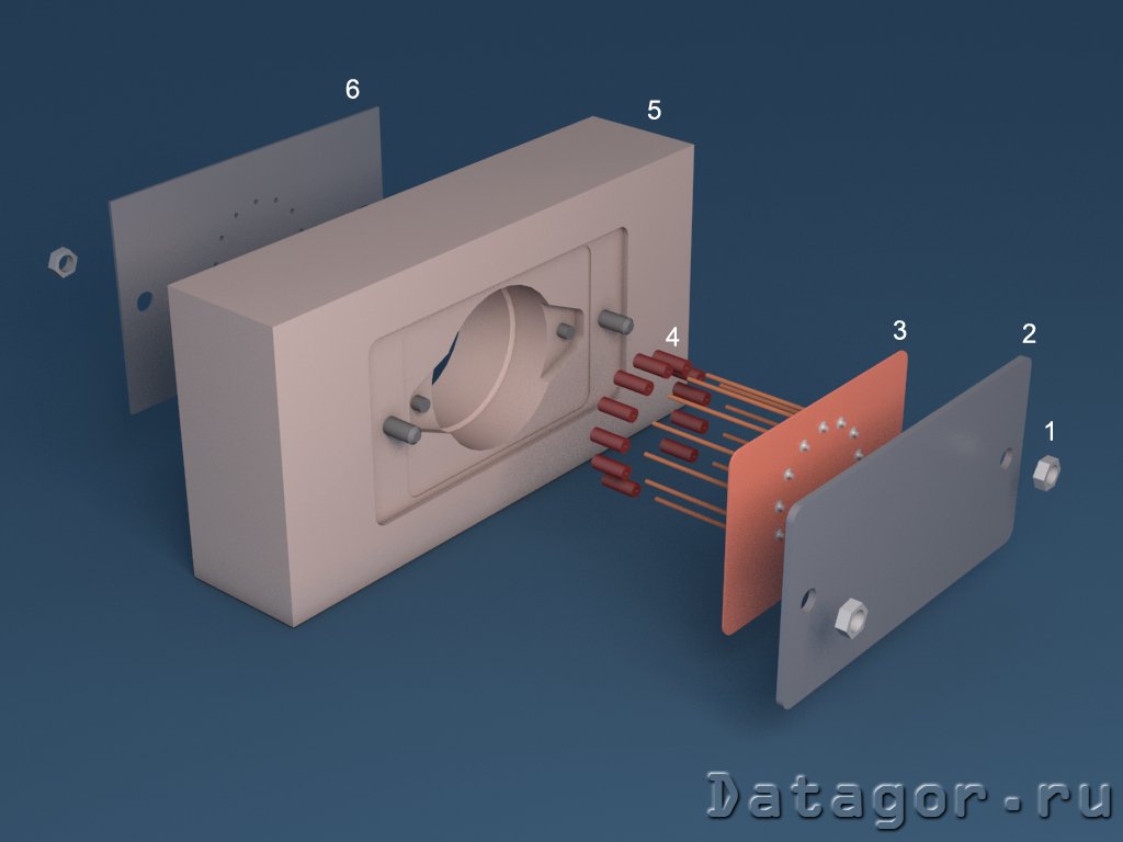

Сначала была задумка и примерный чертеж, которые будут приведены в жизнь (с некоторыми небольшими конструктивными изменениями).
Чертеж 2Чертеж 2
ДеталиЧертеж 3
На цветной картинке:
1. Гайки
2. и 6. Прижимные пластины. На задней пластине будут отверстия для поддержания ножек.
3. Кусочек текстолита с напаянными на него проволочками
4. Трубочки для последующего создания расширения под контакт.
5. Собственно сама форма.

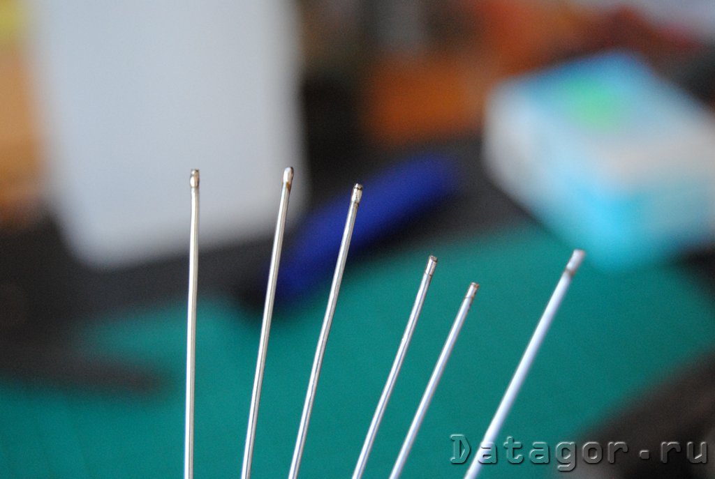

Контакты
Ровняем скрепки и полируем до блеска (чтобы легче было доставать из отлитого цоколя)
Ровняем скрепкиПолируем
Разрезаем и облуживаем край

Контакты
Контакты сделал по принципу пружинки, как в первой статье, сзади напаял на каждый контакт маленькое колечко для удержания контакта на месте.
колечки удерживающие контакт.колечки удерживающие контакт.
