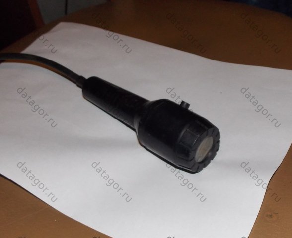

Микрофон «М-ТГУ»
В зал повесили абонентский громкоговоритель (радиоточку) без согласующего трансформатора и регулятора громкости. В качестве разъёма для подключения громкоговорителя к усилку были использованы винтовые зажимы, знакомые многим по школьным лабораторным работам по физике. Разъёмы найдены на том же складе, что они там делали до сих пор не пойму.
Устройство хоть и слегка шумело и в меру фонило, с поставленной задачей справилось. А потом в одном из посёлков района в ходе ликвидации наследия коммунизма демонтировали трансляционную радиосеть. И на место моего изделия был установлен вывезенный оттуда трансляционный усилитель. Конечно, попахивает стрельбой из пушки по воробьям, но с начальством не поспоришь. С другой стороны у трансляционника есть запас по мощности, а мой двухваттный (по результатам более поздних замеров) усилок работал почти на пределе, даже в том небольшом зале.

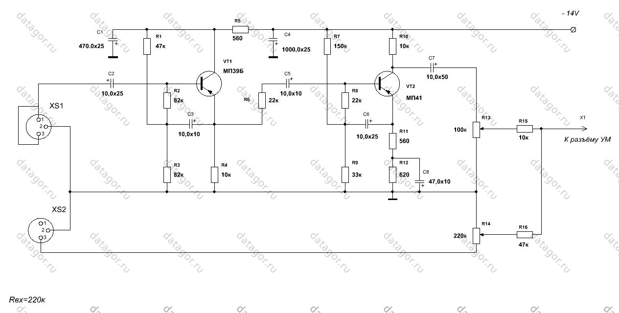

После раскопок в завалах бумажек, журналов и ксерокопий была собрана такая схема:
Изначально схема преда, насколько помню, была срисована с какого-то любительского магнитофона. Имеет входное сопротивление около 3 КОм, при «микрофонной» чувствительности и запас по уровню выходного сигнала, позволяющий подключить её напрямую к усилителю мощности.
Для гитарного входа чувствительность была понижена включением последовательно входу резистора на 100 кОм. Не самая лучшая идея, согласен, хоть и применялась в промышленных усилках. Но при минимуме деталей удалось получить пред, с двумя входами разной чувствительности.
Тем более одновременное использование этих входов не планировалось.
Другие варианты тоже рассматривались, но полевых транзисторов под рукой не было, а городить на вход с «микрофонной» чувствительностью эмиттерный повторитель, как-то не хотелось.
С выхода сигнал шёл через простейший пассивный микшер, где его можно было смешать с сигналом линейного входа, на вход усилителя мощности.

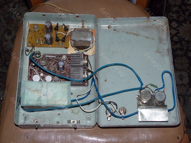

Всё было собрано в том же корпусе от АВУ:

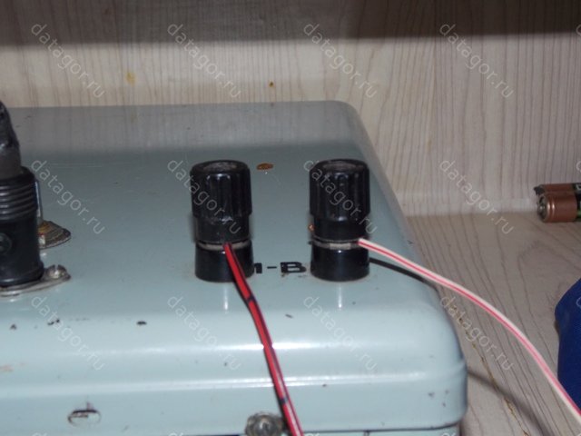

В то время усилитель использовался с китайской «типа трёхполосной» колонкой от погоревшей активной АС. Она засветилась на фото в одной из прежних статей. Несмотря на корпус из ДВП (оргалит или «картонка», не путать с ДСП) с давно отвалившимися и потерянными распорками и три разнокалиберных динамика, включённых с завода в параллель без каких либо фильтров, звук мне нравился. Но та колонка была не моя и впоследствии была возвращена владельцу.
Теперь звук издаёт ещё более негитарная колонка от старого проигрывателя, с одним динамиком 8ГДШ-2 (4 Ома).
Полностью согласен с отзывом о подобных АС в одной датагорской статье. Естественно, от такого акустического оформления чудес ждать не стоит.
Так что если удастся раздобыть более подходящий динамик, или ещё одну или три 8ГДШ-2/4ГД-35 (что менее реально), буду подумывать об изготовлении новой колонки. Хоть последнее время групповые излучатели в гитарной акустике вроде не приветствуются. Как впрочем и в обычных АС «для музыки», хотя именно там вовсю используются.
А пока для дома вполне и эта сойдёт.
Как-то ради интереса подключал к этому усилителю разные оказавшиеся под рукой колонки: 10МАС-1, 15АС-220, неопознанные, от музыкальных центров, так что в плане акустики простор для экспериментов всегда остаётся.
Усилитель звучал вполне нормально. Свои честные два Ватта выдавал. Фон почти не прослушивался. Шум входного каскада хоть и был слышен на максимальной громкости, но на слух был сравним с уровнем шума многих магнитофонов второго-третьего класса. В общем, звук вполне меня устраивал, пока не освободилось время для очередного приступа экспериментаторства.

Вот так всё выглядит изнутри:
