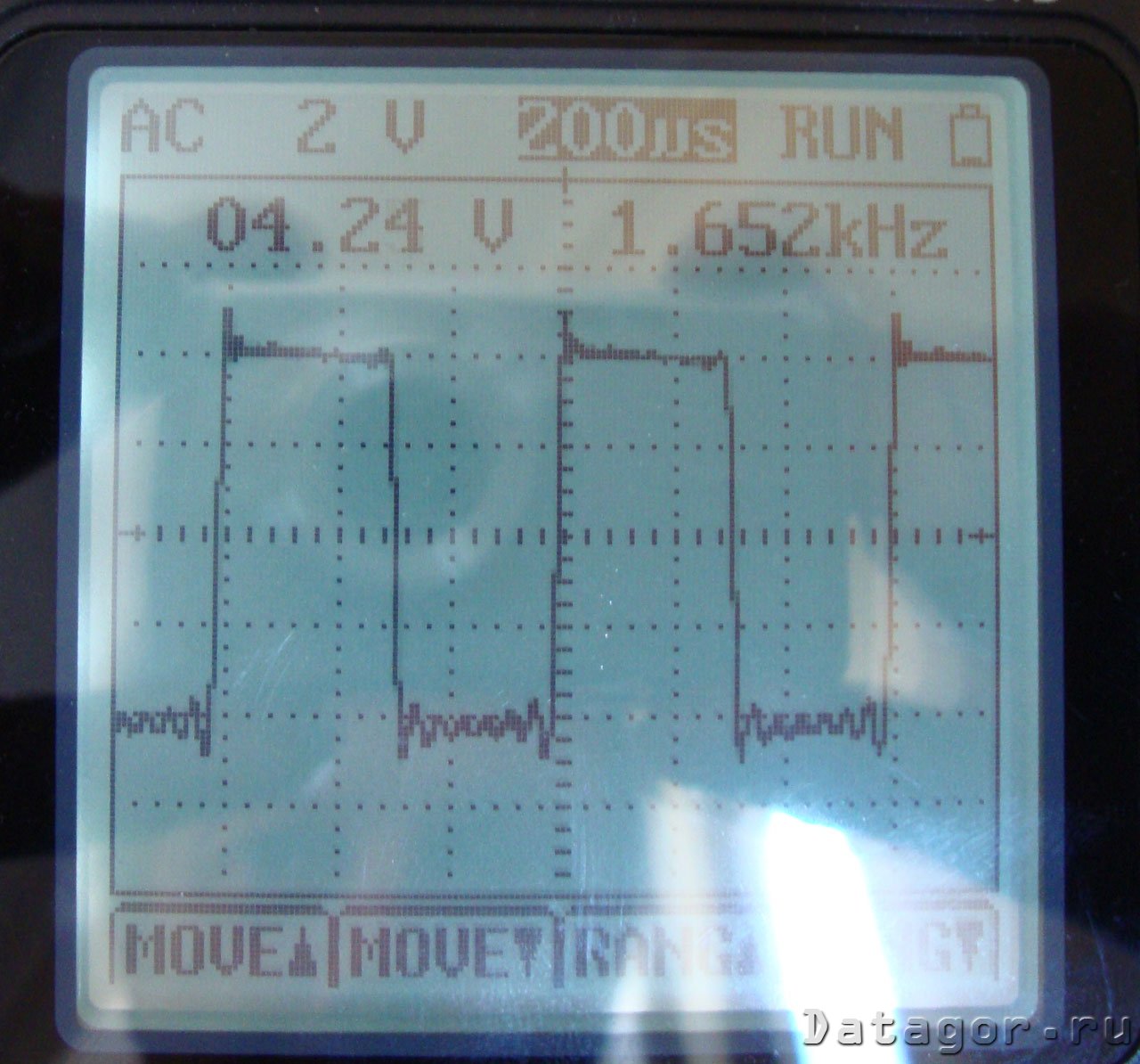

Звук какой-то странный, как на к174ун7, если кто помнит такую…
А что нам говорит прибор?
Это, по мнению усилителя, –СИНУС.
Ну вот такой он у него…синусоидальный!
А это треугольник.
И прямоугольник.
Звук улучшается, если выкручивать ток на максимум, пока не начнет краснеть анод.
Но при этом эта «полка» на сигнале перемещается или выше или ниже, или увеличивается в размере.
Сие справедливо и для двух и для четырех ламп в канале.
На сетках синус идеальный.
Эти искажения появляются именно в выходном каскаде.
Природа данного явления мне не ясна до конца, но подозреваю, что из-за короткой характеристики (а некоторые экземпляры входят в насыщение уже при -1 - -1,5В на сетке) происходит резкий бросок тока анода и появляется такая форма сигнала…

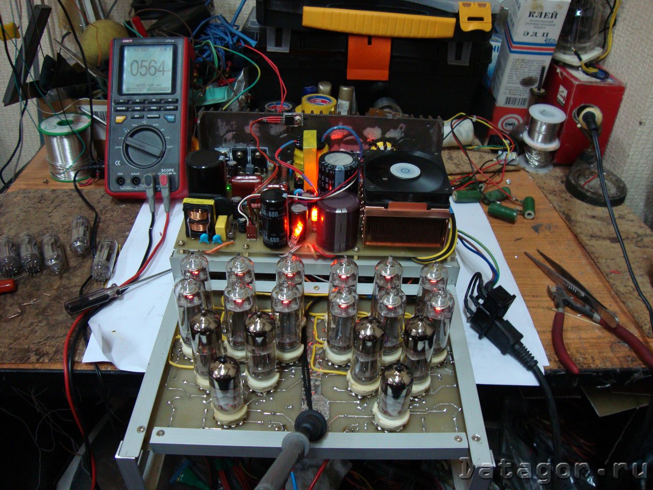

Ну конечно, увидев такое количество ламп, да еще и из одной партии, планы стали меняться не по дням, а по часам.
- Под 6с19п надо нормальные трансы, придется мотать, а раз придется мотать, то можно намотать с запасом и поставить не 2 в канал, а например 4, а лучше 6 или 8 ламп…- это было только начало помешательства
– ну а там накал на 16 ламп плюс раскачка, около 18-19 Ампер, да в анод около ампера-полутора.
Проект рос просто до гигантских размеров.
- Ну и чем будем питать эту гирлянду?- ехидно спросил внутренний голос - Ты бы сначала накидал схему, посчитал режимы, может еще и не поздно остановиться?

Особенно хочу отметить работу схемы регулировки скорости вентилятора на транзисторе Т1 – плавный старт и большой диапазон регулировки оборотов – порадовало.
Можно на затвор подать сигнал от датчиков температуры – как и сделано в оригинальной конструкции – но здесь я ее применять не стал.

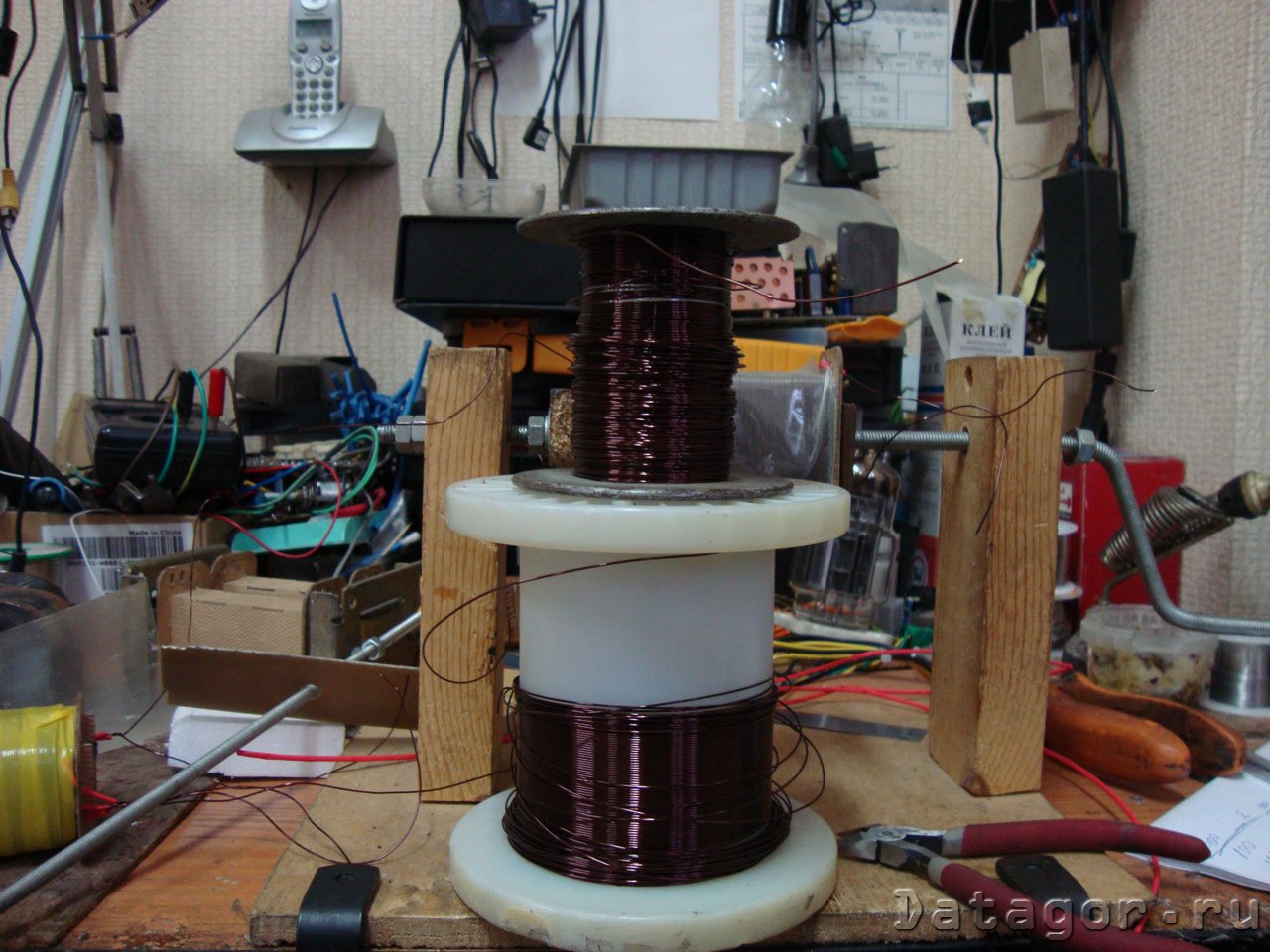

Для намотки применен супермегастанок с управлением от контроллера «wind manually», с виртуальным подсчетом витков и с выдачей результата на ручной плоттер.
Так как промышленным производством трансформаторов я не занимаюсь, возможностей данного оборудования мне хватает с большим запасом.
Полностью энергосберегающая и экологически чистая технология!
Чтоб могучий станок не деформировал катушку и не пришлось потом применять кувалду для сборки трансформатора, внутрь установлена оправка из пенополистирола
Готовность к намотке первого слоя.
Намотка первого слоя.
Провод 0,6, поместилось 100 витков, что существенно упростит расчет в дальнейшем.
Между первичкой и вторичкой изоляция – слой лакоткани.
Между слоями первички – простой широкий скотч.
В правом нижнем углу виден результат работы плоттера - число витков и номер слоя – все пишется в столбик.

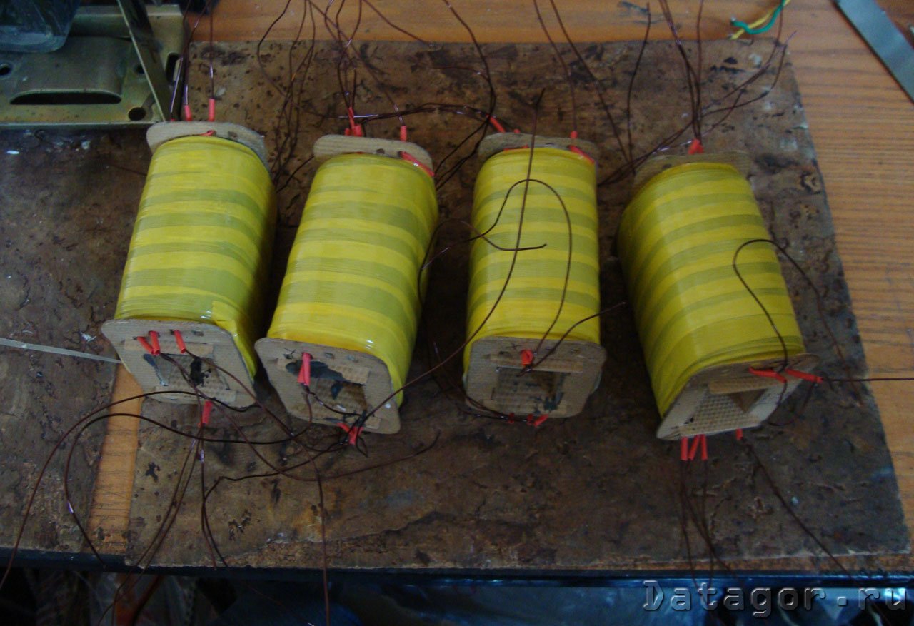

Готовая катушка.
Их всего нужно 4 одинаковых.

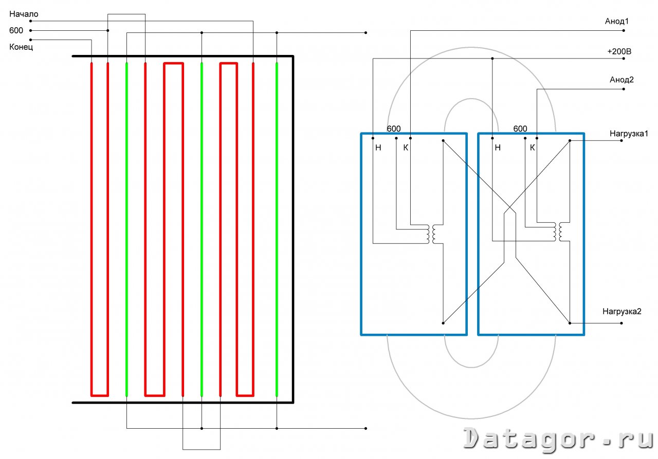

Ну а теперь считаю.
100 витков вторички * Ктр 16 (максимальный) – получаю 1600 витков – по 800 на катушке.
Это будет транс 1024Ом / 4Ома.
Прикидываю примерное секционирование, с учетом высоты каркаса и межобмоточной изоляции.
Желательно запомнить правило – секций мало не бывает, если есть возможность – их делаю больше, и число витков первички максимально возможное для каркаса – это наши низа.
Вот примерно так оно будет намотано.
В каждом слое по 100 витков, слоев 11, три вторичных обмотки.
Сделаю отвод от 600 го витка, он как раз окажется на той-же стороне каркаса, что и начало с концом, потом попробую запустить с меньшим Raa.
Ну в общем то вот готовые изделия.
И собранные.

Включаю.
Убедившись, что ниоткуда не валит дым, крышка от электролита не пытается прилететь в лоб, начинаю замеры.
Сначала надо выставить напряжения на выходе БП, причем сначала анодное выходного каскада, потом уже драйвера.
Смещение пока выкручиваю на максимум.

Подключаю нагрузку в 5Ом на выход двух каналов.
Выставляю по 200мВ в катодах каждого плеча, подаю сигнал, на выходе тишина.
Причем видно, что что-то пролазит, но как будто что-то мешает.
Уже собираюсь снимать трансы и проверять фазировку, когда вижу скрученные в нижнее по схеме положение резисторы после 6с4п, причем в обоих каналах!
Как всегда поспешил и не все проверил.
Хорошо хоть трансы не размотал!
Теперь погнали выжимать все соки, надо же узнать, насколько бесполезно потрачено время и силы.
Сначала ставлю Р2 в среднее положение и резистором Р3 выставляю одинаковый размах на выходах фазоинвертора.
Затем смотрю, что получилось на выходе.
На максимуме, до ограничения, около 7,5В на выходе.
-И все?
Загнать в железяку почти 350 Ватт, чтоб получить всего 11 Ватт на выходе?
И тут вспоминаю, что оставил отводы для Ктр 12.
Переключаю туда аноды – запускаю.
Ну вот, уже значительно лучше.
Но что-то не так.
Взгляд на лампы и тут же аварийное отключение от сети.
Ну, скажем так, зрелище не для слабонервных.
Как минимум 6 лампочек стали красного цвета.
Измеряю ток, да нет, только в одном плече 220мА, хотя это уже очень много!
Заменяю «краснеющие» на другие, картина получше, уже 3, теперь других.
В общем поменяв кого-то местами, кого-то со скамейки запасных, получил нормальную картину для 12 ламп.
Но выяснилась еще одна проблема – грешил на лампы, а зря.
Потенциометры для регулировки смещения «гуляют», причем довольно неплохо.
Легкий удар по плате и ток анода изменяется на 10-15 мА.
Да и нелегко «поймать» нужное значение тока.
Пришлось купить многооборотные.
Теперь дела пошли лучше, можно поточнее выставить ток и попытаться выжать максимум.
Вот то, что он может, дальше ограничение, причем на верхней полуволне оно начинается раньше, чем на нижней.
40Вт на нагрузку 5 Ом, но режим очень тяжел, что для ламп, что для БП.
В процессе разгона сгорает предохранитель в цепи 220В на ток 1,6А.
При монтаже воткнул первый попавшийся, так что средняя мощность от сети 350Вт.
Думал, что с БП проблема, заменил на 4А, все заработало.
Использовать данный аппарат на максимальной мощности не вижу практического смысла, поэтому и за перегрев не боюсь.
И конечно немного уменьшил ток – до 160мА, чтоб лампочкам было полегче.

Заслушавшись тяжелой психоделикой, пока никто не мешает, я привстал над столом и ощутил жар, исходящий от усилителя в виде инфракрасного излучения.
- А как там наш радиатор БП? – почему-то вспомнилось мне.
Протянув руку, я тут же отрубил питание, так как чуть не обжегся!
- Стильно то как! – подумал я – неплохой стресс-тест, хорошо, что никто не погиб.
Ну что же, придется поставить его рядом со старшим братом, заодно и отслушать его там.
Переставив провода на новый усилитель, запустил его с другими АС.
А вот тут меня ждала засада.
Ну не так он играет!
Я не знаю, с чем это связано, но с 25гдш он играет так, что не хочется выключать, а вот с Behringer-ами как - то жестко, причем в основном на низах, что я не заметил с усилком на 6с33с, тот как-то менее критичен к типу АС.
Видимо сказывается выходное сопротивление – надо на досуге померить и сравнить на обоих усилках.
Вот они – старший брат и младший брат.
Но в целом очень даже неплохо, особенно хорошо чувствуется запас по мощности.
