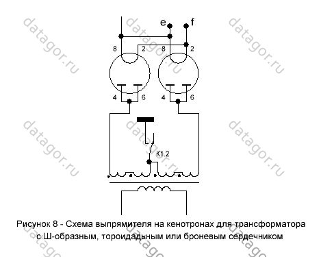

Выпрямители кенотронные. Первоначально двухполупериодный выпрямитель выходного каскада задумывался по классической схеме, как на рисунке 8.
Но расчетная мощность не вписывалась в габариты имеющегося у производителя Ш-образного железа, поэтому изготовитель намотал его на стержневом сердечнике. В этом случае фазировка обмоток должна выглядеть так, как изображено на рисунке 9.
Как оказалось на практике, данное включение обмоток не годится для кенотронов. Под нагрузкой транс довольно сильно гудит и превращается в хороший электромагнит с мощным магнитным полем вокруг себя. Видимо, по причине насыщения железа из-за того, что каждые полпериода ток отдает только одна катушка. Как мне объяснил производитель транса, надо было заказать на двух катушках по две одинаковые обмотки и включать их, как показано на рисунке 10.
Здесь каждые полпериода задействованы обмотки обеих катушек. К сожалению, в моих трансах обмотки не допускают такого включения и мне пришлось иначе выкручиваться из положения. Выпрямитель сделал мостовым, добавив пару диодов (см. рисунок 7). Увы, я был вынужден нарушить (временно, пока не изготовят новые «правильные» трансы) принцип «никаких камней». Как говорится, умная мысля приходит опосля.

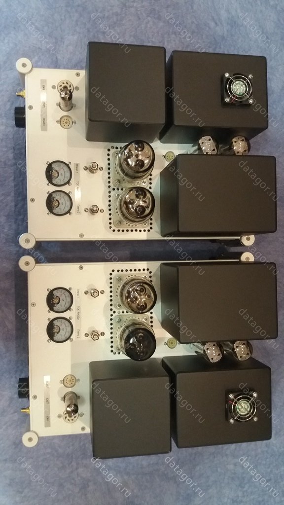

Алюминиевые шасси 430×90×330 я приобрел у китайских братьев. Изготовлено хорошо, все детали подогнаны, отверстия совпадают, лицевые поверхности панелей, похоже, обработаны пескоструем. Материал легко обрабатывается.
Разметка отверстий и размещение элементов на шасси левого и правого каналов выполнены зеркально и приведено на рисунке 11.

Анодный трансформатор, как я уже говорил, установлен вертикально на стальных уголках и вставлен в вырезанное в шасси прямоугольное окно. Рядом расположены два дросселя Д37. Все три элемента аккурат накрываются стальным колпаком.
Межкаскадный транс TZ10F установлен в подвале шасси.

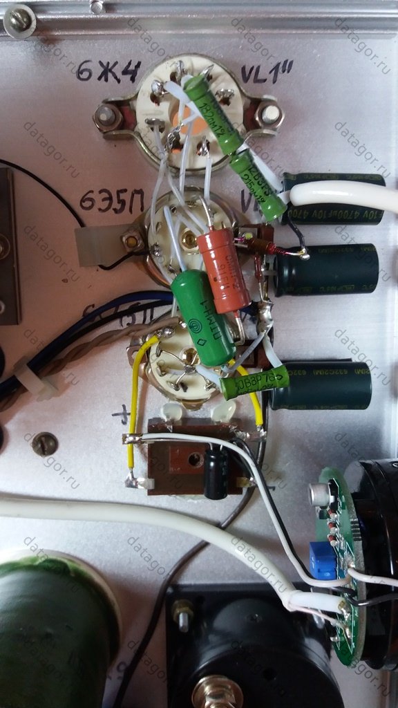

Панельки драйверных ламп размещены рядом. Все контакты панелек соответствующих электродов ламп (кроме катодов) соединены параллельно. Катодная цепь у каждой лампы своя. Здесь же на катодных резисторах организована «звезда» для соединения всех общих проводов от входного гнезда, регулятора громкости, элементов катодной цепи и источника анодного питания первой лампы.

Для лучшего теплоотвода панельки выходных ламп установлены сверху шасси и окружены цепочкой вентиляционных отверстий диаметром
4 мм.

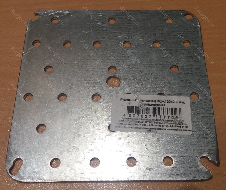

Еще проявилось влияние магнитных полей питающих трансов, особенно накального. Конструктивно накальник размещен над межкаскадником и, хотя их и разделяет верхняя панель шасси, этого оказалось недостаточно для экранировки от магнитного поля, т. к. алюминий немагнитный материал. Поэтому, пришлось выпилить стальную пластину и подложить ее под накальник.
Пластина вместе со стальным колпаком образуют замкнутый заземленный экран, что практически исключает наводки. Анодный транс хоть и оказывал незначительное влияние, тоже был накрыт конструкцией из пары стальных деталей в той части, где он выступает в подвале шасси.
Межкаскадник так же был отгорожен дополнительным стальным уголком.
