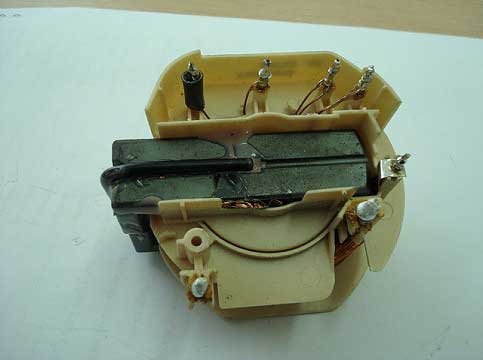

Иногда бывает обрыв обмоток или межвитковое замыкание. Я, в общем, сразу выпаиваю трансформатор и проверяю его на целостность. Нормальный транс не вызывает вопросов даже по внешнему виду. Если обрыв обмоток, это видно по приборам. Если замкнулись витки — по внешнему виду. Оплавился бедняга. Как его после этого починить читаем дальше.
Чиним трансформатор
Нужно было аккуратно разобрать транс и перемотать накальную и анодную обмотки сразу так, как нужно. Все равно блок питания убитый.
ВНИМАНИЕ!!! Зазор в сердечнике трансформатора не для прикола! Если Вам нечем замерить штатную (начальную) индуктивность транса по первичной обмотке, что бы после реконструкции привести к начальному значению, то не стоит и напрягаться! Спалите блок питания меньше чем за секунду после включения. У меня так и получилось. Благо запасся ИЖБТ — транзисторами загодя. Я не стану приводит номинальное значение индуктивности специально, так как сам не знаю какое оно должно быть изначально. В том смысле, что, сколько я не мерил всегда получал разное значение. Наверное, как-то можно настраивать сам блок питания под текущее значение индуктивности, но мне такая информация не попадалась, поэтому меряем индуктивность до разборки и настраиваем зазор транса на начальное значение после реконструкции.
Теперь, выпаиваем и разбираем транс. Что бы его разобрать нужно, нагреть сердечник. Нагреть сердечник можно в микроволновке! С обмотками ничего не случится, не бойтесь. Сердечник нагреется быстро и его можно сразу расклеить. Если микроволновки под руками нет, можно нагреть сердечник двумя стоваттными паяльниками. Можно как AlexD варить его пару часов в кипятке. В общем, кому что удобнее.
Если без хвастовства, то первый сердечник мы поломали. На фотке видно как мы его потом из кусков склеили клеем «Хват».
Итак, разобрали. Вытаскиваем внутреннюю катушечку. Или то, что от нее осталось. Все равно ее нужно переделать так как, не помещаются все желаемые обмоточки.
Реконструкция трансформатора
Катушечку можно сделать из куска полипропиленовой трубы, а щечки для секций из поликарбоната. Обычно достаточно четыре-пять секций. Все склеиваем двухкомпонентным клеем «Хват». Правда, дополнительную накальную обмотку можно мотать прямо по верху. Но для этого рекомендую взять провод типа ПЛМ-200. Он бывает с сечением от 0,5 до 1 мм. Многожильный (иногда посеребренный) с фторопластовой изоляцией и в стекловолоконной рубашке.
После переделки это выглядит так. Как видно на фотографии все очень даже поместилось.
Теперь совсем хорошо. Можно нагружать обычными подходящими нагрузками, но не менее 300 Ватт. Быстро перегреваются транзисторы на полной мощности. Либо следует сразу половинную мощность давать.
Проверяем работу
Если вы все сделали правильно, поменяли транзисторы, диодный мост, реконструировали или починили трансформатор, имеете заведомо исправный драйвер (бывает, что и они дохнут) то... После включения на выходе № 1 блока питания появится сигнал «ОК» в виде меандра, что свидетельствует о здоровье блока питания в целом. Если этот сигнал появился на входе блока управления, то все будет работать так долго, как вы запрограммировали.
