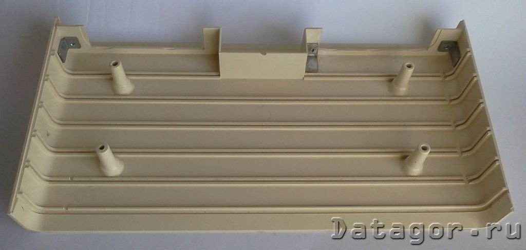

Много лет у меня на работе лежал корпус от одного аппарата и своим, на первый взгляд, простым видом, а самое главное, своими размерами (280х70х140/ШхВхГ) манил сделать из него что-нибудь эдакое, звуковоспроизводящее. На него-то я уже давно положил глаз, я знал, что именно из него я буду делать свой новый усилитель.
Корпус состоял из двух половинок. В нем было 6 рядов пазов для установки печатных плат – более чем достаточно. Расстояние между пазами в 20 мм диктовало свои правила по конструированию модулей и использованию элементной базы. Но меня это не пугало, а, даже, наоборот моя тяга к минимизации все больше заставляла начать действовать и, как следовало ожидать, в процессе создания сего чуда инженерной мысли приводила к некоторым сложностям. Итак, начнём по порядку.
Часть 1. Корпус
Рис.1
Сначала надо было доработать корпус. В задней части были вырезаны прямоугольные отверстия для посадки элементов на радиаторы. Чтобы было к чему крепить радиаторы и всякие разъёмы, было решено использовать текстолит, т.к. он достаточно прочный, тонкий и легко обрабатывается.

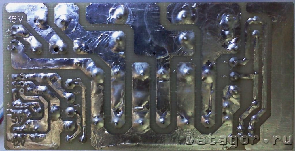

Пришло время все это чем-то запитать. Взялся за разработку платы блока питания (БП). Как в народе говорится - первый блин комом, так вышло и у меня.
Рис.5 / Рис.6
Первая версия платы имела размеры 50х53 (печатная плата в архиве в конце статьи), содержала две линии по питанию - нестабилизированное +15В с фильтром вида CLCС (3х4700мкФ, после первого конденсатора стоит индуктивность) и стабилизированное +5В на LM7805 для УМ и МР2896 соответственно, и, что самое «страшное», единую землю. При тестировании модулей с этой платой БП было обнаружено следующее: 1) сразу при включении или выключении в динамиках раздавался щелчок, 2) если громкость в МР2896 скрутить на ноль на индикаторе начинает моргать соответствующая надпись и в такт с ней в динамиках слышится гул. Думал-думал и решил попробовать запитать МР2896 от отдельного источника. Результат: гула нет, вот только щелчки остались. Вывод: надо делать новую плату БП.
Вторая версия платы с размерами 90х53 (печатная плата в архиве в конце статьи) имела также две линии по питанию только полностью раздельные. Количество конденсаторов фильтра УМ было увеличено в два раза, индуктивность установил на самом выходе БП. В этой версии решил использовать (по крайней мере, попробовать) какой-нибудь ограничитель по питанию УМ для устранения щелчков. Был опробован диод – не помогло, попробовал резистор – щелчки очень слабые. Вот он, родной, подумал я, но все-таки не хотелось ограничивать выходное напряжение, как-никак, а максимальная мощность УМ уменьшится, да и резистор при большой мощности сильно нагреется.
Надо подумать… Ага, есть же такие элементы как терморезисторы с отрицательным ТКС (температурным коэффициентом сопротивления). Осталось всего ничего – найти этот элемент. Облазив все магазины, понял, что в своём городе их нет, и не будет. Опять усиленно шевелим мозгами…. И тут на помощь приходит блок питания компьютера (валялся у меня старенький, формата АТ, в них устанавливали терморезисторы для ограничения входного тока). В общем, оттуда он был изъят и установлен в мой БП. Итог тестирования – щелчки отсутствуют, включение и выключение стало сопровождаться «мягким» звуком в динамиках.
Так как плата БП устанавливалась в первый паз от левого радиатора, то при этом трансформатор можно было расположить только посередине корпуса, что меня (сторонника симметрии) перестало удовлетворять из-за малого пустого места для других модулей по обе стороны от транса. Поэтому было решено левую часть корпуса полностью отдать блоку питания. Транс был максимально сдвинут влево (до стоек соединения половинок корпуса), но при этом плату БП пришлось устанавливать слева от транса. Такое расположение транса позволило увеличить пространство для других модулей, стала больше открыта передняя панель для установки на неё дополнительных элементов, а положение платы БП позволяло увеличить ею размеры вплоть до всей глубины корпуса.
Чтобы месту не пропадать, решил сделать третью версию платы БП, слегка доработав (печатная плата в архиве в конце статьи). Размеры получились 100х53 (рис.5, 6), были добавлены шунтирующие конденсаторы на выпрямитель для УМ, добавлены две индуктивности (взяты из материнской платы) и шунтирующая керамика в фильтр. Получилась цепочка CCLCCLCCСRL (ёмкость 6х4700мкФ, шунт 0,1мкФ). На вторую линию питания был добавлен стабилизатор +12В на LM7812 (на будущее, для питания чего-нибудь 12-вольтового).

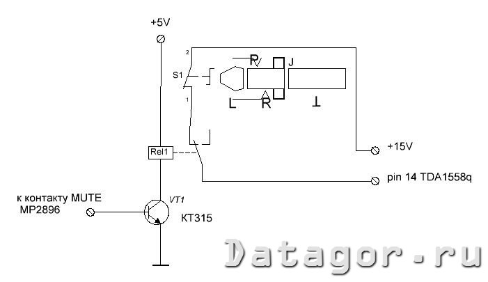

Часть 9. Режим MUTE
Далее возник вопрос, как сделать так, чтобы при подключённых наушниках УМ молчал. Ответ нашёл быстро – естественно нужно использовать режим MUTE микросхемы усилителя мощности. Самое простое устройство управления – это, конечно же, кнопка, но вручную гасить УМ не было ни малейшего желания, нужно было как-то автоматизировать этот процесс. На помощь пришла та самая кнопка от компьютерной мыши, ею разместил вплотную к гнезду наушников, таким образом, что при подключении наушников штекер нажимал на кнопку, тем самым разрывая подачу питания на контакт MUTE микросхемы УМ.
Немного потестил сие чудо. Да, все работает: в наушниках звук есть – в динамиках нет; в динамиках есть – в наушниках нет. А как же быть при выключении модуля МР2896 и отключённых наушниках, УМ то продолжает работать и издавать хоть и слабый, но все же шум. Вывод: надо все-таки воспользоваться ещё и режимом MUTE модуля МР2896 (для этого присутствует соответствующий контакт на модуле).
Для выполнения поставленной задачи решил использовать реле на 5 Вольт (из внутреннего модема), но уровня сигнала MUTE в 3,3В модуля МР2896 было недостаточно для срабатывания реле. Поэтому воспользовался связкой транзистор-реле. Сигнала MUTE вполне хватило для открытия транзистора с последующим срабатыванием реле.
Реле с транзистором разместил рядом с вилкой (четвёртый контакт которой как раз пригодился для контакта MUTE) на дополнительной плате усилителя для наушников (на рис.14 хорошо видно жёлтый транзистор, а за ним реле). Дорожки опять резал вручную (см. рис.13), питание для реле взял от блока питания усилителя для наушников.
Осталось только объединить два способа отключения УМ путём соединения последовательно контактов реле с контактами кнопки (рис.16). Для этого была слегка доработана платка с гнездом для наушников.
Рис.16
Все режим MUTE готов.
