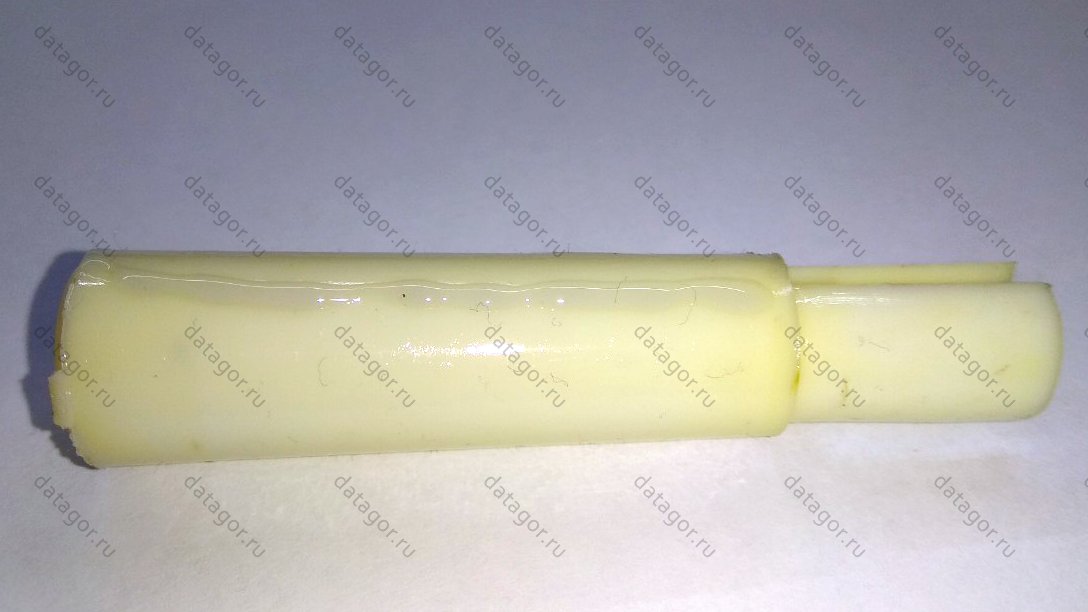

Итак, по порядку. Поворотный механизм состоит из трех частей: корпус с петлями для крепления к основанию, конической вставки, на которую устанавливается кронштейн, и металлической пружины, удерживающей вставку в корпусе.
Вставка садится в корпус с небольшим зазором. В этом зазоре находится демпфирующая смазка для плавного хода петли. Мои петли были ужасно грязные, смазка из них повытекала, поэтому я их полностью разбирал, чистил и мыл. После очистительных процедур необходимо заложить свежую смазку.
Какая там должна быть — понятия не имею, поэтому будем экспериментировать. По случаю приобрел баночку ПМС 60000. Используем ее. Наносим несколько полосок смазки на всю длину вставки
В качестве первого эксперимента нанес 3 полоски смазки, ставил вставку в корпус, сделал несколько оборотов для равномерного распределения смазки в зазоре, закрепил пружину. Результат неудовлетворительный — петля вращается очень туго, после остановки сорвать вообще практически невозможно. Не пойдет, есть реальная возможность сломать петлю. Разбираем, удаляем смазку и наносим заново. На этот раз одну полоску. Снова собираем. Вот теперь все отлично — петля вращается плавно с небольшим усилием. Оставляем так.

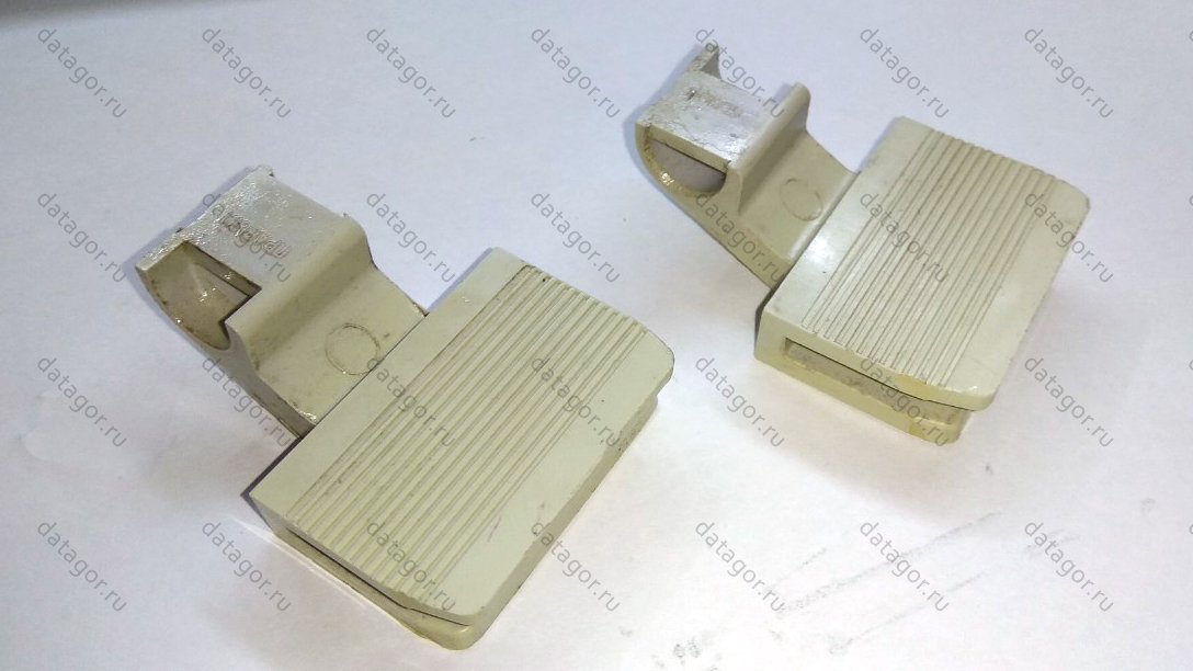

Следующий элемент — кронштейны. К сожалению, у меня один был сломан.
При отсутствии замены самым простым способом восстановить кронштейн является 3D-печать, благо в настоящее время это довольно доступная услуга. Итак, рисуем модель, отправляем в салон 3D-печати и через несколько дней имеем такую детальку:
Кронштейн сопрягается с остальными элементами петли без проблем. Однако к моменту окончательной сборки необходимость в нем отпала, т. к. у меня появился второй нерабочий проигрыватель в качестве донора. У него обе петли были целы, поэтому я буду использовать их.

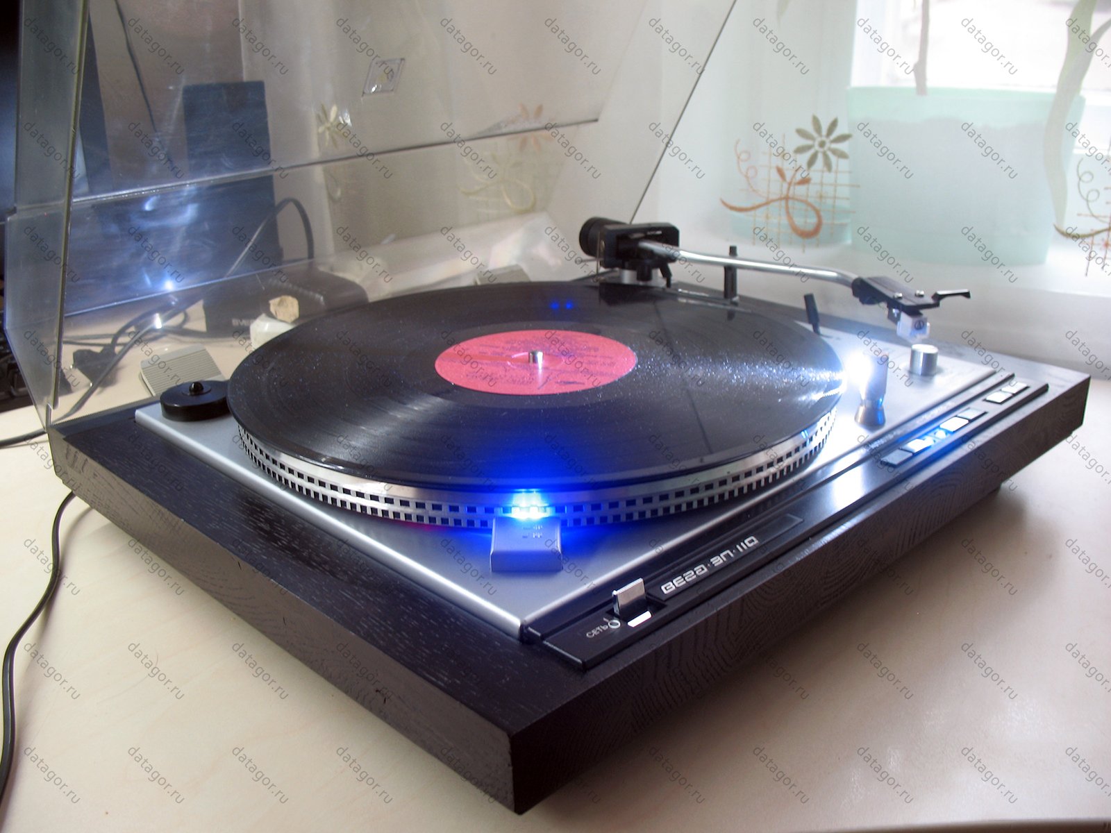

Вот теперь точно все… Устанавливаем и крепим на основание стол и переходим к ЭПУ.

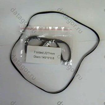

Новый пассик
Пассик, который был установлен на проигрывателе при покупке, был визуально в неплохом состоянии, но гаражное хранение устройства в течение неопределенного времени в неизвестных условиях вряд ли пошло ему на пользу. В общем, было принято решение пассик заменить. Новый пассик бык приобретен у наших китайских друзей.
Полудлина нового пассика 227 мм, он встал на проигрыватель, как родной.

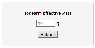

Для определения согласованности я буду использовать специальный калькулятор. В него необходимо вводить значение комплианса, измеренного на 10 Гц. Для перевода измерения, сделанного на 100 Гц, в единицы измерения, сделанные на 10 Гц, применяется коэффициент 1,8.
Эффективную массу тонарма, которая понадобится нам для калькулятора, можно узнать не всегда. Для штатно установленных тонармов ее почти никогда не указывают в инструкции к проигрывателю. Про наш вариант советского проигрывателя я вообще молчу!

Все необходимые данные есть. Переходим на страницу калькулятора. В поле Tonearm Effective Mass вводим получившееся значение — 14 г.
Нажимаем кнопку Submit и видим вот такую красивую таблицу
В этой таблице в левом столбце выбираем значение динамического комплианса головки. Если помните, в нашем случае 11,7×10-6. В верхней строке выбираем массу картриджа с винтами. У меня 6,6.
На пересечении этих значений видим значение резонансной частоты картриджа. Диапазон приемлемых результатов находится в зеленой зоне. В моем случае все прекрасно, и картридж согласуется с тонармом. Если же у вас получилось, что резонанс «вылетел» в желтую (или, тем более, в оранжевую) зону, необходимо либо использовать другой картридж, либо прибегать к некоторым ухищрениям. Подробнее об это можно ознакомиться в соответствующей статье.

Все, проект закончен!
Представляю виновника торжества!
