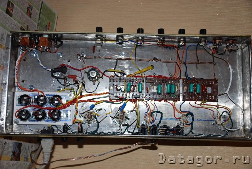

Далее приступил к изготовлению шасси. Попался хороший лист нержавейки, материал хороший, но очень трудно обрабатываемый. Но немного терпения и на выходе отличное «корыто».
В качастве силового трансформатора был взят ТАН 115, без доработок, для этой схемы очень подходящий девайс. В качестве выходного трансформатора был взят намотанный на трансомоталке (из ранней статьи) для этого усилителя отличный трансформатор.
Все элементы установил на шасси и начался монтаж.
Лицевую и тыльную панели изготовил методом ЛУТ на оргстекле, затем покрыл краской золотой металик. Краска наносилась на оргстекло на надписи с тыльной стороны панели. Получилось очено неплохо. И вот оно сердце моего комбоусилителя в сборе.
Вопросы настройки не освещаю, только замечу, что конструкция при условии правильного монтажа работает сразу, необходимо только подстроить режимы выходных ламп.
