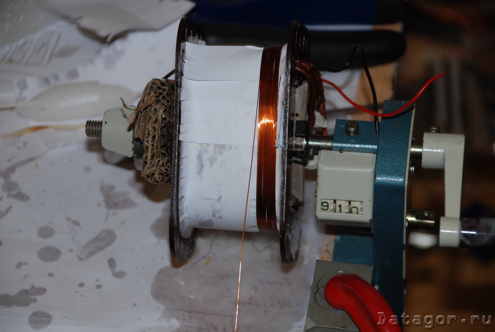

У трансформатора-донора маркировки не было, железо 0,35 мм, ш30×42. Площадь керна и окна составила по 12,5 см кв.
Каждый слой изолировался слоем папиросной бумаги с последующей пропиткой парафином от свечи с помощью промышленного фена для нагрева.
Тем самым я избежал проварки готового трансформатора в парафиновой ванне.
Секции между собой изолировались двумя слоями писчей бумаги.

Первая секция состояла из четверти первичной обмотки 380 витков, провод 0,35 мм по изоляции.
Затем вторичная 108 витков, провод 1,2 мм также по изоляции с отводами от 54, 76 под нагрузки 4 и 8 Ом.
Затем снова первичная обмотка (половина — 780 витков).
Далее снова вторичная с количеством витков, как во второй секции с соответствующими отводами.
И в заключении — снова четверть первичной обмотки (380 витков).
Секции первичной обмотки соединяются последовательно (внимательно не перепутать начало и конец каждой секции).
Симметричность первичной обмотки, я считаю, получилась практически идеальной. Разница в 0,5 Ом.
Вторичные обмотки соединять параллельно, опять же следить за тем, чтобы соединялись одноименные выводы. Начало с началом, конец с концом, отводы аналогично.
