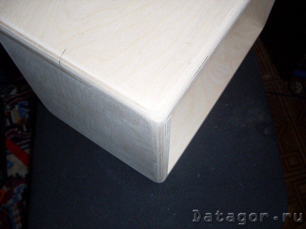

Когда наша заготовка высохнет, наступает пора обработать грани, точнее- скруглить. Можно прибегнуть к специальной закругляющей фрезе, но ее у меня нет. Как и шлифмашинки. Потому делаем это в 2 этапа. Сначала обрабатываем грань рашпилем или драчевым напильником:
Основная задача- убрать им большое количество дерева, пусть и не очень аккуратно. Именно потому не делайте всю работу им впритык, оставляйте место для маневра:
После проходимся шкуркой на оснастке до тех пор, пока грань не станет кругленькой и достаточно гладкой:
По открывающимся слоям фанеры легко определить, на какой «глубине» мы работаем. Это позволит обрабатывать все грани одинаково:
Повторяем со всеми углами до получения красоты:

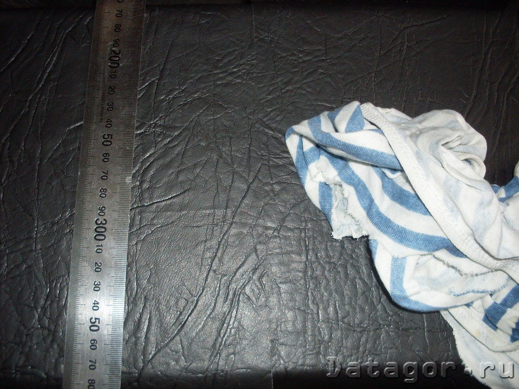

Теперь хватаем отложенный кусок и одним точным движением кладем его так же, как совмещали до этого. Пользуясь скалкой раскатываем и разглаживаем винил-кожу:

Тряпочка нужна для того, чтобы не размазать клей по всей винил- коже. Желательно даже тряпочку слегка намочить, так она будет лучше стирать лишний клей. После этого либо сразу, либо после высыхания винил- кожи (если тряпочка была мокрой) вдоль шва необходимо приклеить полоску скотча, дабы шов не расползался в стороны:

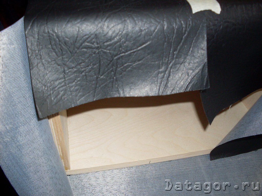

Перед проклейкой настоятельно советую подкрасить угол в тон винил- коже, чтобы шов не был заметен. Но перед заклеиванием углов настоятельно рекомендую сделать вот какую вещь. Нижняя сторона (под шасси) оклеивается алюминиевым скотчем. Это будет играть роль экрана (соединяясь с шасси) и не давать помехам проникнуть. Иначе будет фон, многие об этом забывают:
Когда все готово, намазываем клеем оставшиеся части под винил- кожей. Однако, не просто склеиваем их и прикатываем к дереву, но еще и прибиваем свободные концы винил-кожи скобами при помощи степлера. Саму винил-кожу можно слегка натянуть, но без усердствования, иначе могут получиться отвратительные деформации:
На все углы (чтобы не разошлись швы) советую наклеить скотч до высыхания. И да, не забудьте после высыхания прорезать винил кожу, чтобы обеспечить доступ шасси к пропилам, в которых оно будет держаться. Похожим методом нужно будет оклеить и заднюю стенку. И да, скоб много не бывает.
